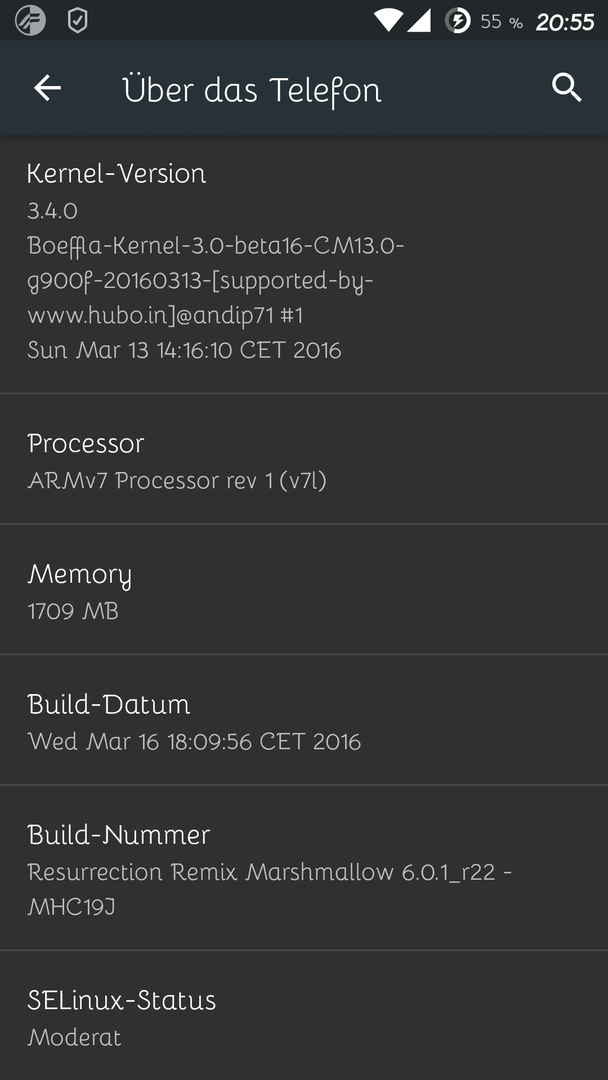

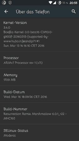

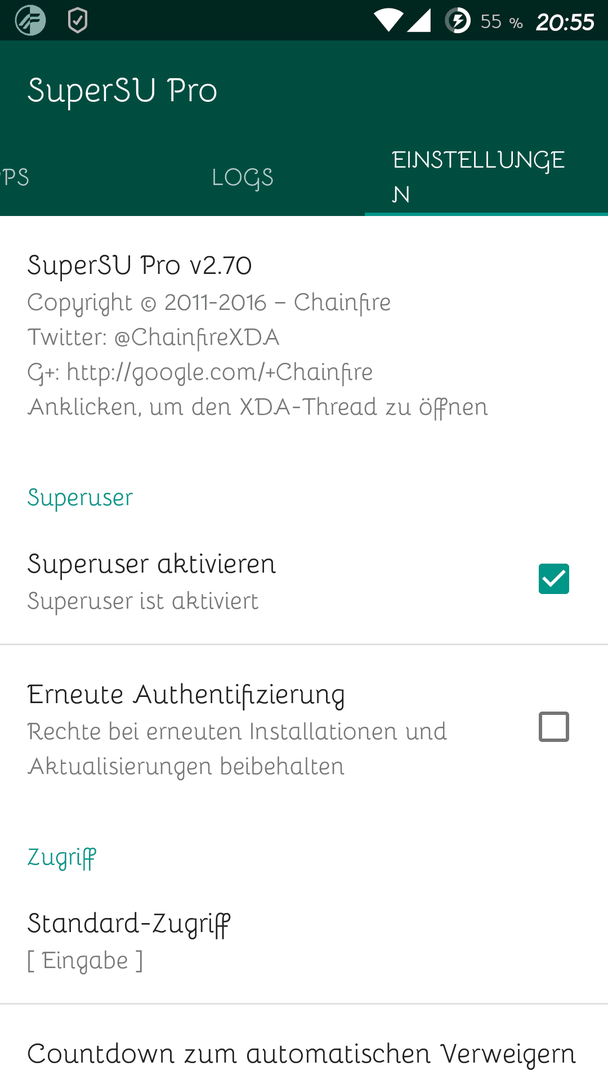

Bei mir läuft die aktuellste ROM inkl. Boeffla sogar mit SuperSU 2.70.... siehe Screenshot
ich hatte die Version 15.03 auch mit 2.68 und Boeffla zum laufen gebracht...nur beim Kernel Update war diese immer zickig..
