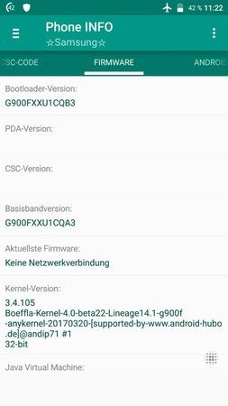

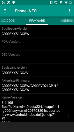

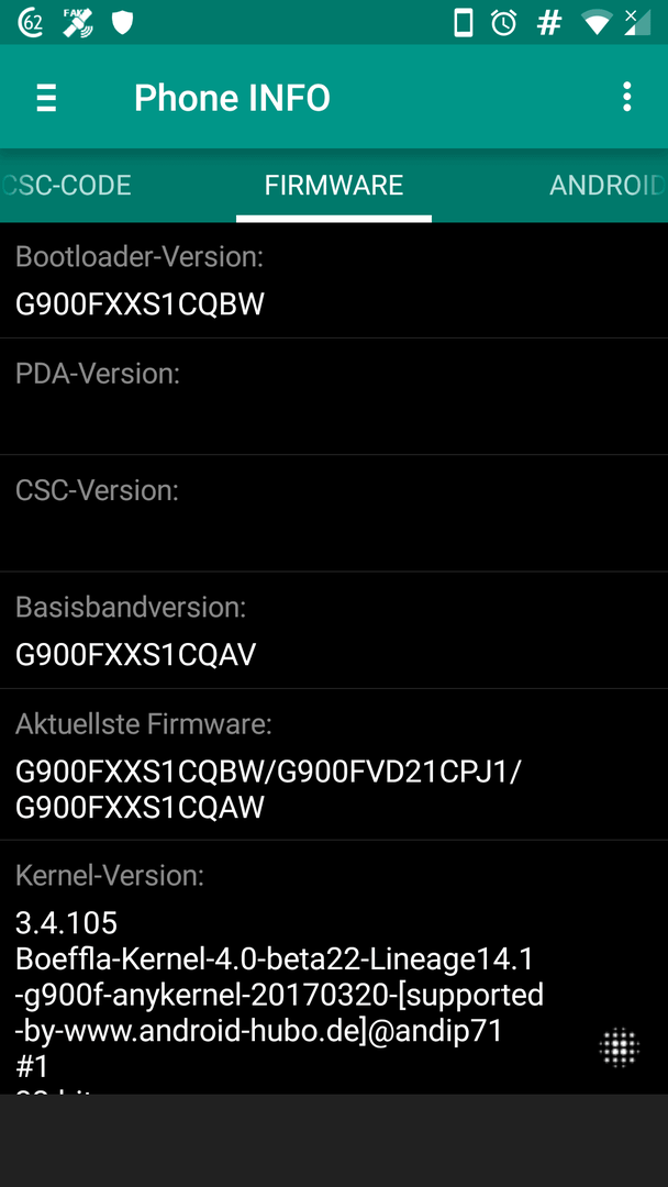

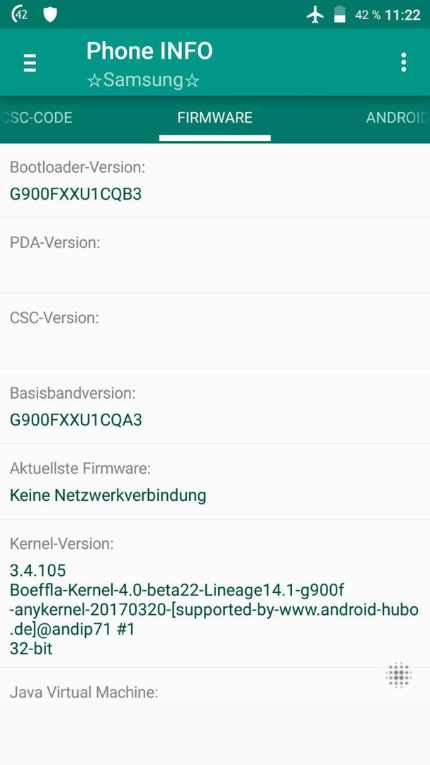

Ich habe CPJ1 als Modem und CPK3 als Bootloader, bin zufrieden. O2, Rhein-Main.

Ich hab das Tool "Sam Firmware Tool" von XDA benutzt, dort nach der neuesten DBT Version gesucht und als binary runtergeladen. Dabei kam dann nach der Encryption ne 4 teilige FW raus. Daraus hab ich dann nur die BL und CP Dateien über Odin aufs S5 geflasht, fertig. Der Spaß hat vielleicht, mit Laden, 6 Minuten gedauert. Laden ging mit Full Speed, also 6,5 MB/s (Megabyte).
Wer sich die 2 Dateien runter laden möchte, ich hab sie im rar gepackt und hier zum Download bereitgestellt. Sind ca 27 MB, entpackt dann ca 65 MB. Wenn sich der Link öffnet, auf die kleine blaue Wolke klicken wo "Download" drin steht. Dann muss eine Datei geladen werden, die auf "rar" endet. Alles andere abbrechen und nochmal auf die Wolke klicken. Funktioniert aber auf jeden Fall, habs grad getestet.
