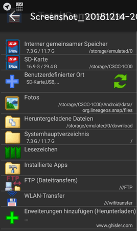

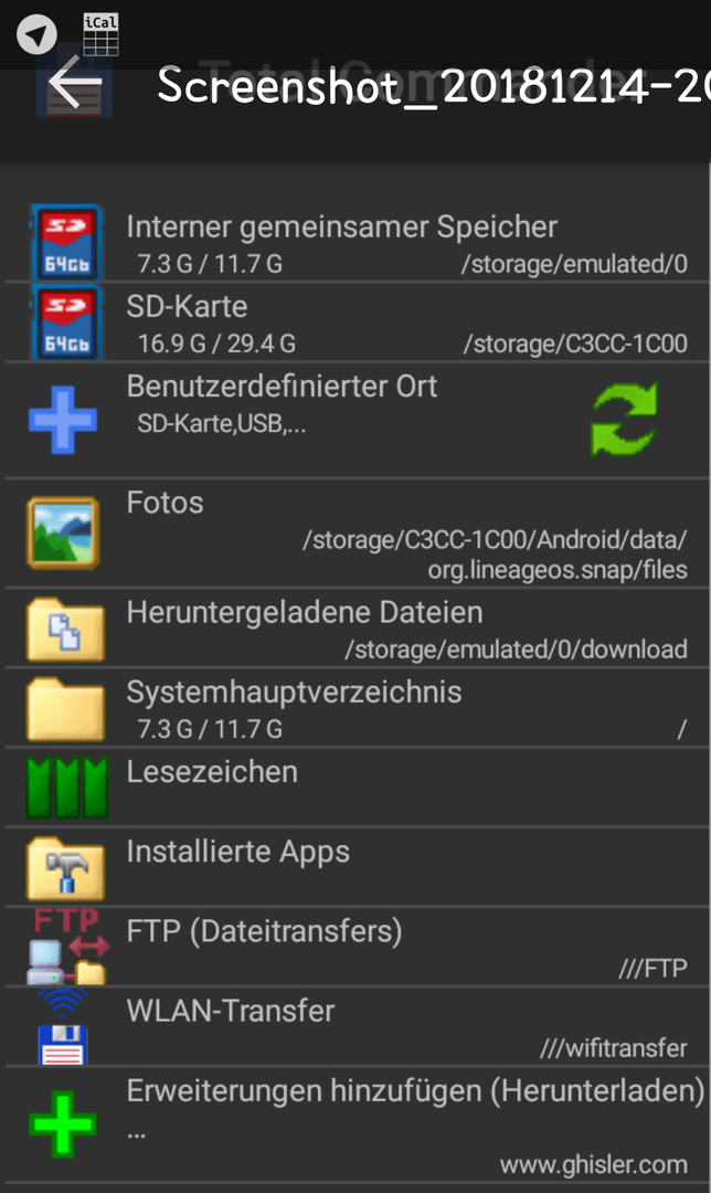

Wo ich aber bisher noch nicht weiter komme ist die Camera .
Wo speichert sie die erstellten Fotos hin? Angegeben ist in der App die externe Speicherkarte.
Dort finde ich sie aber nicht. Über die Galerie sind sie ersichtlich, gibt aber ebenfalls keinen Speicherortpreis.
Vielleicht kann hier jemand weiterhelfen !?
@Leug
Wenn du beispielsweise mit der bordeigenen Kamera-App ein Foto machst, dann kannst du z.B. dort gleich das Ergebnis bzw. das Foto ansehen, und dann auch rechts-oben auf die drei Punkte und anschließend auf "Details" tippen. Dort wird u.a. der "Pfad:" angegeben. Hilft dir das nicht evtl. weiter, den Speicherort ausfindig zu machen?
@Xavier84
Danke, Du hast recht, so kann man tatsächlich den Pfad herausfinden.
Kommischer Weise ist das ein ewig langer Pfad, zwar auf dem externen Speicher, aber dennoch sehr lang:
/storage/9C33-6BBD/Android/data/org.lineageos.snap/files/img....jpg
Den immer wieder zu finden....
Kann man das nicht irgendwie eingfacher gestalten ?
@Leug Da sowohl die Galerie, als auch das von mir benutze Quickpic die Bilder finden, ohne dass der Pfad eingegeben werden muss, ist mir das nicht so wichtig.
Im Total commander z. B. müsste man den Pfad nur einmal eingeben.
