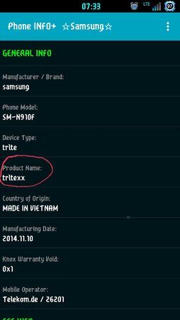

Ich habe keine Ahnung wo die Unterschiede sind aber beim Versuch die Datei zu installieren bekomme ich eine Fehlermeldung. Die Datei ist für trltexx aber mein Gerät ist ein trltemo
Lade ich nun mal runter.
Dann hast du ein gerät mit branding.Laden dir ne dbt firmware runter und Flash die erstmal. Dann geht das .
Lade dir erst mal Phone Info aus dem Play Store und schau erst mal was für ein Gerät du besitzt.
Die trltetmo ist fürs N910T.

Also langsam macht mich das bekloppt, denn hab laut Phone Info das Gerät "trlte", ich kann keine einzige cm12 Version installieren im recovery Mode. Nutze philz recovery.....
Jemand eine Lösung zu ?
Dann schau mal in Phone Info unter Product Name.
