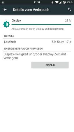

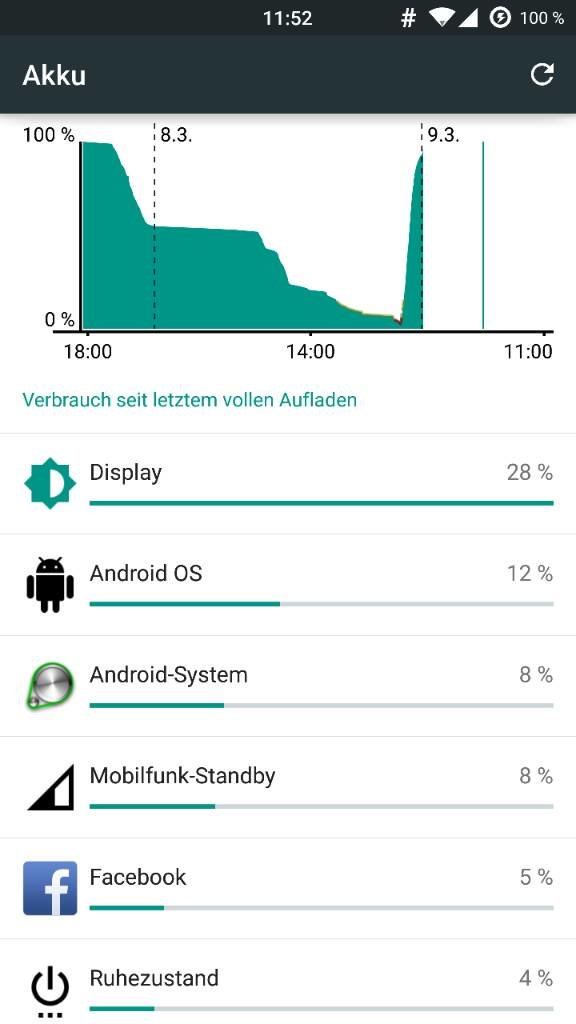

Kein 2G mehr möglich, mit der Version vom 08.03.
Laufzeit bei mir in etwa genau so, wie mit dem Samsung Lolli...
