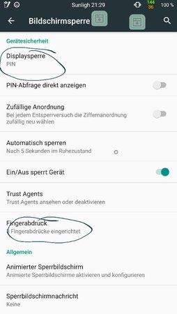

Die Rom ist ja der Hammer, aber wie aktiviere ich den Fingerscan zum entsperren?
Ganz langsam scannen bis die Aufforderung zur erneuten scannversuch kommt. Der letzen Versuch ganz schnell probieren. Wenn dann das handy kurz vibriert hast du es geschafft
Ich habe aber nicht die Möglichkeit die Fingerabdrucksperre zu aktivieren in den Einstellungen.
Zuerst pin vergeben, dann kannst du es
Edit:
Pin + Fingerabdrucksperre
Habe einen Pin drin, aber wenn ich einen Fingerabdruck registriere wird mir nicht angezeigt das einer registriert ist.
Muss du paar mal versuchen. Irgendwann hast du es
Es hat funktioniert. Hab zwar keine Ahnung wie, aber es geht
