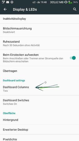

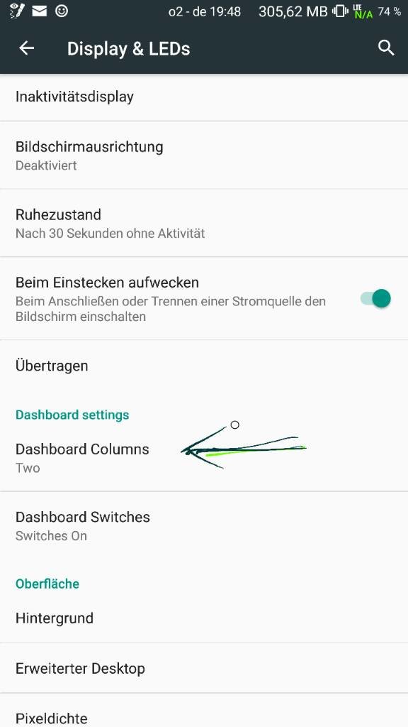

Wo kann man einstellen dass in den Einstellungen 2 Sachen in einer Reihe stehen? ZB WLAN und Bluetooth in einer Reihe und nicht untereinander
Display & LED
Reaktionen: FrankFurious
Amorgeddon, sinus65 and Snowrisk ihr habt PM
