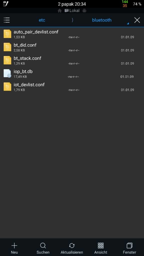

Ich habe das Carminat aus meinem Handy entkoppelt, dann das Telefon aus dem Carminat entkoppelt bzw gelöscht. Das Bluetooth vom Handy ausgeschaltet. Im Carminat über Bluetooth ein neues gekoppelt. Im Handy das Bluetooth eingeschaltet, es sucht automatisch, klar brauche ich nicht zu schreiben, eine Pin wird vom Carminat angezeigt. Nur findet mein Handy das Carminat nicht. So habe ich es immer gemacht und immer funktionierte es so, nur jetzt nicht

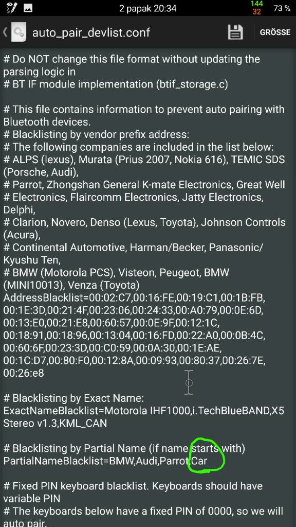

Entferne bitte das "car" von der blacklist, starte dein Telefon und versuche nochmal
/etc/Bluetooth/auto_pair.....

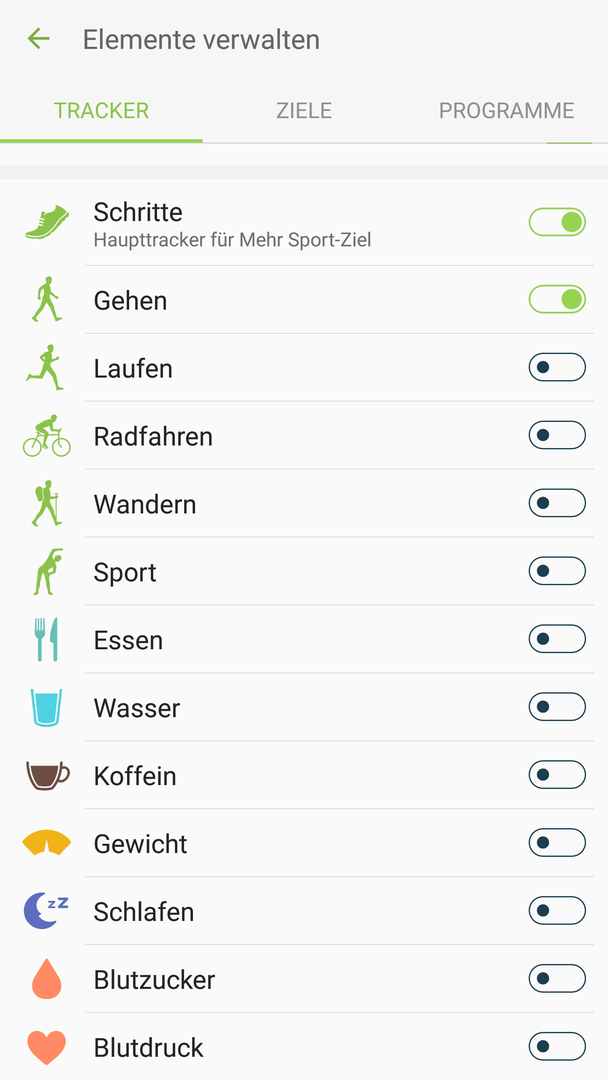

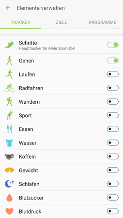

Wie bekomm ich den den puls-messer bei s-health am laufen?
Der bietet mir das noch nicht einmal an O.o

Leider klappt es auch nicht mit dem Löschen von car in der Datei. Das Handy findet die Freisprecheinrichtung nicht. :confused2:

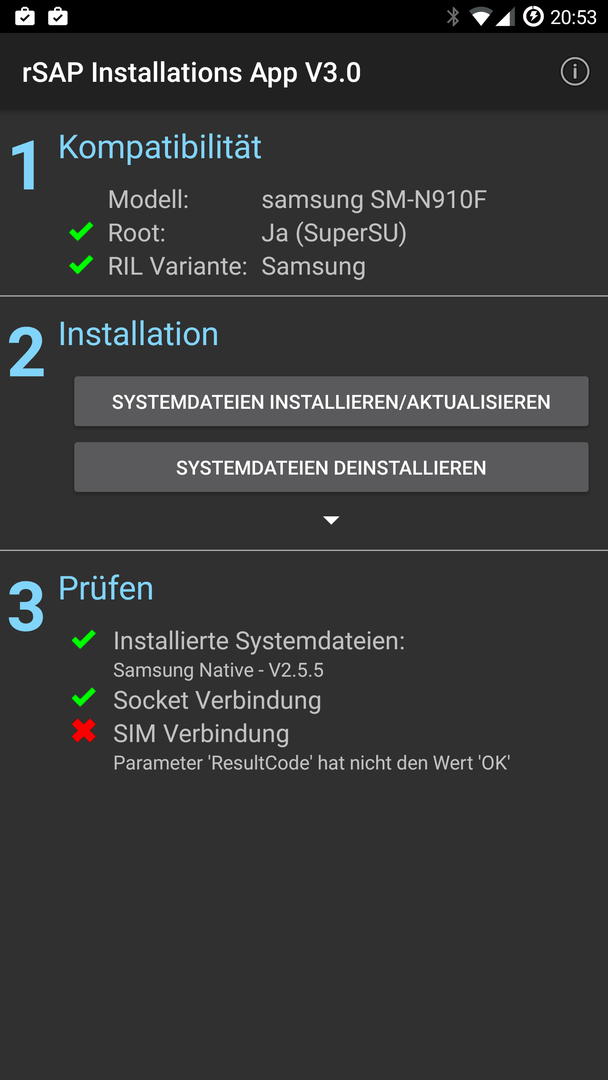

Hi,
habe Probleme mit der R11 (clean install) und rSAP. Die App "rSAP Installation APP" meldet immer, da
nicht auf die SIM-Karte zugegriffen werden kann. Liegt das event. am Kernel? In anderen CM13-Rom's klappts
einwandfrei.

Gibt's hier bzw. hier im PlayStore. Nach der Installation der App müssen die "Systemdateien" installiert werden.
Das klappt soweit aber dann bei Punk 3 kommt die Fehlermeldung.
Die App hat bisher auf CM12, CM12.1 und CM13 immer funktioniert, auch die Verbindung per rSAP.
Das einzige, was jetzt anders ist, ist das ROM (hatte bisher immer "pur" CM),
und der Bootloader sowie das Baseband. Bisher immer BL_N910F_COL2 und CP_N910F_COJ3.
Seit dem Emotion R11 ist es wie empfohlen BL_N910FXXU1DPE1 und CP_N910FXXU1DPB1.
Nebenbei bemerkt..... Bluetooth FC's habe ich auch, trotz mehrmaliger Clean-Installation....
Verbindung über HFP klappt aber trotzdem, nur rSAP leider nicht.
Ansonsten tolles und stabiles ROM, aber das nicht funktionierende rSAP wäre für mich leider
ein Showstopper....
