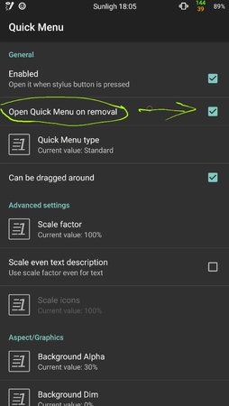

In settings, quick menu, scale fsctor und eventuel scale icons ändern. Danach in Einstellungen, apps spencommand, speicher, beenden erzwingen tippen. Jetzt spencommand neu starten. Das wars!
Wegen eines bugs werden die Werte bei blurred nicht übernommen. Der Entwickler würde informiert und mit der nächste Beta wird wahrscheinlich der Fehler behoben.

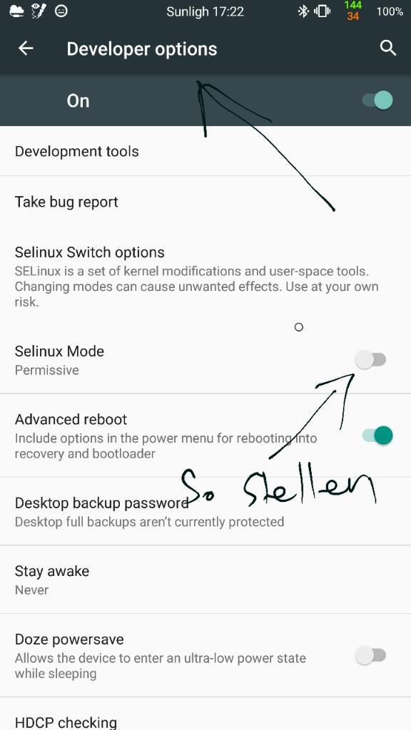

SPen Command 1.2.36 b4 will gar nicht.

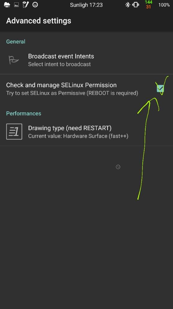

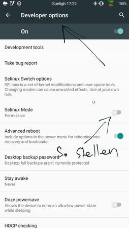

Damit spencommand funktioniert. In der Developer Optionen SeLinux auf permissive stellen und Einstellungen root rechte erlauben.
Dann spencommand root rechte erlauben und siehe Foto

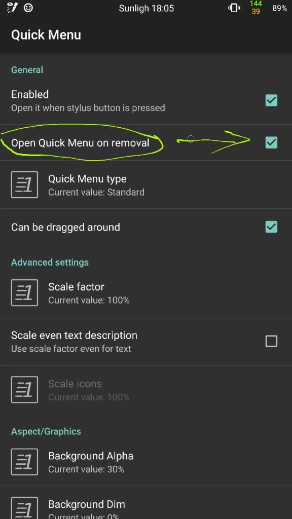

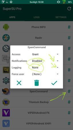

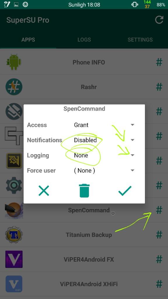

Bei mir öffnet Spencommand nur wenn ich mit dem Stift über den Bildschirm schwebe. Muss SPC denn nicht sofort erscheinen wenn der Pen aus dem Schacht gezogen wird? Superu erscheint auch jedesmal, wenn ich den Stift zeihe und vergibt die Recht.
Wenn du die supersu Benachrichtigung nicht sehen willst, deaktiviere sie.
Reaktionen: sinus65
Ok habe ich.

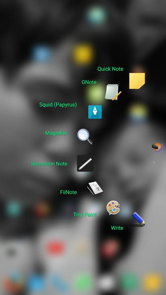

Das automatische öffnen funktioniert nur bei dem Kreis, nicht bei dem Halbkreis. Wenn der Halbkreis bei mir aktiviert ist, dann muss der PEN über dem Bildschirm schweben.
Bearbeitet von: hanspampel - Grund: Unnötige Textformatierung entfernt - "hanspampel"
Einmal spencommand restarten. Dann soll es laufen. Ist ein bug der beim nächsten update wahrscheinlich behoben wird.
Reaktionen: sinus65
Habe ich, funktioniert nicht. Allerdings verschwindet Blurred Circular wenn ich den Pen wieder einstecke, was auch richtig ist. Na egal, dann warte ich :biggrin:
