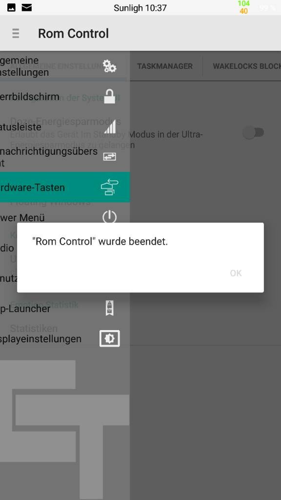

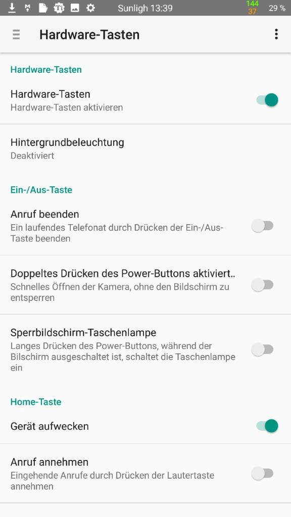

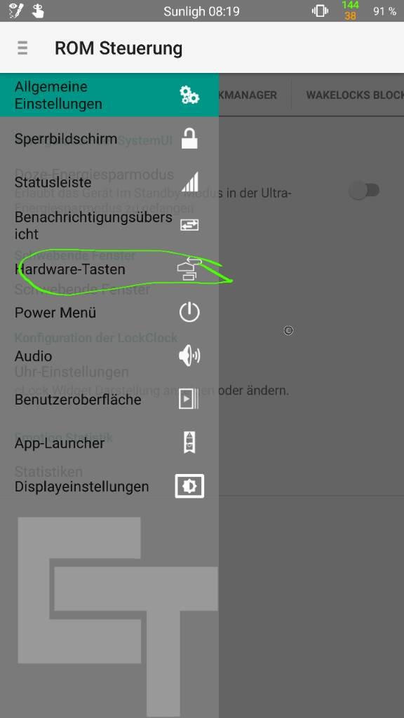

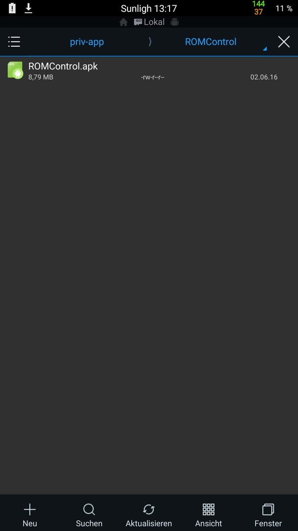

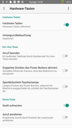

!!!Achtung!!!
Manchmal steckt der Teufel im Detail.
In der deutschen Übersetzung der RomControl ist ein Fehler eingeschlichen.
Wenn man das Menü der "Hardware-Tasten" zu Konfiguration aufruft beendet sich die RomControl.
Temporäre Lösung bis heute Abend eine neue RomControl apk zur Verfügung gestellt wird, ist die Sprache kurzzeitig auf englisch zu stellen um die "Hardware Keys" zu Konfigurieren. Danach kann man wieder auf Deutsch umstellen und die Änderungen bleiben erhalten.

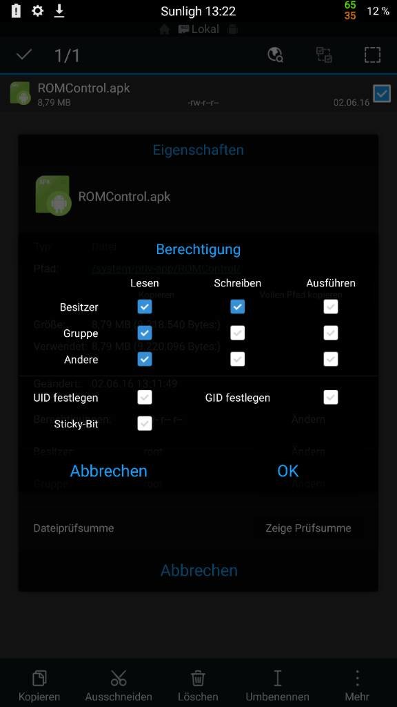

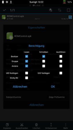

Edit:
So! Es ging schneller als erwartet. Hier ist die Fehlerfreie RomControl. Bitte
MEGA
diese apk heruntergeladen und in /system/priv-app/ Ordner hinzufügen bzw. die alte RomControl apk überschreiben, rechte vergeben und neustarten. Somit funktioniert die eingedeutschte RomControl 100%
Großen Dank an Placiano für die schnelle Bereitstellung

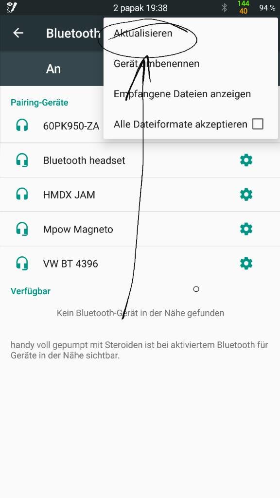

Bluetooth funktioniert nicht mehr mit renault carminat 2 Tomtom, das Handy findet die Freisprecheinrichtung nicht mehr.
Die Kopplung entfernen und neu suchen lassen
Bearbeitet von: hanspampel - Grund: Unnötiges Direktzitat entfernt - Der Bezug steht ja. "hanspampel"
Das habe ich gemacht, auf dem Handy und im Auto. Das Handy findet die carminat trotzdem nicht
Du muss die carminat sichtbar machen und aufs Handy aktualisieren Tippen. Es dauert aber es funktioniert.
