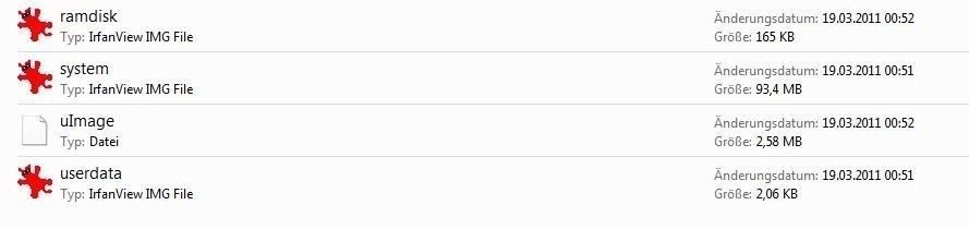

Schreib mal bitte welche Dateien du in deinem android-Ordner auf deiner SD-Karte hast:
uImage - Datum/Größe
ramdisk.img - Datum/Größe
system.img - Datum/Größe
userdata.img - Datum/Größe

Die hab ich auch genommen.

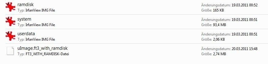

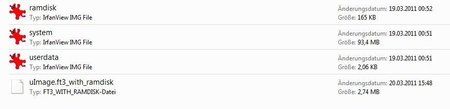

Und noch die uImage.ft3_with_ramdisk
hast du die noch extra dazu ? also mit drauf uImage.ft3_with_ramdisk ?
anstatt der normalen uimage.img
ja habe ich auch schon getestet . geht aber auch nicht .
muss die dann auch wieder so heißen ?uimage.img oder soll die so bleiben uImage.ft3_with_ramdisk
