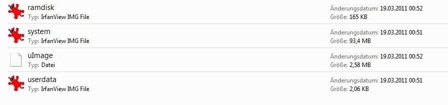

ich brenne mir wieder die :siehe dateianhang-- andro.JPG
und was mach ich dann ?
Ja, genau die Dateien vom 19ten 00:51-00:52 Uhr
Da hatte er doch geschrieben, das die gehen sollen, halt ohne wifi / ohne rotation (?)
