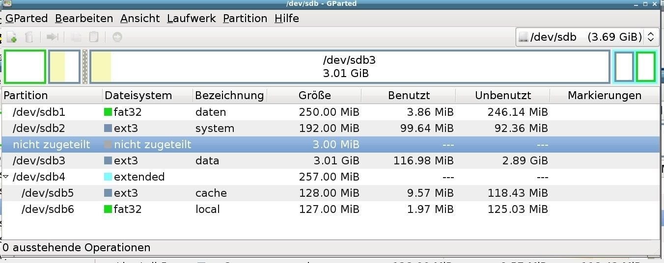

Hallo klemensk, auf ein paar MB sollte es eigentlich nicht ankommen. Auf meiner Karte haben die letzten Partitionen 124MB und 121MB und es funktioniert. Ich füge mal ein Bild meiner 2GB Karte ein. Der Market funktioniert, aber es werden nur kostenlose apps angezeigt.

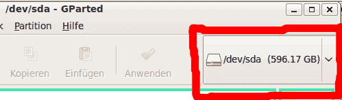

Hallo veryjo, du brauchst die Dateien nicht kopieren. Unter Ubuntu öffnest du nach dem anlegen der Partitionen unter Anwendungen/Zubehör/Terminal das Terminalfenster.
Ab hier gibst du die Befehle aus Schritt 3 ein. Den Namen der Karte solltest du von Gparted übernehmen. Im Bild der rot markierte Bereich.

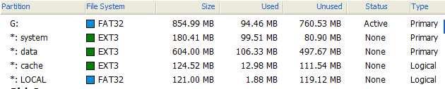

kann mal jemand schauen ob die partitionen ok sind...?
