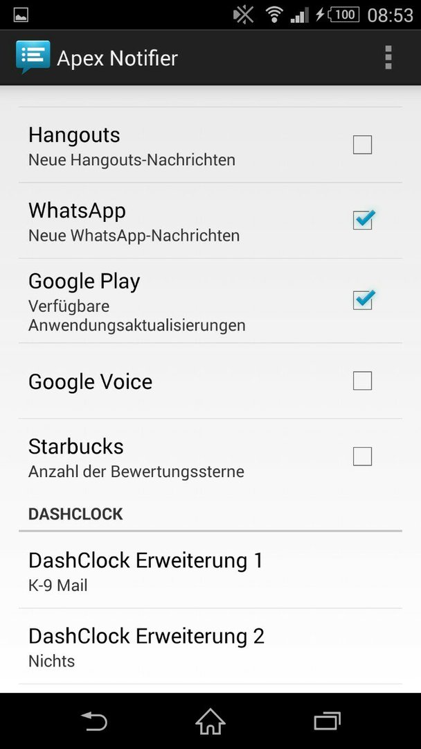

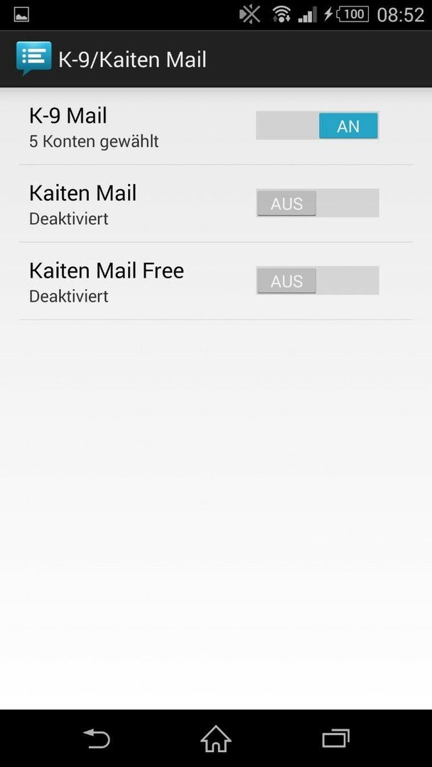

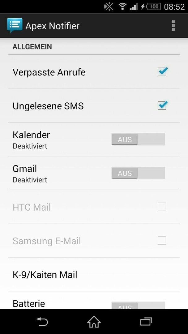

Doch ist es, auch aktiviert. Nur kommt eben nichts. Ich dachte das man im Apex selbst auch noch etwas aktivieren muss.
Hier mal die Screenshots wie es im Apex Notifier aussieht:
uploadfromtaptalk1411368857512.jpguploadfromtaptalk1411368857512.jpguploadfromtaptalk1411368857512.jpg
Und jetzt noch im Apex selber unter Einstellungen.. benachrichtigung den Notifier aktivieren...
