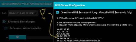

Es sind acht DNS-Server im Standard hinterlegt. Über welche Server löst personalDNSfilter auf?
Von oben nach unten der Reihe nach, falls einer nicht erreicht wird dann folgt der nächste oder
zufällig oder...?
Von oben nach unten. Ab Zeile zwei sind es die Fallback Server, falls der Erste nicht erreichbar ist.
Die Vorhandenen sind jedoch auch als Beispiel für von der Community als vertrauenswürdig und datenschutzfreundlich eingeschätzte Server dabei.
Reaktionen: orgshooter
Wieviele könnte man eintragen?
Eigentlich müssten ja zwei bis drei reichen!
Und dann die Reihenfolge nach gusto ändern.

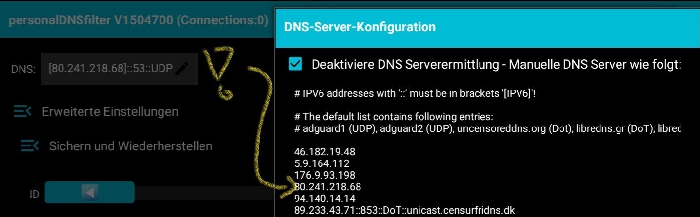

Nachtrag: pDNSf nimmt nicht immer den ersten Eintrag, siehe Screenshot
Vielleicht doch den der beim Start der App zuerst rückmeldet?

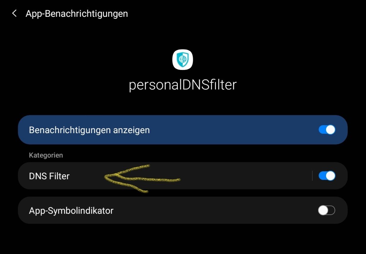

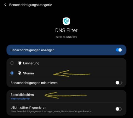

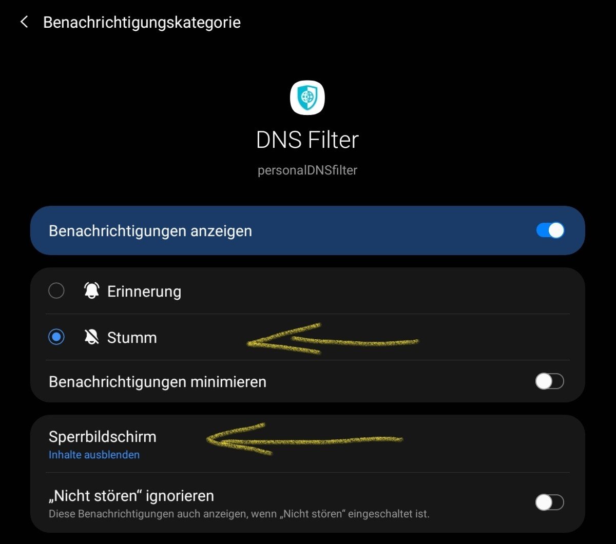

Desweiteren habe ich eine Benachrichtigung auf dem Sperrbidschirm, die ich jedoch von dieser App nicht sehen möchte. Was stelle ich ein?
@TimeTurn Danke dir. Habe jetzt erst deine Antwort gelesen. Pihole wäre eine Idee. Allerdings hatte ich das schon mal gemacht. Aber dann ging in meinem Heimnetz gar nichts mehr. Und das war auch reproduzierbar. Und pdnsf läuft perfekt. Daher wäre eine "Systemweite" Installation klasse.
@t-ryder DNS Server Auswahl geht nicht mehr der Reihe nach - ist mittlerweile nicht mehr so - es wird ein Test ausgeführt und dann der schnellste aus der Liste gewählt. Das Testergebnis kann man in dnsperf.info sehen.

Hast du noch einen Tipp für die Sperrbildschirmbenachrichtigung wegzukommen?

@orgshooter In den Android App Einstellungen kann man Benachrichtigungen "verbieten"
@ize2000
Dann zeigt er aber auch nichts in der Statusleiste, was ich aber gerne hätte.
Es müsste nach meinem Verständnis in der App verschieden Benachrichtungstypen programmiert werden können, oder?
Edit:
Ich habe es gefunden. Der Bediener kann es einstellen!
In den App-Benachrichtigungen langer Druck auf "DNS Filter"
Und dann im folgenden Menü diese Einstellungen vornehmen:

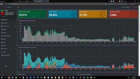

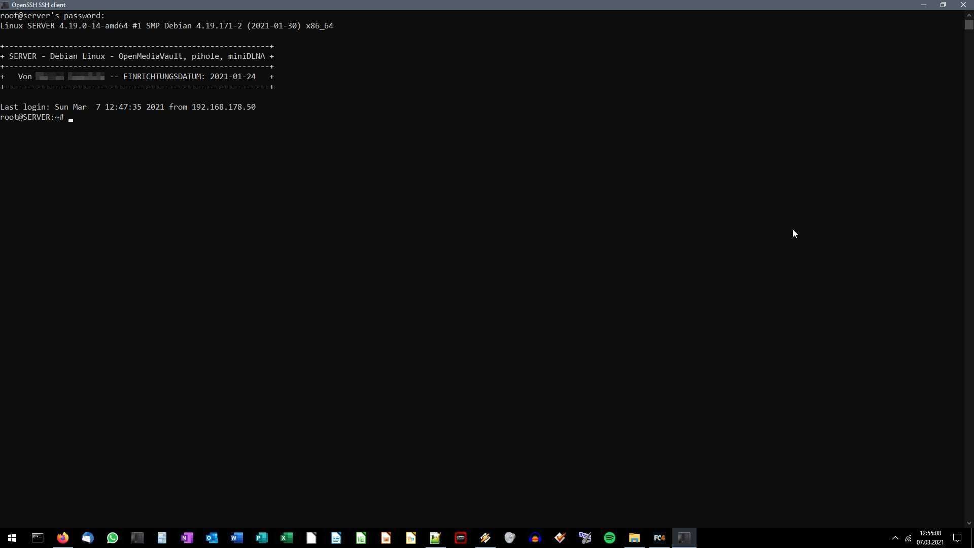

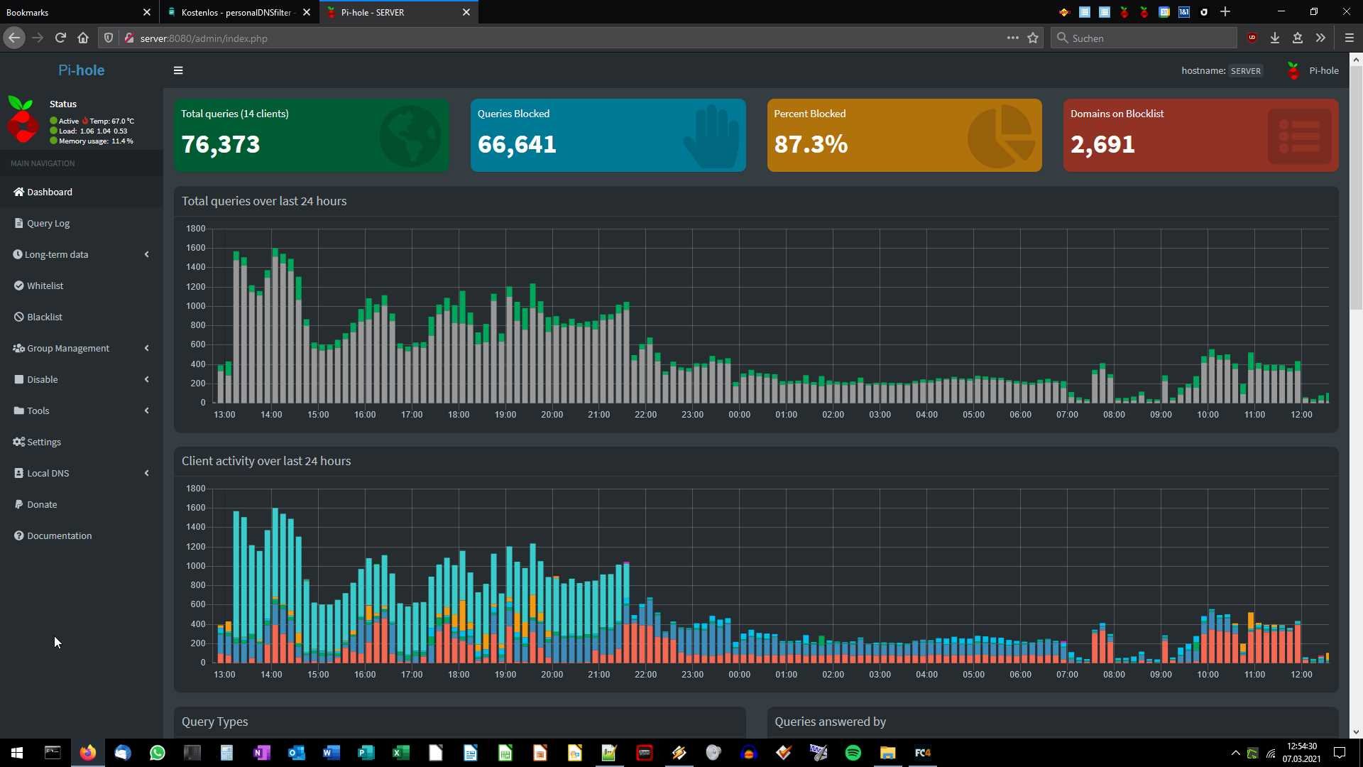

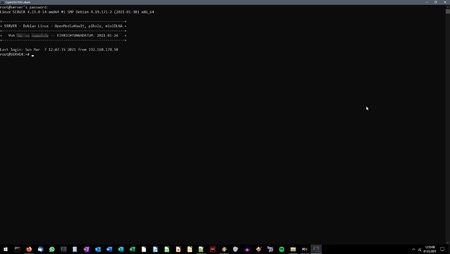

Ich muss sagen, das läuft bei mir völlig geschmeidig. Habe mir Anfang Januar einen kleinen Server zusammengebaut mit 4 drive bays, der ersetzt nun mein NAS usw., da läuft Debian drauf, darunter dann OpenMediaVault und pi-hole, sowie MiniDLNA - alles völlig schmerzfrei (man muss pi-hole nur einen anderen Port einstellen, damit dieser sich nicht mit dem Web-Interface von OpenMediaVault beißt). Ich nutze aber auch eine eigene Blockliste, die lokal auf den Festplatten des Servers liegt und pi-hole diese sich sozusagen lokal ziehen kann.
Vorher hatte ich pi-hole aber eine Weile auf einem Raspi 3B+, dann auf einem 4B - lief jeweils auch problemlos.

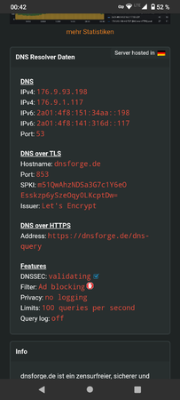

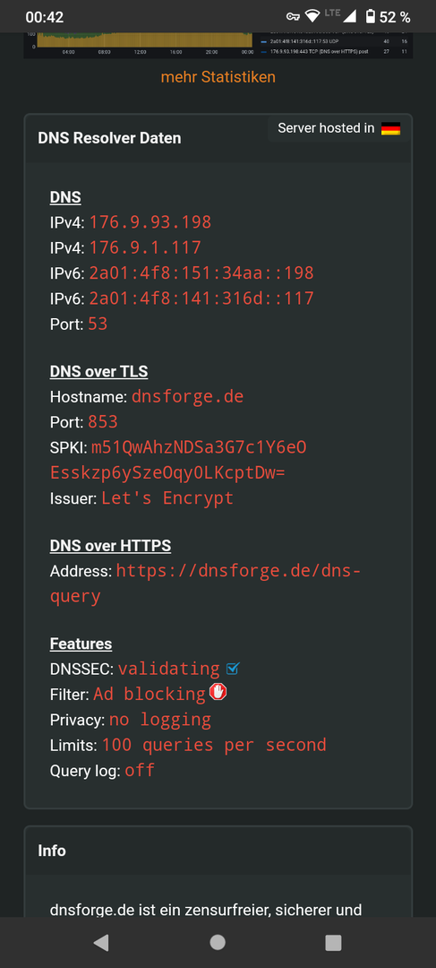

Eine frage,wie fügt man DNS over HTTPS (z.b dnsforge) ein?
Habe momentan die beiden als DNS Server auf meinen Android am laufen...
IPv4: 176.9.93.198
IPv4: 176.9.1.117
Habe das "https://dnsforge.de/dns-query" eingefügt,jedoch bekomme ich damit keine Verbindung.
Wäre toll wenn mir da einer sagen könnte wie ich DNSoverHTTPS zum laufen bringe...pdf soll ja das beherschen 😎
Danke nochmals für die Geniale app pdf.

DNSforge wäre (wenn ich mich nicht täusche)
Code:
176.9.93.198::853::DoT::dnsforge.de
176.9.1.117::443::DoH::https://dnsforge.de/dns-query

Kann ich das einfach kopieren und bei pdf einfügen? (DnsForge)
Stimmen die "Ports" so?
Bin etwas verwirrt weil bei dnsforge homepage einmal 853 und 53 als Port angegeben ist 🙁
Sorry für womöglich so Simple fragen,aber will sicher sein bevor ich da was einstelle und danach keine Verbindung mehr möglich ist.
Danke @ize2000 und alle die beteiligt an diesem Projekt waren/sind.
@The Big1 bei DoT und DoH ist das so i.d.R..
853 für DoT und 443 für DoH. Und selbst wenn etwas falsch eingetragen ist - ein Click und die Standardkonfiguration ist wieder hergestellt. Du kannst ja auch auf DNS leaktest schauen ob alles läuft.
