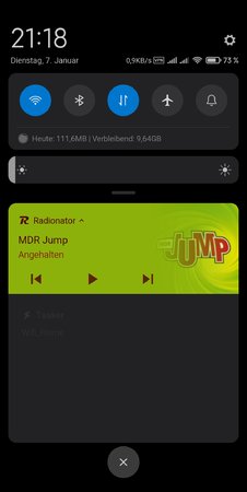

Ja das passiert so gut wie jedes Mal. Ich habe mal ein Screenshot erstellt, wie es jedesmal aussieht.

@qwoka Danke. Bei mir läuft das unter dem Begriff "Benachrichtigung" (deshalb auch meine Nachfrage). Ich werde mir das mal ansehen und gebe dann Bescheid.

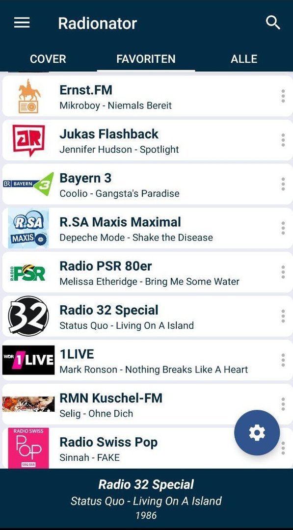

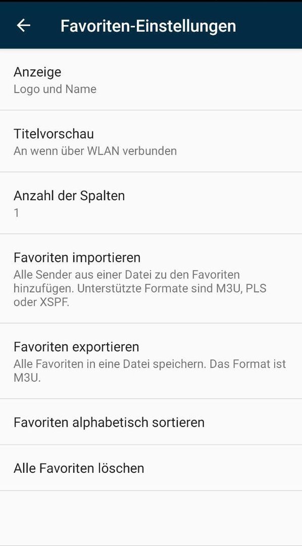

Und im Anhang schon mal ein Vorgeschmack auf die größten optischen Änderungen in der neuen Version.

Die neue Version 84 vom Radionator ist ab sofort im Google Playstore verfügbar und hier angehängt.
Änderungen:
- Neu: Titelvorschau
- Neu: Favoriten exportieren (ab Android 4.4), sortieren, löschen

Hallo Andi,
bis jetzt eine großartige App, Respekt! Ich bin vor einer Woche umgestiegen von einer kommerziellen App auf diese hier. Vor allem, weil der Wecker zuverlässig arbeitet! Meine ungarischen Sender angelegt (gestern endlich dieses fmstream.org gefunden) und bis jetzt null Probleme und bis heute Morgen nicht eine Idee, was fehlen könnte oder zu verbessern wäre.
Ver:84
Nun habe ich doch einen Wunsch: Ich benutze die App im Dark-Mode und habe nun auf der Favoritenseite reichlich viel weiß. Ich würde gern dem Sendernamen eine andere Farbe geben. Die Unterzeile könnte in Weiß bleiben.
Sollte die App mal international werden, bei der Anpassung ins Ungarische wäre ich behilflich.
Reaktionen: Nufan
@Luppolui Vielen Dank für dein Feedback. Ich überlege mal, wie ich das hinbekommen könnte. Vielleicht lasse ich die Nutzer einfach frei die Farben für Hintergrund, Sendername, Titelnamen aussuchen.
