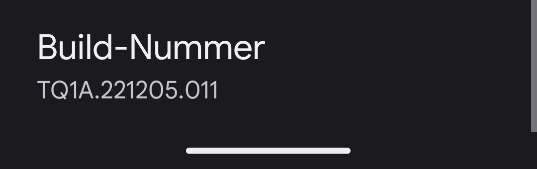

@Kunstvoll Welche Android-Version benutzt du?
@AndiVogel
Android 13 auf einem Pixel 4a
@Kunstvoll Ok. Danke. Ich habe an der WLAN-Erkennung in der nächsten Version etwas verändert und hoffe, dass das Problem damit nicht mehr auftritt.

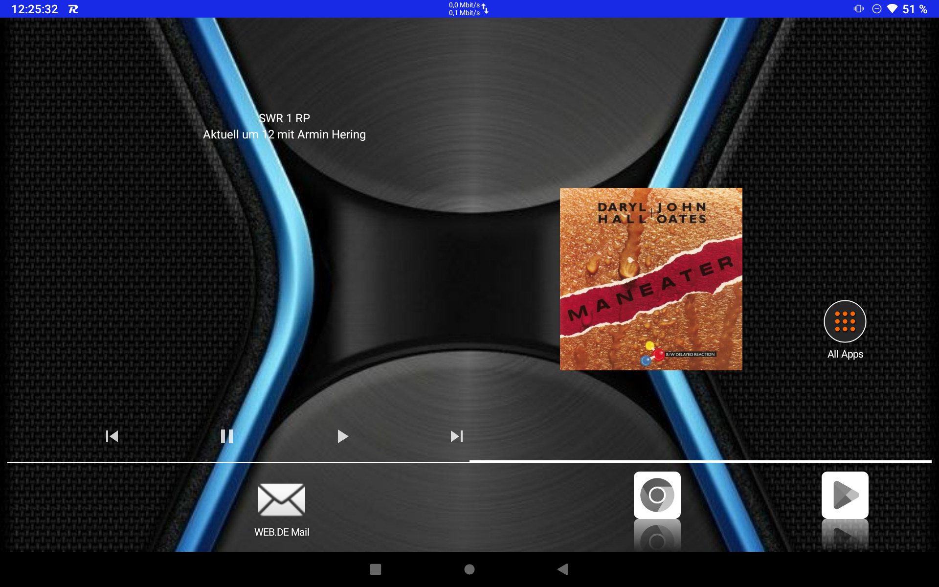

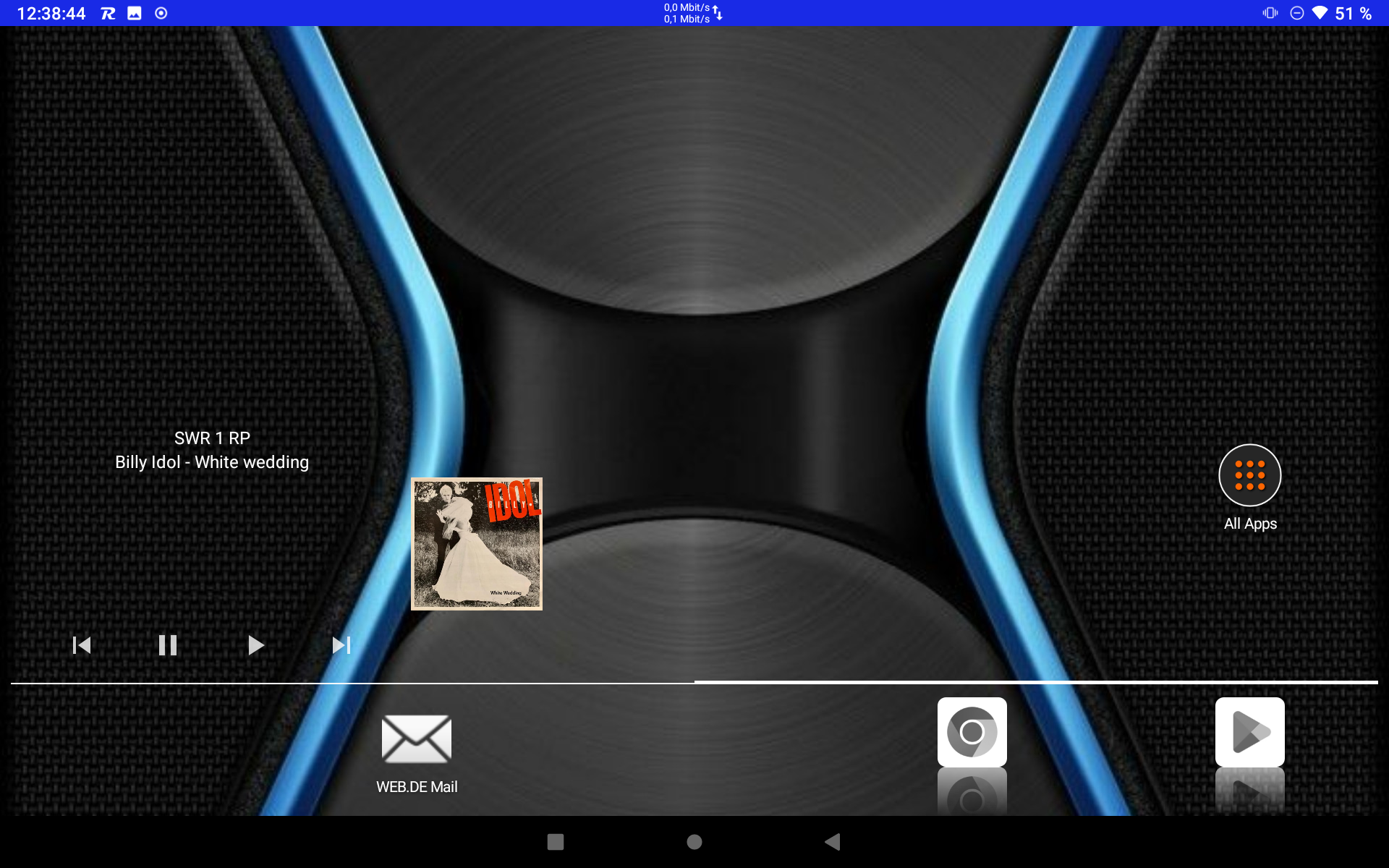

Kann man eigentlich was an den Widgets verändern?
Würde gerne Radionator auf dem Home Desktop steuern mit Coverbild, allerdings ist das Coverbild und die Schrift sehr klein.
Um eine halbwegs akzeptable Größe zu haben muss man das Widget soweit vergrößern das der ganze Bildschirm voll ist wobei dann im Widget viel Leerraum entsteht.
Eigentlich so nicht nutzbar.
@Thomy73 Kannst du mir ein Screenshot oder Foto schicken, wie das bei dir aussieht und was du gerne möchtest? Ich habe das Widget bei mir laufen und komme damit gut klar.
So sieht das auf dem Tablet aus.
Im Auto das gleiche.
Das Widget nutzt fast den ganzen Bildschirm wenn man was vom Cover sehen will.
Wenn ich es kleiner mache ist vom Cover kaum was zu erkennen.
Kann man das Cover zwischen Bedienelementen und Text setzen oder generell größer?
Auf dem Smartphone nutze ich Radiator nicht eventuell ist es dort besser.
