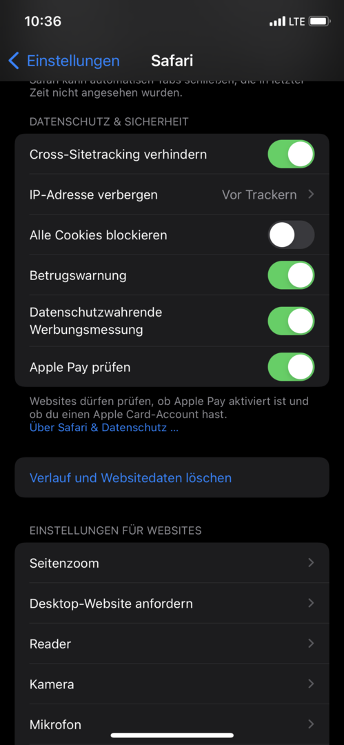

@TheMissingLink
So sehen meine Einstellungen aus.
EDIT: Die Einstellungen in Safari, würden aber die Dritt-Apps doch gar nicht beeinflussen?
@hmm...egal Einstellungen sind okay, eine Dritt-App wäre davon unberührt, ja. Ich meinte das auch unabhängig davon.

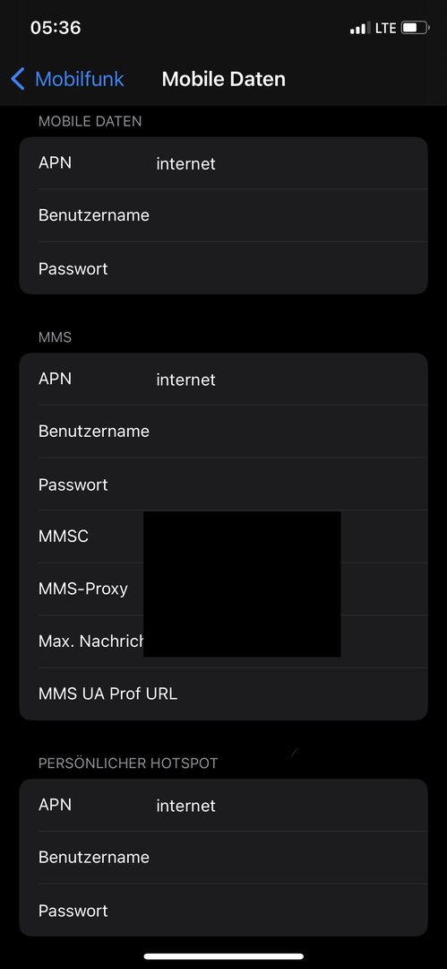

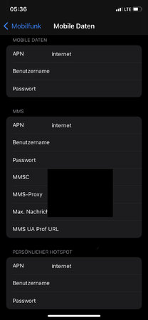

Durch rumgoogeln hab ich ein wenig was rausgefunden.
Trage ich in unter "Mobiles Datennetzwerk" bei "APN" anstelle von "internet" , "webout" oder "surfo2" ein. Hab ich nach dem wecken des Screens zwar immer noch die Gedenksekunden, aber dafür läuft es danach praktisch ohne Verzögerungen. Sprich mit webout oder surfo2 läuft es deutlich stabiler und schneller, aber ich konnte nicht rausfinden ob das für mich irgendwelche Kosten versursacht. Hab bedenken, dass ich so meine LTE Flat bei mobilcom umgehe. Hab zwar mehrere Aussagen aus Foren gelesen, dass das kein Problem sei, aber offiziell Aussagen waren das alles nicht.
Jemand Erfahrungen mit?
Hallöchen,
zuerst einmal:
Bei mir steht auch von Haus aus überall "Internet"-
Ob Deine Änderungen irgendwelche Auswirkungen auf Deinen Vertrag und somit Kosten hat, kann ich Dir leider auch nicht sagen.
