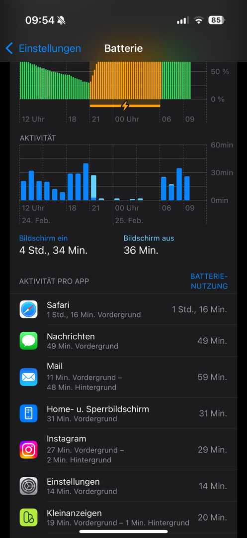

Normale pro ohne Max ?
Safari steht immer auf eins. Aber Vordergrund.
Ach so. Social Media nutze ich Instagram also schaue da ab und an rein. WhatsApp paar Nachrichten. Nicht viel und iMessage schreibe ich meine holden Maid. Aber sonst ehr Safari Surfen. Emails checken. 5g ist komplett aus. Nur 4 g an. Und zuhause wlan an.
@seppl2709
Ich habe das kleine 16 Pro.
Wenn du jetzt schaust, wann du das iPhone vom Strom genommen hast und wie viel du es seit dem genutzt hast (rund 1:45h DoT), sind 85% Akkustand doch in Ordnung.
Lediglich die Mail App ist etwas viel im Hintergrund aktiv. Hast du mehrere Mailkonten und sehr viele Mails auf diesen Konten?
Die werden nämlich alle im Hintergrund geladen und wenn man viele hat, dauert das.
Wie schon geschrieben, hat das bei mir ca. 14 Tage gedauert, bis im Hintergrund alles durch war. Habe aber auch drei Mailkonten, die schon viele Jahre existieren.

Ja habe mehrere. Habe aber Push aus und automatisch auf 1h gestellt. Aber ob das des Rätsels Lösung ist ? Was mir auch sauer aufstoßt. Diese akkuanzeige. Gefühlt 15 min auf 80 Prozent , man macht Handy aus also standby für 1 min zack 79 Prozent. Man macht es aus und nach 1 min wieder an zack 78 Prozent. Total buggy. Habe extra Firmware von iTunes neu geladen und clean aufgesetzt , dachte habe Fehler drin im Backup. Nichts. Genauso.
Ja sehe ich genauso, so ein Verhalten kenne ich im Normalfall, selbst nach kurzer Zeit nach großen OTA Updates, nicht.
Bei dir ist irgendwas Buggy im System.

AoD hast aber aus?
Reaktionen: seppl2709
@MMI Okay. Ne habe ich an. Ist ja ein Feature des Pros. Auf wieviel bildschirmzeit kommt ihr im Schnitt.
Dann ist das deine Antwort, das AoD ist es, das frisst beim iPhone extrem viel, selbst wenn nur im s/w Zustand. Hab mich schon gewundert warum in deiner Übersicht da oben Home- und Sperrbildschirm auftaucht, das ist das AoD.
Deswegen hält dein 16 Pro auch kürzer durch wie das 16er, das ja kein AoD hat.
Das ist deine Antwort.
Ach echt. Frisst da soviel ? Ist ja doof , also wenn das so enorm frisst. Anfangs dachte ich liegt an den 120hz
Ja das frisst das leider sehr viel im Gegensatz zu AoDs bei Android.
Schalte es mal aus, du wirst einen deutlichen Unterschied merken.
Hast du das AoD momentan bei dir mit oder ohne Hintergrundbild an?
Nach Updates hatte ich das auch noch nicht, aber bei neu eingerichteten iPhones schon.
Nichtsdestotrotz hatte ich ihm ja bereits geschrieben, dass es sein kann, dass sein iPhone einen Defekt hat.
Nach dem AOD wollte ich auch noch fragen, hat sich somit erledigt.
Das habe ich z.B. ausgeschaltet. Nicht wegen dem Akku, sondern weil ich es nicht brauche.
@seppl2709 Das AOD frisst jetzt nicht so unglaublich viel, aber natürlich braucht alles, was an ist, auch Strom.
Ja, wie ich schrieb, Google Mail und T-Online Mail App auf Push und die Apple Mail App auf 15 Minuten Abruf.
Das iPhone 15 hielt aber auch etwas länger, als das 15 Pro. Die normalen sind im Gebrauch sparsamer, aber nicht so wie bei dir, dass da eine Differenz von 3 Stunden zutage tritt. Das kann auch nicht alleine am AOD liegen.
5 Stunden DoT, insgesamt 14 Stunden im WLAN und der Akku ist leer, passt einfach nicht.
Passt aber auch nicht zu deinem Batterie Screenshot, wenn du das mal hochrechnest von 1:45h DoT bei 4 Stunden Gesamtlaufzeit nach Volladung und 85% Akkustand. Da müsstest du abends auch bei guten 8 Stunden liegen und 10% Restakku.
Okay mache es morgen mal aus. Da habe ich eine genauere Statistik.
Habe es ohne Hintergrund. Mit finde ich hässlich. Ich sage mal so. Bis 50 Prozent Akku habe ich 4h Display an. Danach geht der Akku schnell leer so das ich die restlichen 50 Prozent nur noch 1-2 h maximal raus bekomme , da schwimme ich aber schon auf der roten Linie wie zu sehen. Defekt wäre mies. Können die das erkennen per Fernwartung also Diagnose ? Danke erstmal für eure Hilfe.
