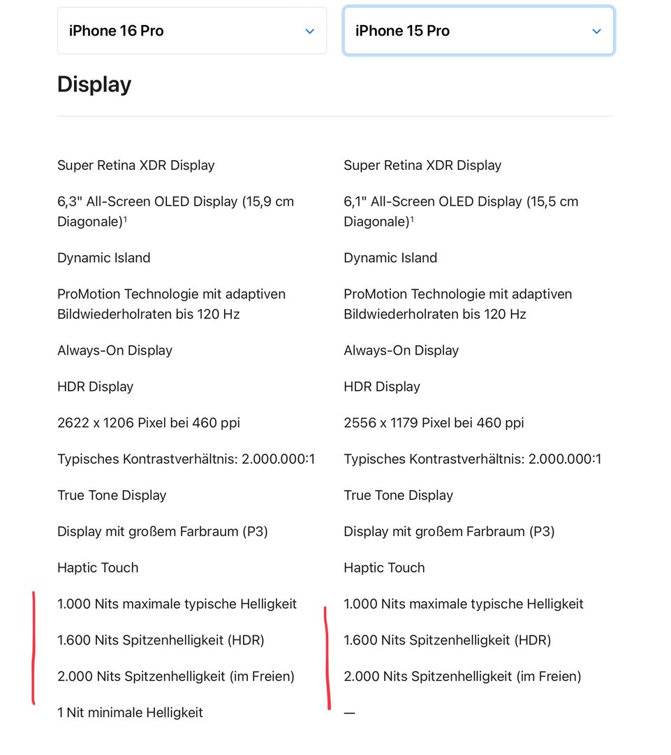

@STEFANPEPE Wie kommt die höhere Helligkeit bei deinem 16 Pro gegenüber dem 15 Pro zustande?
Zwischen den Displays von 15 Pro und 16 Pro gibt es in Sachen Helligkeit gar keine Unterschiede. 🤷🏻‍♂️
