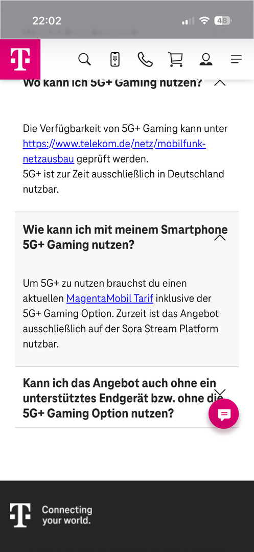

Telekom hat kein 5G SA ohne die Gaming Option. 5G SA ist LAUT der Telekom NUR für das Gaming ! Das wirst du auf jeder Webseite so auch lesen .

Und auch nochmal für dich. Die Telekom hat nur 5G Sa mit der Gaming Option ;)
,5G+ ist das echte 5G SA, Vodafone und bei o2 heißt es auch so.

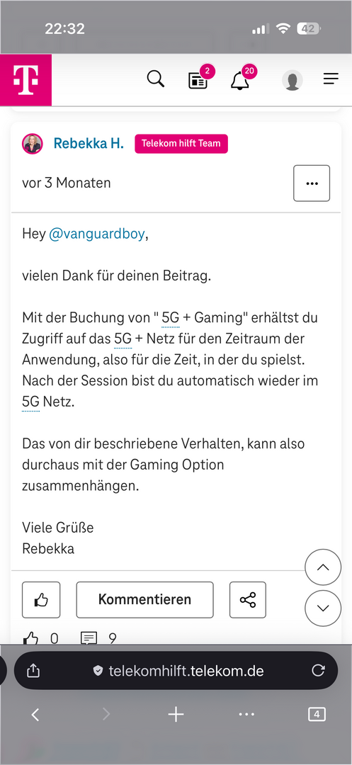

Nutz mal das Telekom hilft Forum , da wird es ebenso genau so beschrieben. Kein 5G SA ohne Gaming App

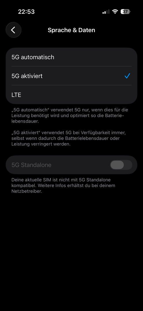

Habe die Gaming Option gerade deaktiviert und oh Wunder , deine aktuelle sim ist nicht mit 5G Standalone kompatibel ;)
@Telekom hilft du kannst doch bestimmt hier Licht ins dunkle bringen ;) ?!

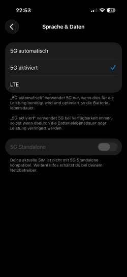

Habe die Gaming Option gerade deaktiviert und oh Wunder , 5G Sa kann nicht mehr aktiviert werden ..

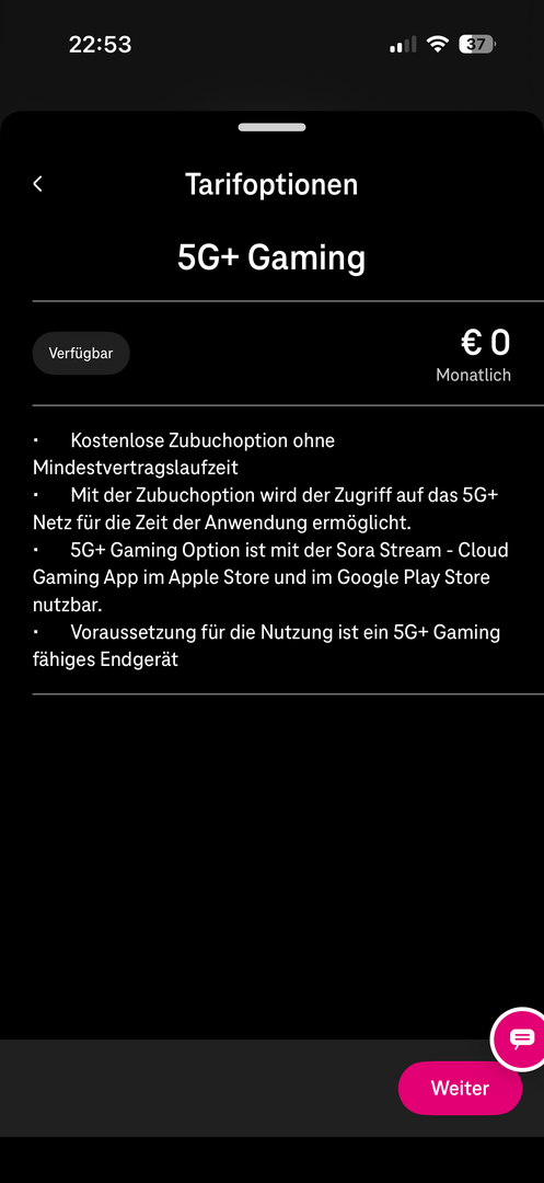

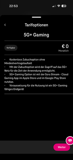

5G Gaming Option gebucht und wieder
