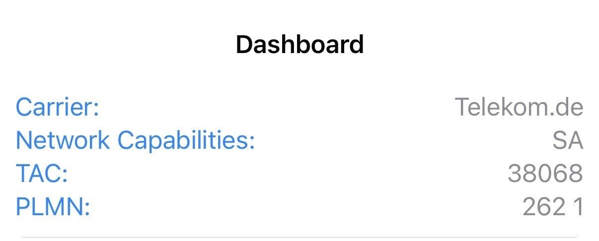

Wie ich im anderen Thread geschrieben und gepostet habe, habe ich beim 17 PM dauerhaft SA sowohl unter LTE wie 5G laut FTM Dashboard. NSA+SA habe ich nicht einmal bisher gesehen.
Und ja, habe 5G Gaming aktiviert, zocke aber nicht.

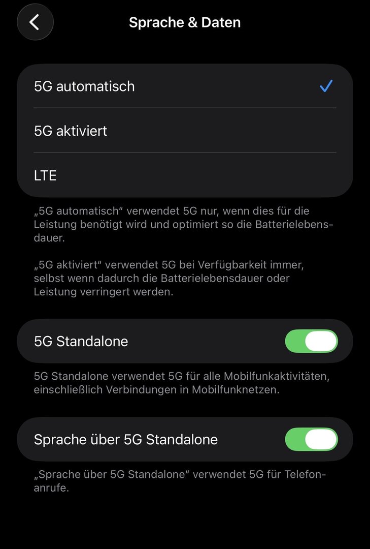

Guckst du hier, hab da mehrmals Bilder exakt davon gepostet:
✔ - iPhone 17 Pro Max Empfangsprobleme im 5G Netz (Apple iPhone 17 Pro (Max))
Ab post 15 geht es los.
Ja ausschließlich immer SA und in der Zeit wo ich die Bilder gepostet habe, habe ich das sehr genau beobachtet.
Bei mir steht das ja auch so, wie ich dir schon mal geschrieben habe.
In den Einstellungen unter Mobilfunk steht dann aber, dass meine SIM (eSIM direkt von der Telekom) nicht SA-fähig ist.

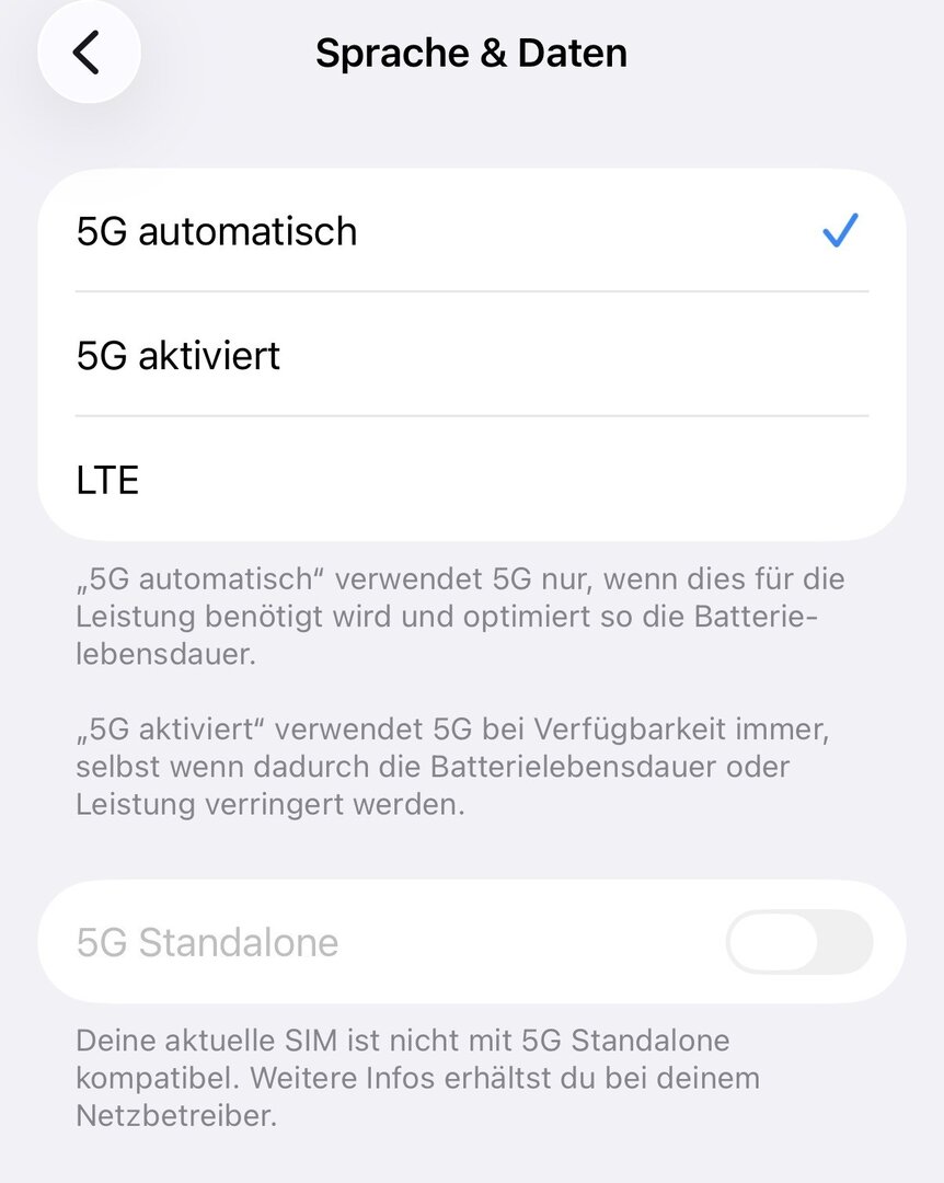

Ich meinte das hier:
In meinen Einstellung für Mobilfunk habe ich aber gar keine SA Option:
Der Tarif ist Magenta Mobil S Flex, schon seit Jahren.
Irgendwann hatte ich vorübergehend auch mal kostenlos die Gaming Option (nie genutzt), aber das wurde von der Telekom ja wieder eingestellt.
Ja dann hast du auch kein 5G SA wenn es dort steht.
Warum dann aber bei dir im FTM Dashboard dennoch SA steht, keine Ahnung.
