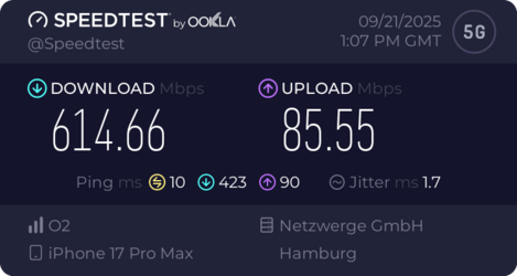

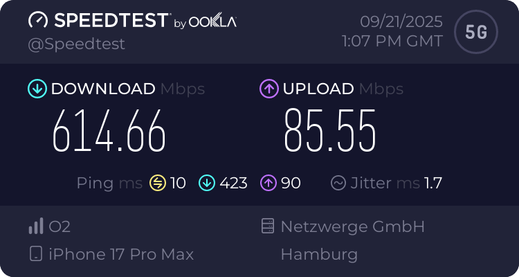

Ich hab hier immer 5G SA bei O2
Der Empfang ist gefühlt um einiges besser als bei meinem S23 Ultra
Noch nie ist das iPhone auf LTE gesprungen.

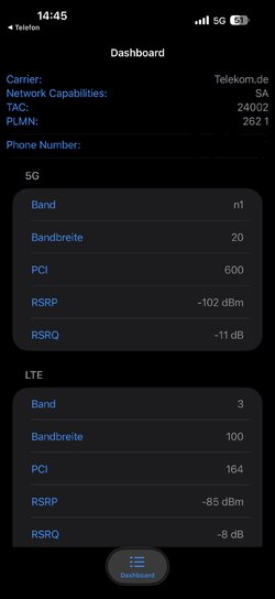

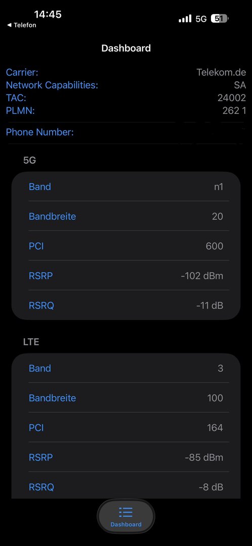

Heute bin ich auf einem Arbeitsplatz, wo ich vorher nie 5G SA hatte.
Mit dem 17 PM zeigt es mir weiter SA an:
Ich bin kein Mobilfunkexperte, entweder hat sich was geändert oder es ist ein Anzeigefehler?
Reaktionen: James und Obelix65
@MMI
Wäre interessant zu wissen. Sollte mit dem 17 Pro jetzt durchgängig SA möglich sein wo verfügbar, dann würde ich es mir nochmal überlegen. Verstehe es aber auch nicht, da das 16 Pro ja als vollumfänglich SA geeignet zertifiziert ist.
Reaktionen: MMI und orgh
Ich werde es weiter beobachten.
Immer wenn ich aber die letzten Tage sporadisch mal geschaut habe, stand immer SA da, egal ob in LTE Band oder 5G.
Reaktionen: James
Auf jeden Fall ist die Anzeige anders als beim 16 Pro. Weißt Du selber. Bin mal gespannt was da rauskommt.
Reaktionen: MMI
@MMI Bei mir steht da auch konstant SA (ebenfalls Telekom).
Reaktionen: MMI

Aber auf jeden Fall bestätigt das meine Vermutung weiter, dass sich beim 17 PM irgendwas verändert hat, könnte evt. am Qualcomm X80 Modem liegen, was hier eine entsprechende Änderung bei der Komponente vornimmt.
