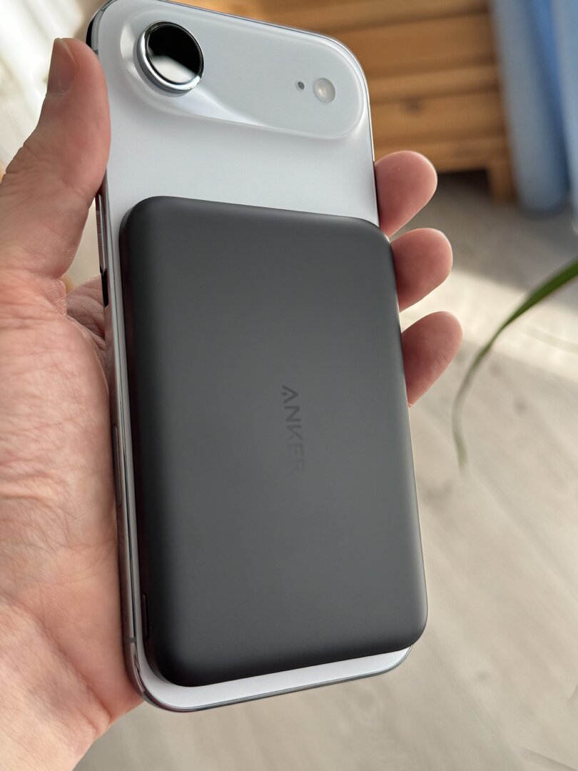

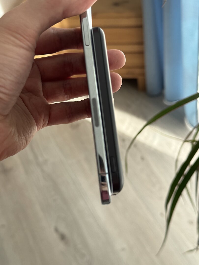

Ich bekomme meine morgen. Trotz aller Unkenrufen damals war ich mit dem alten Battery-Pack immer sehr zufrieden. Kapazität ist nicht alles. Ich wollte lieber einen zuverlässigen Battery Extender mit guter iOS-Integration. Das bekam ich jahrelang. Über den Preis brauchen wir nicht reden, der ist unverhältnismäßig.
Die Nohon 5k und ähnliche Modelle anderer kleiner Hersteller kannst du aber nicht damit vergleichen. Klar, auf dem Papier sind die ähnlich dünn, aber die Teile werden alle kochend heiß, und das bei nur 7,5W. Ich hab hier etliche davon rumfliegen, ich hab die alle getestet.
Die Anker Nano 5k Qi2 ist jedoch sehr gut und wäre meine Premium-Empfehlung, wenn man nicht gleich den Apple Preis zahlen möchte. Kostet immer noch gute 40-50€, aber ist ein edles, gutes Teil.
P/L Empfehlung bleibt die INIU Qi2 5k, die gab es erst letzte Woche für um die 15€ im Angebot. Gleiche extrem kompakte Maße, ähnlich gute Ladeleistung. Beide taugen sehr gut als Akkuverlängerung.
Im Anhang die Anker.
