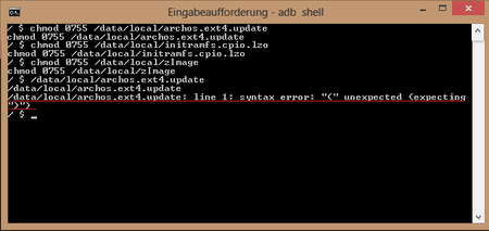

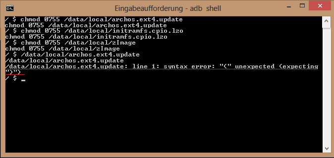

Ist die Reaktion von cmd im angehängten Bild so richtig bei mir ???
Desweiteren sagt cmd nach rm /data/local.prop not such file or directory was soll ich machen ?? wrm wurde diese Datei nicht gelöscht ?
