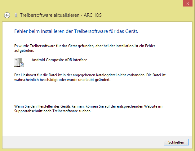

Hi Leute,
habe mir die Anleitung durchgelesen, und bin leider nicht weiter gekommen, bis man die Treiber für das ARCHOS installieren muss...
Ich habe ein Archos 80 G9 und einen Windows 8'er PC (64 Bit) wenn ich nun die Treiber installieren möchte, klicke ich auf Systemsteuerung und dann auf Geräte und Drucker , wähle Arhcos 80 G9 aus dann Eigenschaften und dann Treiber aktualisieren. wenn ich nun den Pfad von der adb_winusv_driver datei (schon entpackt) eingebe, kommt nach ca. 5 sek Die Fehlermeldung Fehler beim Installieren der Treiber (Hab eine Screenshot im Anhang)
Warum geht das nicht ... kann mir jemand weiterhelfen ??? :confused2: :confused2: :confused2: :sad:
Es gibt die Möglichkeit den Windows 8 Test Modus zu aktivieren. Dann kannst du den Treiber installieren. Einfach mal über google suchen.
wie soll ich diese aktivieren ??? wenn ich das google dann komme ich auf die kostenlose Version von Win 8 .... wie meinst du das ?? kannst du mir nicht einen Link senden oder so ... weil ich google das , aber finde nix ....
:sad::sad::sad::sad:
Findest du hier LINK oder hier LINK auch bei MS direkt LINK
