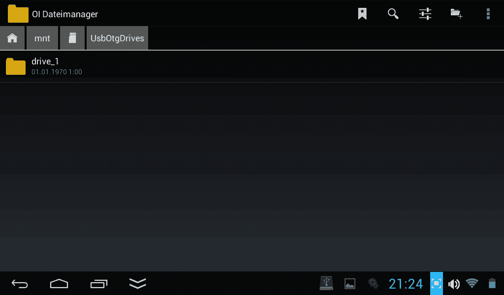

Mit otg helper eingehängt sogar mit hama Adapter les und schreibar. Vielleicht nich gemountet?
Und ohne wird der adpte und ed udisk gemountet. Kann sozusagen ein hängen wie ich will.
Ist so billig uralt hama 9 in 1 SD Karten Adapter ab ohne hub. Zu viel Strom was das teil ggf zieht?
