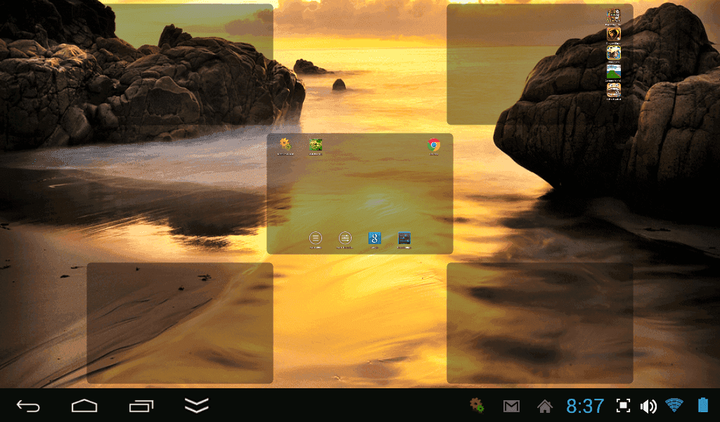

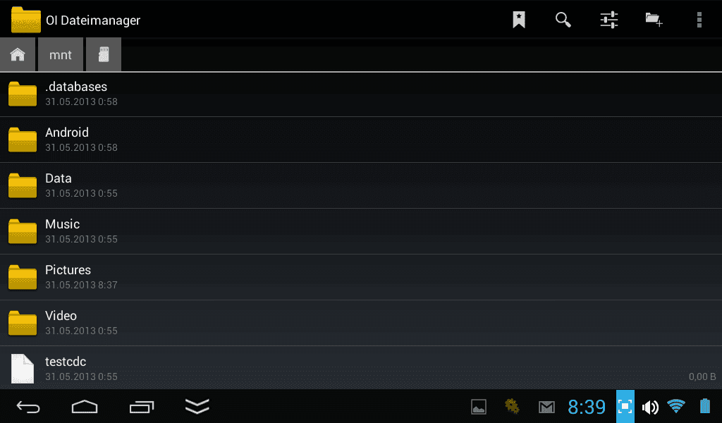

Dafür gibt Screenshots wie das aussehen kann. Kann weil bei mir vom store noch ein skin
Für apex drauf ist. Oi Dateimanager hat auch rootdatei in board.
