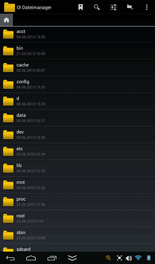

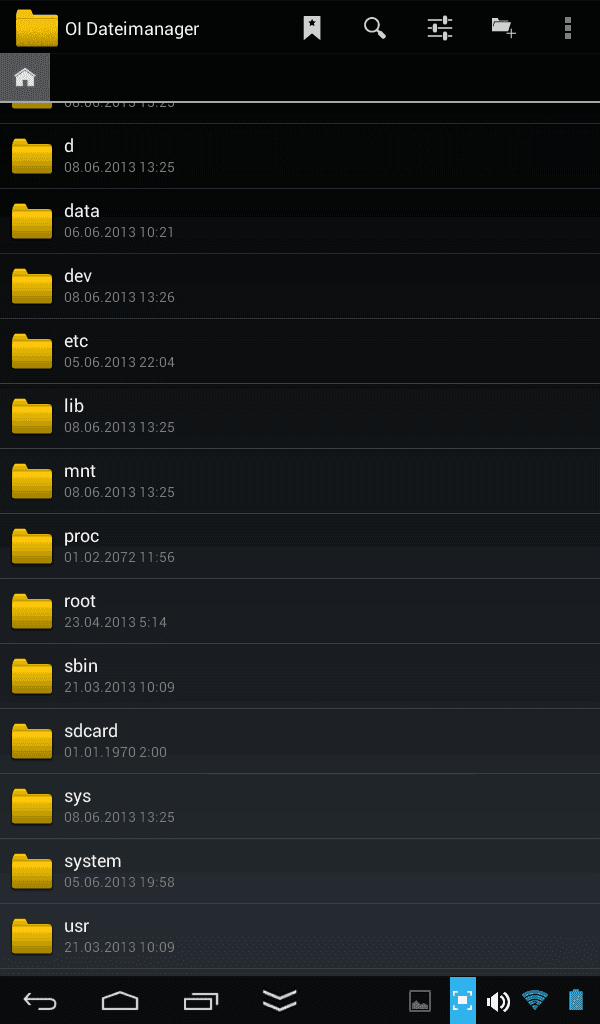

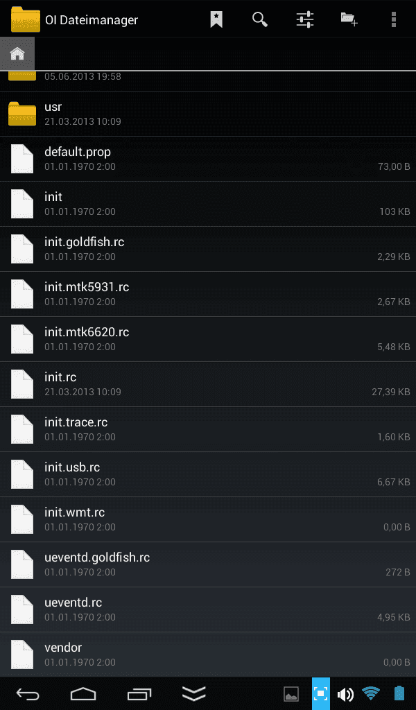

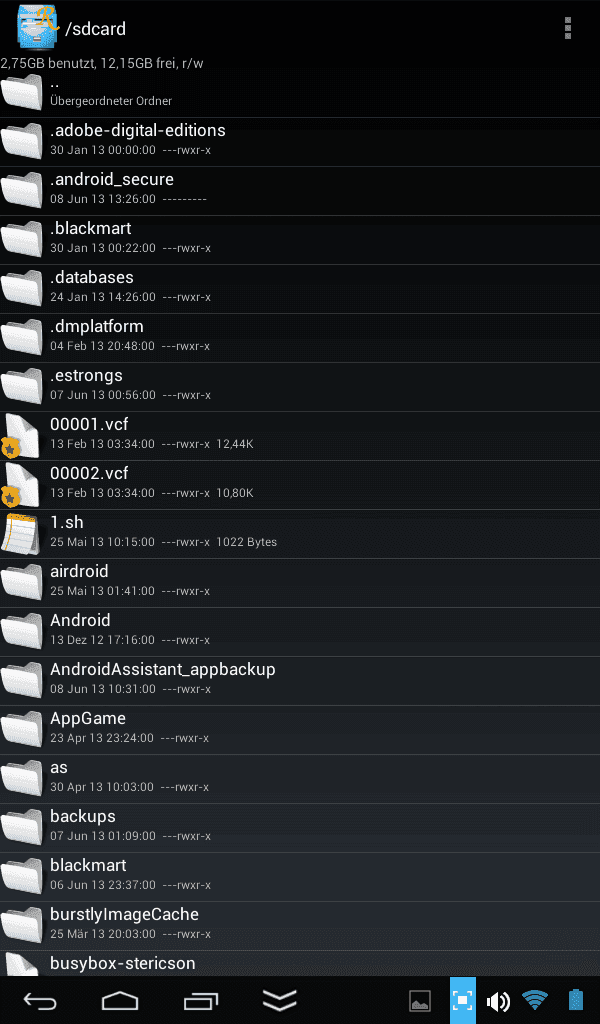

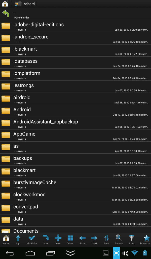

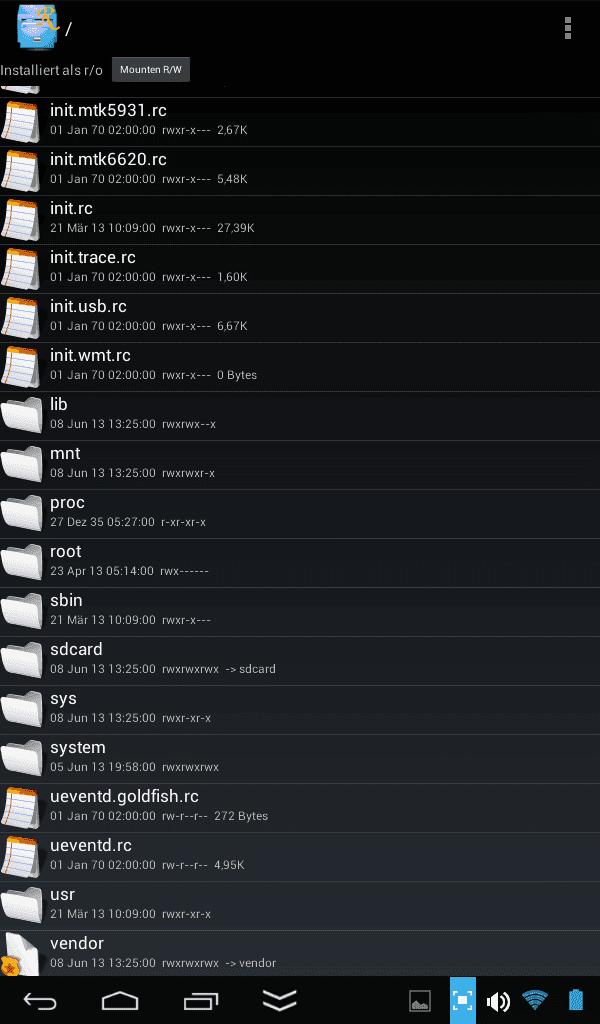

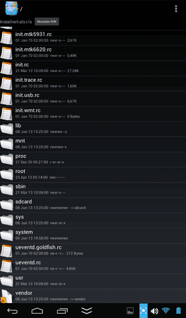

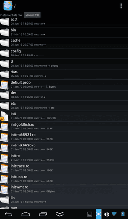

MHH ich hab einen Ordner der immer das erstellungsdatum
1.1.1970 trägt un der ist im wurzelverzeichnis "/"
/sdcard 1.1.1970
da Zwar Nand erasing steht aber bei ekken aks ja damit .....
Saudum gefragt gibts bei euch den Ordner sdcard im wurzelverzeichnnis.
weil dann wäre es mit diesen öminoseen gepatche ganz klar und was mit datenverlust gemeint ist.
Falls bei euch kein Ordner mit
sdcard im "/" ist erstellt mal einen mit rootfähigen dateimanager und flasht
mal dann den dieser ordner ist zwar leer aber
ich ahne so was ekken mit ota datenverlust meint.
sprich das flashprogramm laädt sich ja in ein Ramdisk.
dann brauchtsplatz zum patchen ich nhem stark an das bei euch der ordner
sdcard im / nicht merh da ist und deshalb der patch nicht ausgeführt wird.
sprich ihr habt nur das drauf was direkt in den System/........
kopiert wird, ihr habt nicht drauf was erst ins
/ gepackt wird und dann ins /sytsem und auch in den darin liegedne restore ordner.
den ich hab mal aus gag den flash nach erasing nand gekillt.
und das system startetn weil nur nand der /system gelöscht wird
die teile im /erst am schluss gellert werden.
fehlt jetzt wirklich wegen 1.1.0 der ordner /sdcard...............
Bitte seht mal nach im / wenn da kein ordner sdcard dirnn ist.......
ja dann skipt der flash das still und heimlich oder kopierts dorthin wo es beim zsammen in den sytsem fliuegn sollte dort nicht hin.
den rechnet mal speicherplatz zusammen dem das system vorgegaugelt
wird das sind keine 4gb weil fürs laufende system
/system/ der locale ist
Und Tak. Schreibt imaginäre sd die nicht existiert.
Wenn das nur ein fehlender ordner wäre?!!!!!!!!!
Schaut nach und falls nicht vorhanden ordner erstellen mit namen
sdcard " /" im wurzelverzeichnis
ich könnte mir das gut vorstellen den das ist der einzige ordner
dessen erstellung nicht mit datum 2013 endet
Ich würde annehmen das flashprogi benutzt diese "schein" SD zum
wursteln .

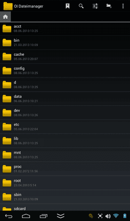

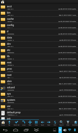

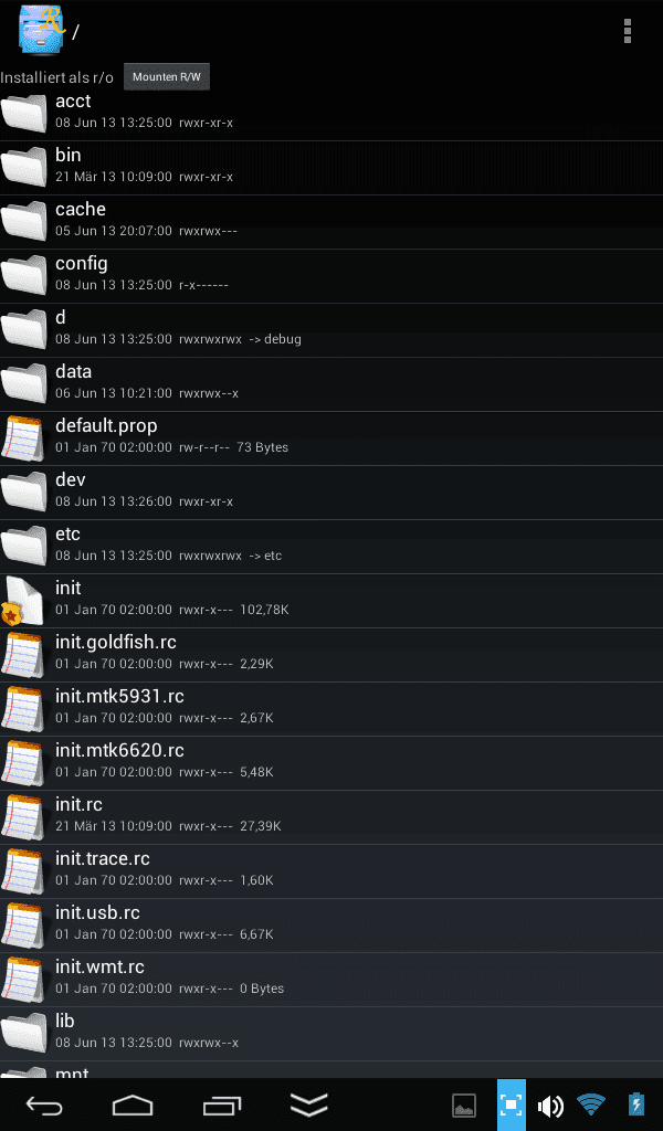

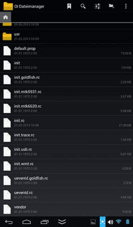

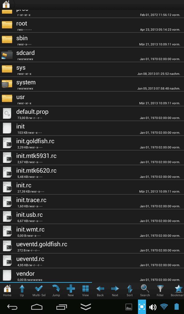

Macht mal scrennshoot vom / verzeichniss ich ahne da wirklich das
sdkart die bei euch fellt dieser eine ordner ist.
/sdcard habe ich ja
da sind meine videos,fotos,music drauf und nach dem flashen lagere ich ja ein paar apps da aus.
die bestimmten apps worum es hier geht wurden nie auf ne mSD ausgelagert .
habe paar screenschot gemacht

Mir fällt gerade auf das ich keinen Screenshot Button mehr habe.Ok, gibt ja APPS. Welche empfehlt Ihr??
du hast keinen weil dir die >wmtapp SnapShot.apk< fehlt
auch Fotoapparat genannt
und ist eine von den apps die nach dem flashen auf eine imaginären mSD installiert sind
  • SnapShot.apk
Reaktionen: Kais Duc
Klasse..Funkt..Danke..Blöde Frage..Was fehlt denn noch? Gibt es eine Übersicht was eigentlich da sein sollte? Und nun die grosse Frage... Sind nur wir zwei betroffen ? Oder gibt es noch mehr Leute?
Gesendet von meinem AN10DG3 mit der Android-Hilfe.de App
alle die JB4.1.1 v110 installiert gehabt haben
diese werden nicht mit installiert ,beziehungsweise in der imaginären mSD installiert.
FileBrowser.apk
SnapShot.apk
WmtMusic.apk
WmtMyRecoder.apk
WmtVideo.apk
wmt-commres.apk
die nach dem flashen im home Schirm erscheinen wen man drauf druckt heist es dann nicht installiert
Der ursprüngliche Beitrag von 17:21 Uhr wurde um 17:25 Uhr ergänzt:
die kann man auch unter >/system/.restore/data_app< finden
und alle die da drin sind werden nicht mit installiert
