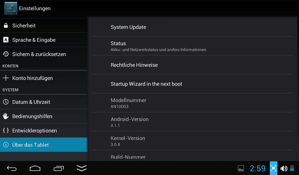

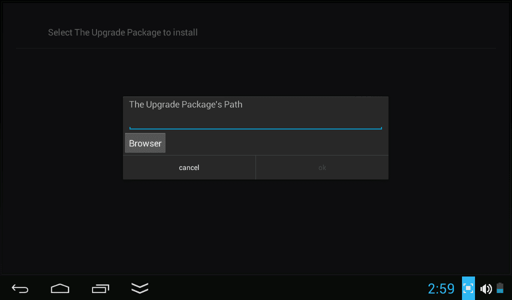

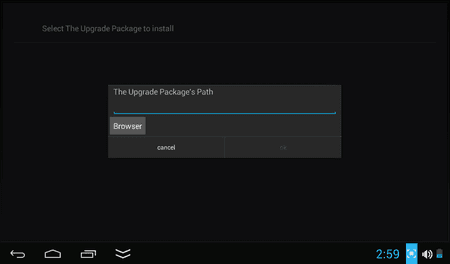

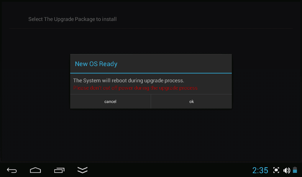

Ich hab auch was gebastelt ich hab in die neuste version wieder
die Möglichkeit eingebaut die orginale firmware einzuspiel.
nach dieser anweisung
ARNOVA
Sprich Teki. orginal drauf und dann dann nochmal die ultimate.
weil dann haste orginalzustand.
lädt gerade in meine space hoch.
sprich ich habs gesschaft den menüepunkt
in "über das Tablett" wider den systemupdatepunkt zu integrierern.
also den Arnova anleitungen folgen und back to orginal.
dann hast wenigsten das orginal wieder drauf und orginal zeug und dann
+haste nochmal ultimate drauf.
ich hoffe das funtzt wie ich denke.
versuch macht klug
