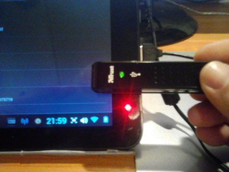

Fehler gefunden! Mit dem Arnova logo ist auch ein kernelpatch mitinstalliert
worden. dieser macht problemme mit dem usb sticks (ota)
lioes dir das ekken aks skript mal genau durch.
just Eken_MID10.1_W10A_8235_FT5406-aks need a special kernel for OTA because of LocalDisk's ending
aber nur bis version 1.20.
benutzt man den patch bei 1.35 gibt hammer absturtz wenn man usb benutzt
gerade meins abgesemmelt.
das ist mir das logo nicht wert, das es daten zerschiest. un das genau macht es.
sprich man müsste das skript zerpflügen und den kernle patch raus und das logo drinn lassen.
ich las das mal lieber denn nicht merh startfähig wenn doof läuft.
also kommt raus. wegen Datenshreddern mit den skript

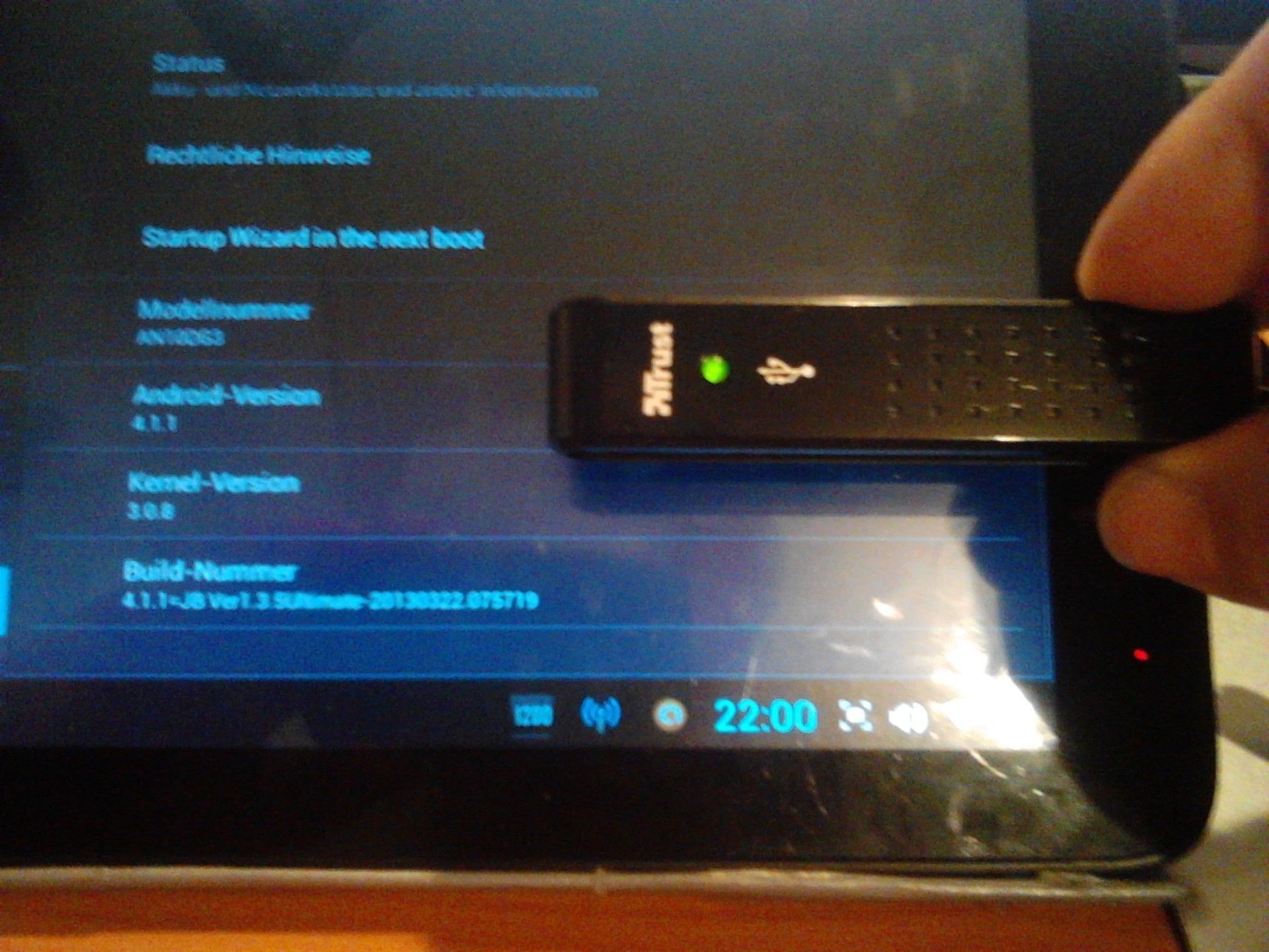

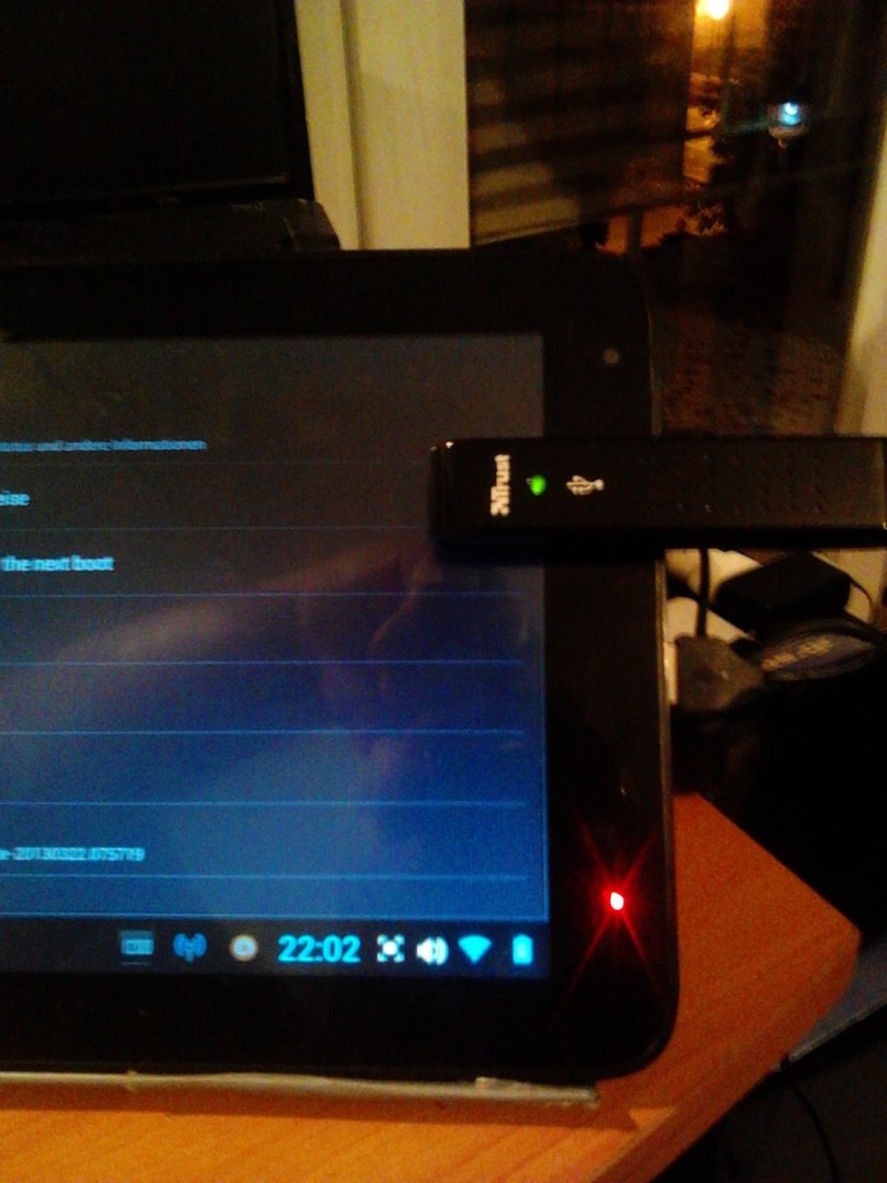

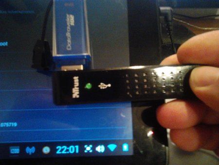

Man darf nicht nur den eken-aks ordner reinkopierern sondern
auch den patch und der liegt definitiv in eine adnerern ordner
und zwar in der configurationdatei. sprich in dem tgs das eine auflösung darstellt.
neue version lädt hoch jetzt ist auch der eken und dessen patch auch voll funtionfäig.
achso sollet euch der gooleplay aus der übersich mal gelöscht werden.
unter einstellungen apps open auf die 3 punkte klicken. google apps
einblenden. di sind eken-aks mässig ausgeblendet.
optik jetzt wie 130 nur mit unsereren herausgearbeitenen mods zwecks betteri etc.
Jetzt funtzt sd und usb und mit logo und mit vorkonfigurierten homeschirm.
Tja B-jay hatte recht . nur der patch muss mit in die mapai reinkopiert werden. allse denn inhal von 130 configuration ind den configuration ordner
reinkopierern der mapai fehlt die auflösung 1024 *600.
und da liegt auch derpatch mit drinn statich:patch und treiber so wie ich es seh. probierts aus.
zack und auslagern geht und und.
jetzt gefällt mir das. :thumbsup::thumbsup::thumbsup::thumbsup::thumbsup::thumbsup::thumbsup::D:D:D:D

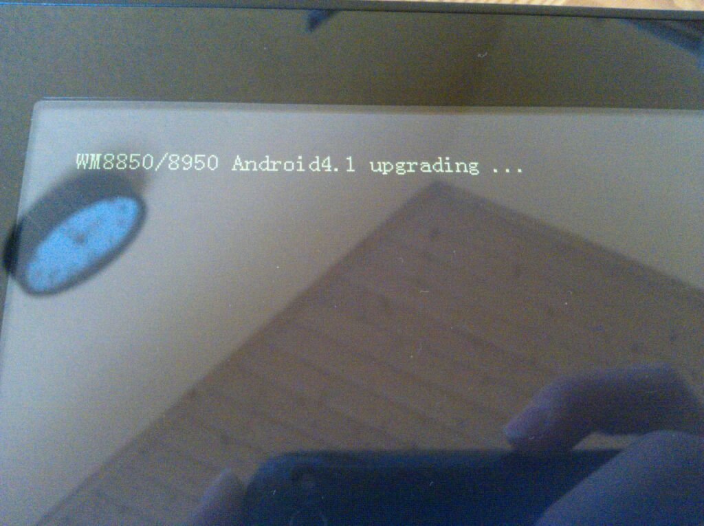

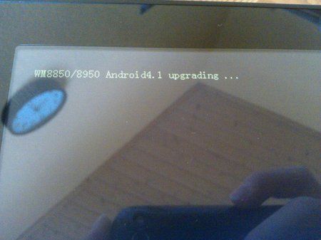

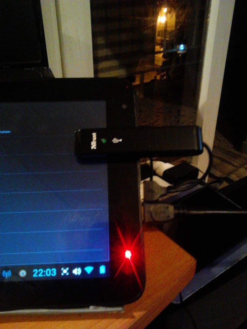

was ich noch endeckte ist habe ich den USB-HUB drin und stecke dann den HMDI im tab ein geht die led am USB-HUB auch aus
was ich noch bemerkte ist beim flaschen
es heist immer Upgrade the Firmware
und nicht New Firmware installing
und vielleicht ist hier das Problem beim flaschig wir nicht die Software neu installiert
sondern nur upgedatet und alle alten Fehler Übernomen sprich falsche Kernel Treiber.
Der ursprüngliche Beitrag von 12:43 Uhr wurde um 12:47 Uhr ergänzt:
darum haben / hatten einige ich hauch das Problem das die apps engeblich nicht installiert sind.
aber unter Einstellungen > apps > die apps angeblich auf die fehlende mSD installiert waren
Der ursprüngliche Beitrag von 12:47 Uhr wurde um 12:49 Uhr ergänzt:
das System wird nicht neu installiert sonder nur upgedatet

Ich glaub eher das bei dir der port einen weg hat. Kondensator einfetrocknet oder ahnliches.

Bei mir funtzt USB usw alles. Auch wenn der port keine 500 hergibt.
Mein kartenadapter sagt genau 500 mA braucht er un den muss ich 2 mal einstecken das die Spannung das teil betreiben kann.
Passiver USB Hub? SD Karte drinn und HDMI hoffentlich war das nicht zu viel.

OK habe probiert bin an dem Punkt den ihr auf dem Foto seht..... Es geht aber nicht weiter. Was tun?
Gesendet von meinem Desire S mit der Android-Hilfe.de App
Tjo, nachdem Du ja gestern schon was geschrieben hast das die SD Karte von Dir nicht so wirklich mit dem Tablet kuscheln will ... wie wär's wenn Du 'ne SD Karte für's Flashen verwenden würdest die auch funktioniert? Ich weiß, verrücktes Konzept sich vorher 'ne SD Karte zu besorgen und vor dem Flash sicherzustellen das die mit dem Tablet auch wirklich funktioniert.
Somit also: SD Karte besorgen die geht (es wurden hier genug gelistet die auf "OK, Funktioniert" geprüft sind), ROM am PC auf die Karte entpacken (und gleich darauf schauen das die Karte FAT32 formatiert ist) und dann mit der Karte neu flashen (sofern das Tablet nach dem "Flash tot" jetzt noch was tut).

ein paar bilder vom USB-HUB / USB-HUB mit angesteckten USB-Stick / USB-HUB mit angesteckten Mini HMDI
usb ist nicht tod
habe einen anderen USB-HUB wo man noch extra strom machen kann.
habe den drangehangen am tab mit strom ,dann den usb-stck dran und es sang triouuuutut usb war gemountet :) dan noch den mini HMDI und siehe da ich habe bild
an meine fulHD
es ist ein Software Problem das zu wenig Strom an die beiden Ports schickt
Der ursprüngliche Beitrag von 21:30 Uhr wurde um 21:46 Uhr ergänzt:
tab ein mal ausgemacht und angemacht und erst Mini HMDI rein und ich habe Bild am fulHD steke ich dann den usb-stick rein Bild ende ziehe den usb-stick wieder raus habe wieder Bild
Der ursprüngliche Beitrag von 21:46 Uhr wurde um 21:50 Uhr ergänzt:
stecke ich den USB-HUB + USB-STICK dann den MiniHMDI nichts sobalt ich den USB-HUB strom gebe trouuuutou und usb und HMDI werden gemountet
