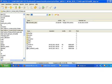

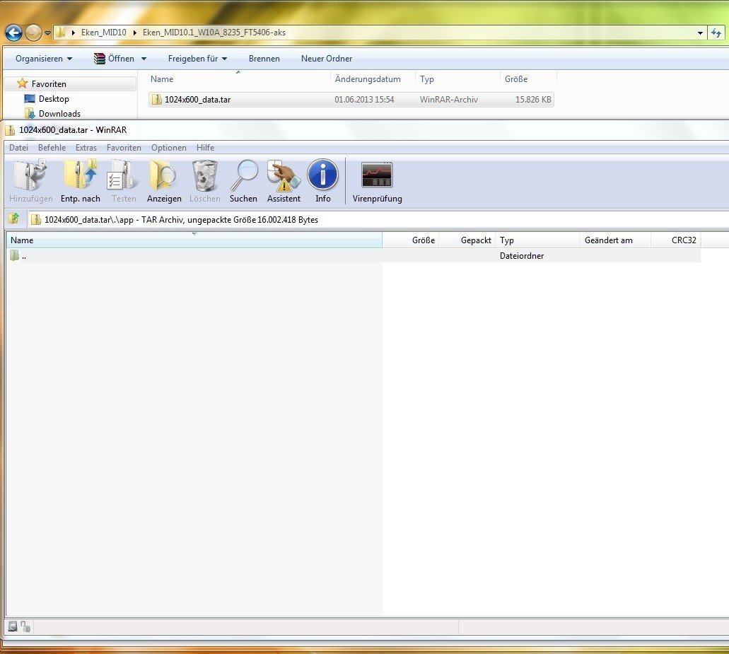

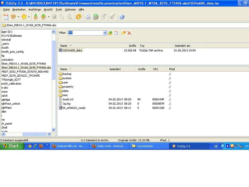

Ihr fummelt am falschen platz. nach einem resett sind die
im costumiszin/1024*600 die ordner und dateine die bis auf eken-aks
app wiederherstegestellt werden.
entpackt endlich mal die tgz in den configuration
locale ordner ist standart lehr. in der mapai sind die metro versteckt
und paar geames.
com.apname.apk und die sind nach werksresset auch noch da.
unser für eken -aks.cfg file ist 1024*600.tgz im hauptordner costumising
im ekken-aks ordner oder 3rdpart vergisst es die werden absichtlich
gelöscht nur die aps im ekken-aks werden gespeicher.
der locale ordner wird aus 1024*600.tgz gezogen und der ist schlicht einfach leer.
Locale angelegt->gelöscht und durch locale aus costumising erstetz.
sprich wollt ihr permanet was reintuteln wie bilder in locale etc pp
dann ins file 1024*600
das andere im eken aks ist nur bis zum werksresett vorhanden (bis auf aps)
den flash und restore sind zwei paar verschieden stiefel.
Ich kann dir ein Progi raufpacken das bis zum werksreset vorhanden ist, oder aber auch permanent das nach resett vorhanden ist.
permantes für eken-aks.cfg
muss ins 1024*600.tgz file mit rein!
dort findet man auch die ordner
locale , apps, etc pp
Endpackts mal und wundert euch dann nicht mehr übers anlegen und wieder
löschen, den angelegt wird nochmal
im skrip nr50 das Costumising skript !
beim flashen mal beobachten wen da 1024*600 abgearbeitet wird
das macht das leerer "locale" wenn man einen Werksresett durchführt.
files im "ekken-aks" ordner sind nur temporär bis Resett vorhanden.
permanetes "auch nach werksresset" muss ins 1024*600.tgz mit rein
und genau dort ist der haken den locale ist da drinn leer!

das wichtige skript für uns mit ekken-aks.cfg
sh50 im costumising ordner
Code:
#!/bin/sh
# Copyright 2012 WonderMedia Technologies, Inc. All Rights Reserved.
# This PROPRIETARY SOFTWARE is the property of WonderMedia Technologies, Inc.
# and may contain trade secrets and/or other confidential information of
# WonderMedia Technologies, Inc. This file shall not be disclosed to any third party,
# in whole or in part, without prior written consent of WonderMedia.
# THIS PROPRIETARY SOFTWARE AND ANY RELATED DOCUMENTATION ARE PROVIDED AS IS,
# WITH ALL FAULTS, AND WITHOUT WARRANTY OF ANY KIND EITHER EXPRESS OR IMPLIED,
# AND WonderMedia TECHNOLOGIES, INC. DISCLAIMS ALL EXPRESS OR IMPLIED WARRANTIES
# OF MERCHANTABILITY, FITNESS FOR A PARTICULAR PURPOSE, QUIET ENJOYMENT OR NON-INFRINGEMENT.
#### Warn: don't change this script file name as export_data.wmt!sh depends on it.
#$1 is current path, don't use pwd
local_path="$1"
info 1 "    Processing customization in $local_path..."
# such as 800x480_data.tar
datatar_file=$local_path/${instenv_xres}x${instenv_yres}_data.tar
if [ -f "$local_path/$instenv_model_no/${instenv_xres}x${instenv_yres}_data.tar" ]; then
    datatar_file=$local_path/$instenv_model_no/${instenv_xres}x${instenv_yres}_data.tar
fi
info 1 "    custmization package is: $datatar_file"
if [ -f $datatar_file ]; then
    info 1 "    Restoring $datatar_file..."
    /bin/tar xf $datatar_file -C ${instenv_fs_data}
    #backup data.tar to /system/.restore/ folder.
    cp $datatar_file $instenv_fs_system/.restore/data.tar
else
    info 1 "    Not found $datatar_file file."
fi

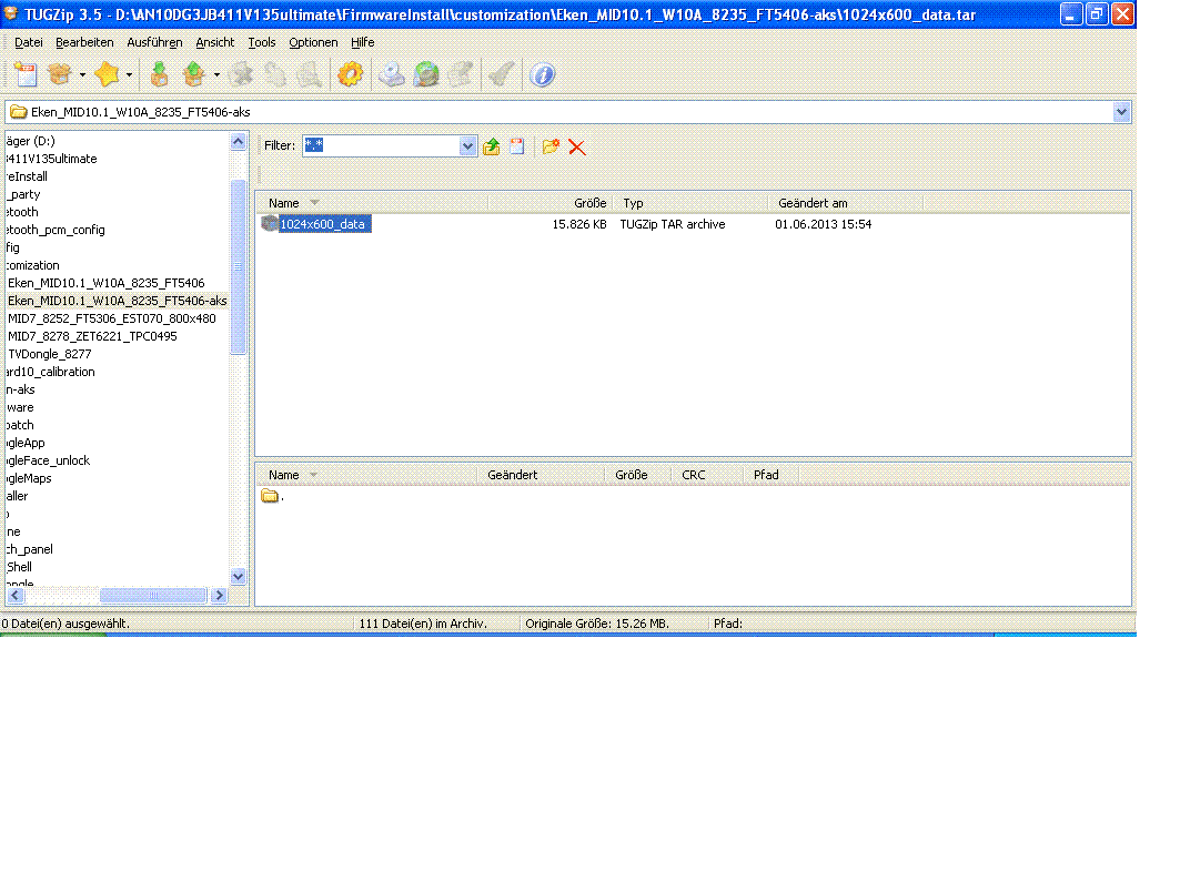

unser vom flashprogi ausgewälltes data.tar
nennet sich 1024*600.tgz
endpakts doch mal und da rein muss was ihr permant reintütteltn wollt.

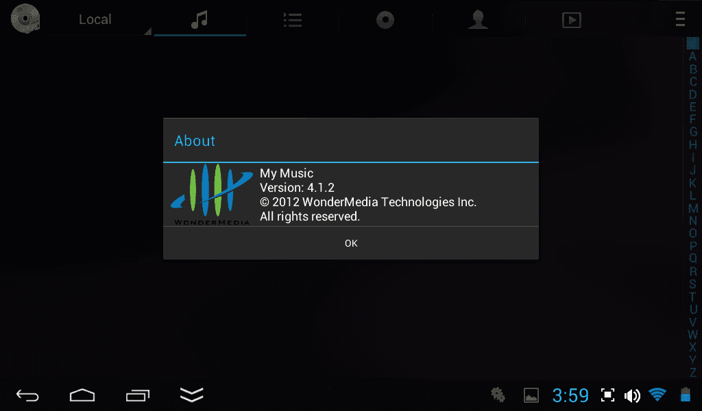

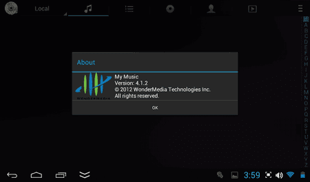

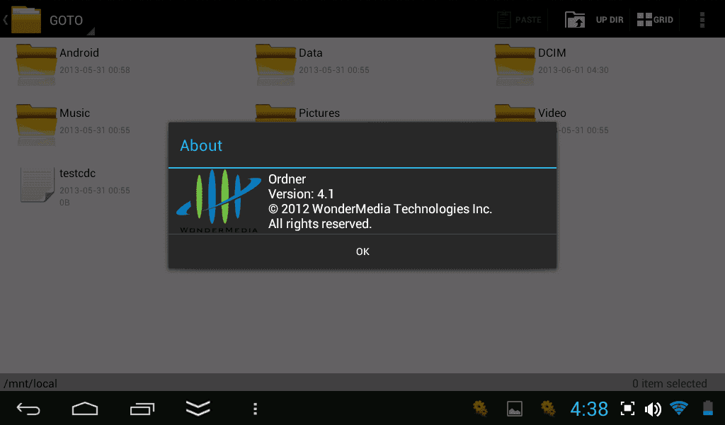

FileBrowser.apk = angezeigte "datei" app gehst auf info steht dan wondermedia version 4.1
SnapShot.apk = Fotoapperat (nicht mit Kamera verwechseln)
wmt-commres.apk läuft als prozzess mit android logo siehste so eh nicht
ist fürs gps wenn eingesteckt
usw und so fort die fehlen nicht. auch nicht nach resett
nur darfste nicht nach namen suchen. die

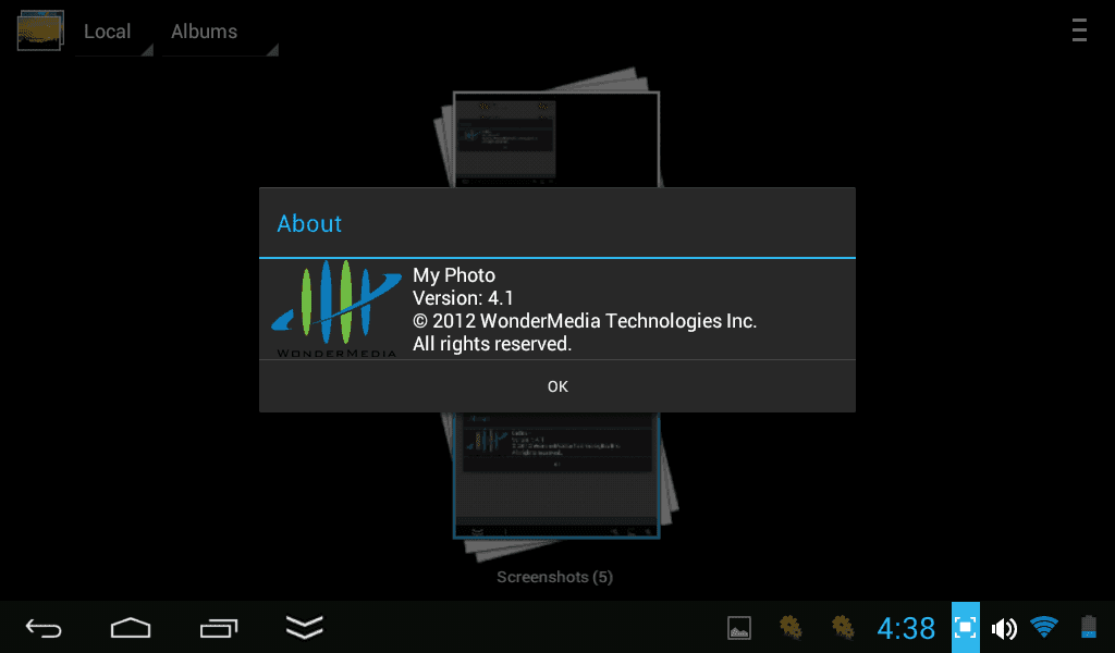

WmtMusic.apk heist am Appübersicht My Music und in 135 in der version 4.1.2
Da kannste lange suchen nach denn alten zeug. die hab ich doch
Aktuell aus der maipan übernohmen und die sind defaacto drauf.
My Musik 4.1.2 ,My Foto foto, das sind die von dir genanten neuren Versionen. Filebrowser ist einfach "ordner".

mach jetzt paar scrennshot und lad sie dir hoch , die aps
aus den fs-patch bleiben drinn nur der Locale nicht.

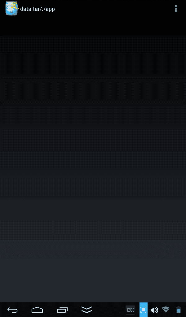

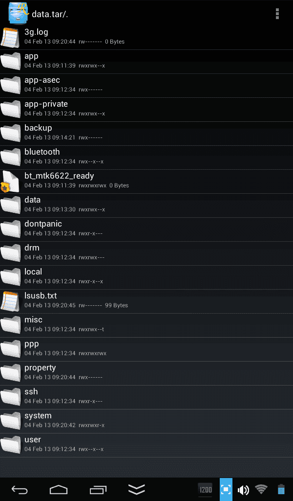

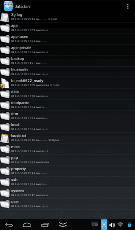

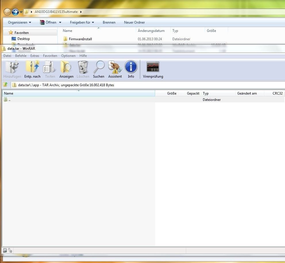

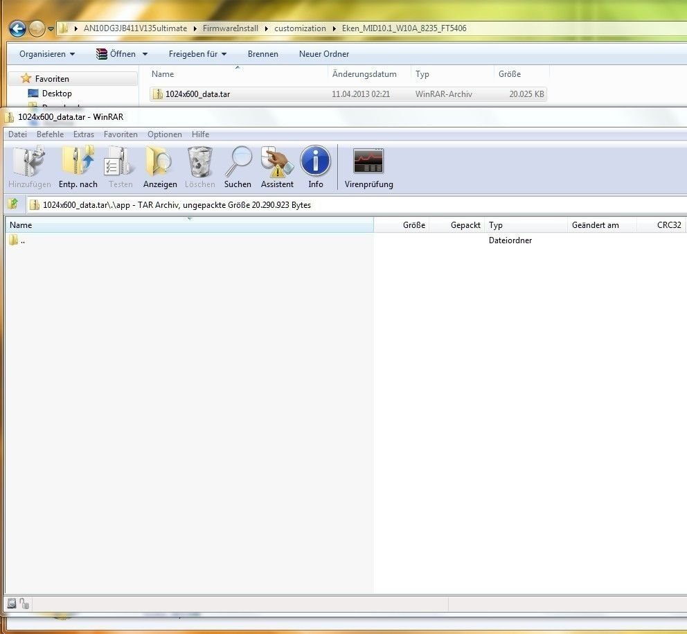

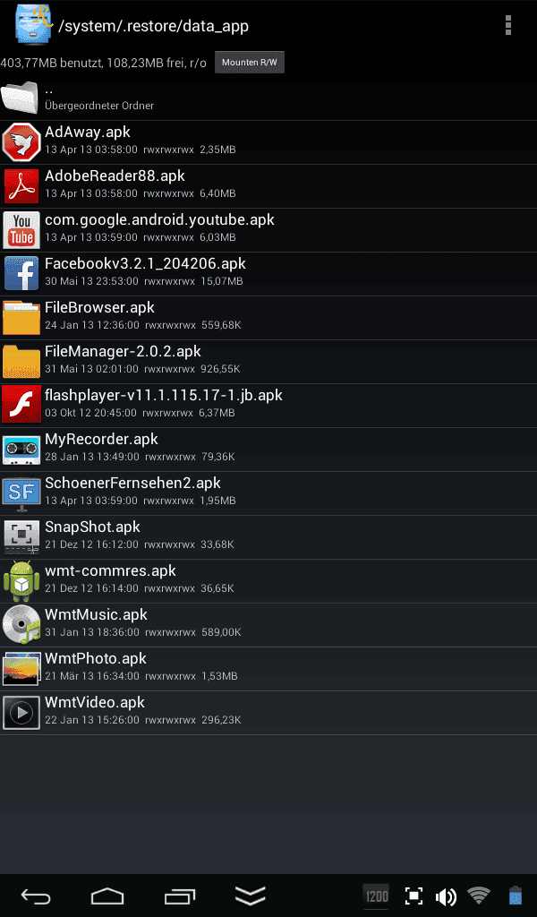

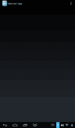

Data.tar!!!!!!!!!!!!!!!!!!!!!!!!!!!!!!!!!!!!!!!!!Data.tar
Wo sind die app drin? und warum werden bei meiner version optimiszing
77 App nach dem der andriod sein restore macht angezeigt.

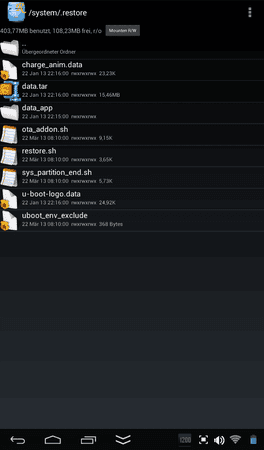

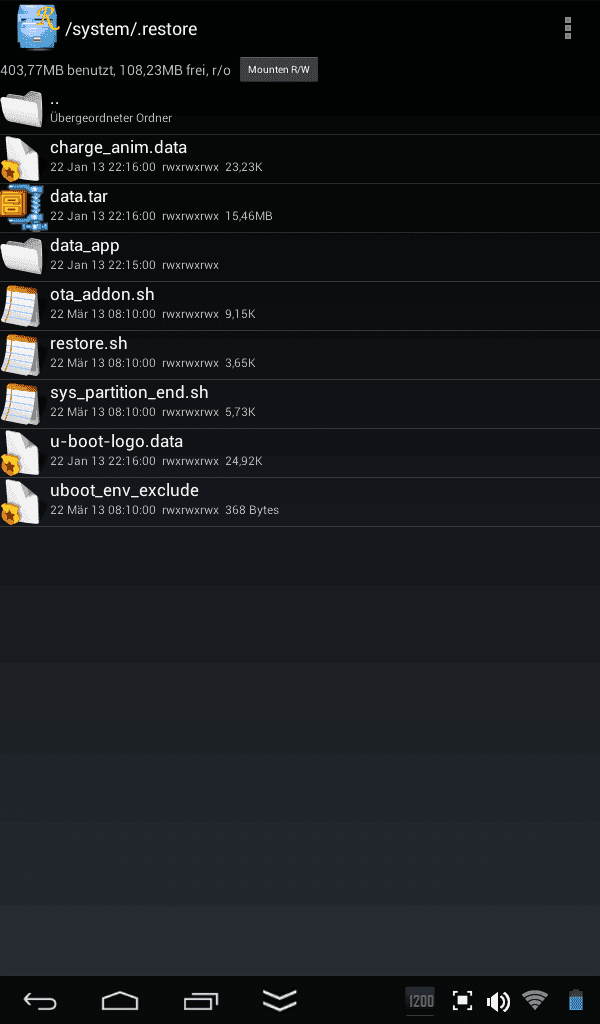

uzip! data.tar in system/.restore/ dort werden die apps reingelegt
Greade vor einer minute überprüft. Werksreset.
Optimising 77 Aps wird angezeigt, wahheit das data.tar wird wieder entpackt
und in apps hergestellt.
und die apps sind vorhanden.
Soll ich jetzt wirklich ein youtube video machen damit ihr beiden es endlich schnall
das es keine aapk ind restore gibt sondern ein data.tar gepacktes file das
das ganze reingepackte enthällt?
data.tar !
Und unter com.wmt.appname die einstellungen dazu?
neh neh.
Sagte ich nicht ihr könnt auf den tablet euch nach den apk unter sicherung dus- und dämmlich suchen. das zeug ist gepackt. uzimg.bin macht das.
Platzsparen damit der restore nich soviel platz brauch.

und wie schon B.Jay und ich auch sagten ja es geht um die ab Werk installierten my musik/foto/video und so
die sind bei einem neu flashen des tabs nicht mehr vorhanden (sondern angeblich in einer nicht existierende mSD )
das passiert immer egal obs deine version ist die von B.Jay oder von MySpayGuy oder auch die von techknow .
die sind im /system/.restore/data_app zu finden und nirgendwo anders

ein paar screenschots vom system/restore

/system/.restore/data.tar ist bei mir leer nur im /system/.restore/data_app sind apps drin
und auch wen ich ein Werkreset über die Recovery oder uber die Einstellungen die apps werden bei mir nicht installiert
Mein /system/.restore | /system/.restore/data_app sieht genauso aus wie auf deinen Screenshots ... jedoch hat sich der Wmt App Schotter nach dem Reset via Recovery im Launcher eingefunden (obwohl Du recht hast, das data.tar hat die APKs gar nicht drinnen).
EDIT: Schneller Vergleich ... das /system/.restore/data.tar scheint eine 1:1 Kopie vom FirmwareInstall/customization/Eken_MID10.1_W10A_8235_FT5406/1024x600_data.tar zu sein ... bin aber nur 98% davon überzeugt.

also ich gehe auf dem tab zur > /system/.restore/data.tar < kopiere mir die data.tar
auf dem pc.
nehme dann deine soft gehe zur > Desktop\AN10DG3JB411V135ultimate\FirmwareInstall\customization\Eken_MID10.1_W10A_8235_FT5406\1024x600_data.tar
lösche dann die 1024x600_data.tar
benene die von tab kopierte data.tar in 1024x600_data.tar
und kopiere die umbenannte 1024x600_data.tar in >\FirmwareInstall\customization\Eken_MID10.1_W10A_8235_FT5406 < und flashe damit das tab
Funtzt.
enpackt mal denn im anhang befindlichen ordner
steckt in firmewareinstall/costumising und dann flashen.
aber orginal wetter app ist defakto nur ein widget und das funtzt
allerdings ist das orginal in 1.3.5 nicht merh aktiv. sondern als widgeht selbst
einfügbar.
ps das im unten liegende data.dar ist das von meine sytsem.restore ordner.
mhh funtzt nun ohne werksreset. nur die tastentöne brauchen etwas.
einfacher neustart und auch das ist erledigt.
mit diesem ordenr drinn. ist das script im costumsing voll zufrieden.
probierts aus. ich aktuallierese derweile di ultimate. aber
silentupdate reicht dafür. denn notfalls werksreset und beide versionen sind gleich mit oder ohne den ordner.
small bug.

aber aber es ist so bei mir das egal ob 1024x600_data.tar
oder die von tab kopierte data.tar
wen ich sie beide entpake keine apps drine sind
bei deinem sehe ich auch keine apps ?
:laugh: Soory klick mal auf den angezeigten ordner. in den ordner mit
namen "."
sieht man wenn man darauf doppelklickt. jedenfalls mit tugzip
siehe angehänget bilder.
Ist vom asus eeepc. windows 8 steht nicht im Wohnzimmer. da bin ich zu faul jetzt.
edit im ordner Data da sind die com der aps drinn
und ohne die ist ja bekanntlich die apk nicht installiert sondern nur als apk aber ohne notwendige configs drauf.
wie sagte B-jay die trinken dann gemütlich nehn energy drink
