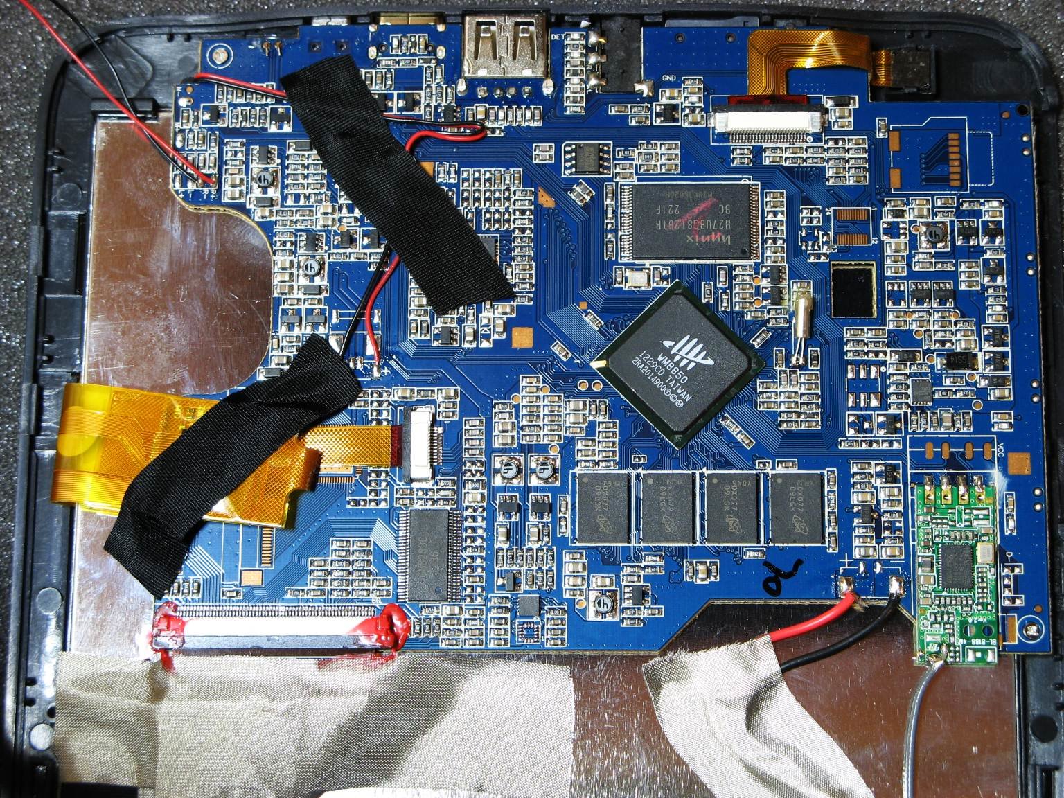

stecke ich den USB-HUB + USB-STICK dann den MiniHMDI nichts sobalt ich den USB-HUB strom gebe trouuuutou und usb und HMDI werden gemountet
Moment mal ...
Lass mich das mal geradebiegen:
- Du steckst den USB Hub + Stick + HDMI an und NICHTS passiert?
- Du steckst das Netzteil an den USB Hub an und ... Tadaaa ... USB und HDMI funktioniert?
Dann ist der Fehler gefunden: Du hast ein Problem mit der +5V Stromversorgung am USB/HDMI.
Nachdem wir keine Schematik über das Motherboard haben würde ich daher Mutmaßen das die beiden Ports aus der gleichen Quelle den Saft beziehen, und da irgendwo wohl das Problem liegt.
So über den Daumen gepeilt: Entweder ein Haarriss in der Printplatine der die 5V Leitung unterbricht (passiert durch Mechanische Beanspruchung beim Abziehen der Stecker die ja nur realtiv schwer rausgehen - es sei den man zerlegt das Ding und richtet das Motherboard etwas ein und feilt die Öffnungen auf korrekte Kante aus) oder es ist ein Schutzwiderstand oder Elko kaputt der in der 5V zuleitung sitzt - würde zu dem passen was Du schilderst.
Wenn Du also dem Hub Strom gibst "fütterst" Du die Ports von außen mit Strom - ist zwar nicht wirklich gut weil Du damit keinen "Overcurrent" Schutz hast bzw. Schutz gegen Kurzschluß, aber wie gesagt, passt zu dem was Du beschreibst.

genau diese Reihenfolge
stcke ich nur den HMDI swups bild ist da
Der ursprüngliche Beitrag von 22:14 Uhr wurde um 22:15 Uhr ergänzt:
stcke ich dann den usb/usb-hub Bild weg
Der ursprüngliche Beitrag von 22:15 Uhr wurde um 22:16 Uhr ergänzt:
tue ich dann Power auf denn usb-hub swups Bild ist wider da
Ja, dann sind wir genau da wie ich sagte ... ein Problem in der +5V Spannungsversorgung.
HDMI braucht nicht viel Strom (=Volt) / Leistung (=mA) um das Videosignal zu übertragen - USB ist da schon eine andere Klasse, da hast Du schon bei einer "dummen" Tastatur oder Maus 150mA Minimum an Verbrauch.
Nachdem der HDMI alleine geht und es nur dann komplett Ausfällt wenn Du beides ohne externer Stromquelle am USB betreibst ... in dem Fall mit ziemlicher Sicherheit ein defekter Bauteil wie der zuvor erwähnte Elko (werden gerne in Spannungsversorgungen eingeschalten um als "Buffer" für Verbrauchsspitzen zu dienen) oder ein Schutzwiderstand der 'ne Macke hat.
EDIT: Das angehängte Foto ...
Wenn Du unter dem USB Port guckst dann sind da jede Menge an Widerständen und links davon ein kleiner "Chip" (da wo das Kabel das vom Klebeband kommt nach links geht). Das sieht aus wie ein Spannungswandler und, soweit ich es Erkenne, scheint das in der "Plus" Leitung eingeschalten zu sein - und geht zum HDMI rüber. Irgendwo da könnte der Fehler liegen.
Apropos: Das etwas größere Dingens das so leicht Gelb/Ockerfarben ist, ist ein Elko - da sieht man das die Leitung zum +5V Pin des USB geht und das es auch nach links zu einem Widerstand abbiegt der zum HDMI gehört.

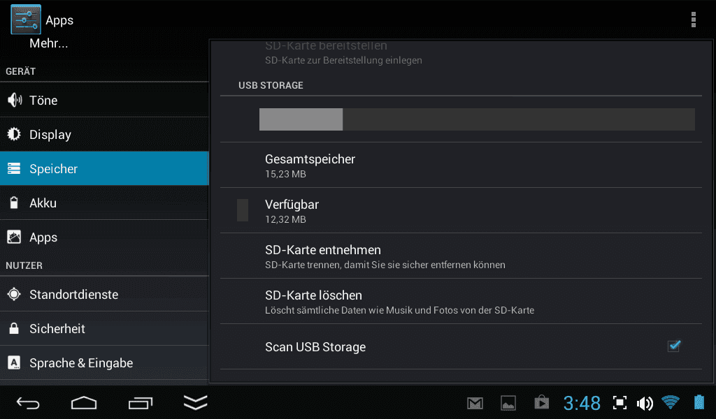

Noch was wenn du unter Speicher denn obersten reiter mal probehalber nicht auf sdcard stellst ist es stock.
Und ja das tap hat von Grund auf ein saftproblemm, ohne patch baute dir beim anstecken die SD Karte mit den ausgelagerten apps raus,, Steht dann appp nicht installiert,
Oder das ding macht bei zu viel Saft einfach einen Neustart.
Der patch wandert meiner Meinung nur das beim anstecken kurzzeitig die extremen Teile
Nach und nach mit Strom versorgt werden und nicht wie du bemerkt hast beim einstecken
Was anders dunkel wird. Wenn ich ohne patch USB was eingesteckt habe, ist die sdkarte
Zwar angezeigt worden aber war aber nicht aktiv, im speichermenue deutlich ersichtlich
Nicht erkannt bzw deaktiviert. USB raus und SD wieder aktiv.
Jetzt nochmal Flaschen, booten und danach werksresett. Dann funtzt der patch.

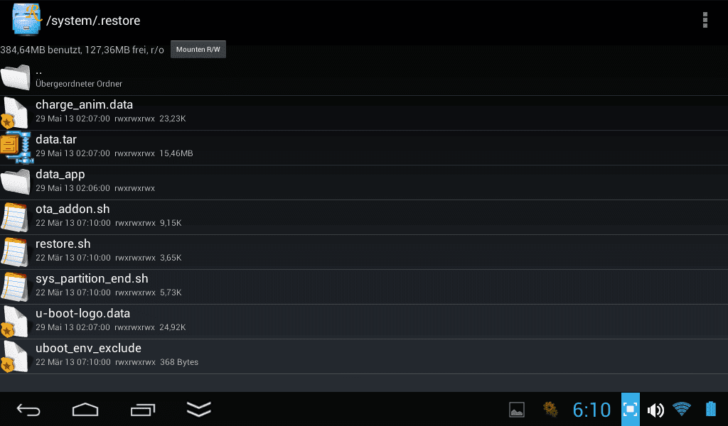

Deshalb takka werksreset nach meiner im ultimate stehenden Hinweis gemacht gehabt?
Vermutlich nein.
Den dann siehe Anhang.

Unser AKS hat sehr deutlich Probleme damit den Strom geordnet zu bekommen, der patch umgeht das.
Wetten SD Karte raus und HDMI geht mit jeden Rom.
Und im Anhang sieht man das der patch drinn ist in meiner.
Ota-addon.sh
Und das end-syspartition.sh
Das ist der patch.

also HMDI port ok / usb port nicht ok kriegt zu wenig strom braucht powerd usb-hub
Aber nur bei deinen. Usb Funtz hier wenn man nicht gerade über 500 Mh mit zusammen der sd karte zieht, und da ist bei arnova auch der hacken.
Ist übrigens Stock rom bis auf den Menuleisten ausbelndmod.
Und ja wie oft noch das w10a ist definitif in der 135 standartmässig in den sh skrips mit drinn. Nur mapi hat den configoratios ordner und den
eken -aks ordner gelöscht sowie auch das eken configfile.
sprich funtzt den usb zeug unter 135 nicht funktioniert mit 130 und mit keine rom, dann hat definitif dein usb port eine Macke.
den Hier funtz alles.
Neu version mit Apex luncher, neuer flashversion und anderern root filemangager (freeware), Facebook ist auch mit drinnen.
Soory 130? warum mit älterern zeug noch rumspielen wenn die neurer version bereits fix und fertig ist. Probierts und nein hier defakto kein usb
problemm, soory tak. das liegt einzig an deine gerät. Da macht grad die gleättung (vermutlich elko) die grätsche.
Ich hab an meinen Usb port extra den ollen 9in1 drann der der zieht saft ohen ende, und den erkennt mein tap wenn auch nicht beim ersten mal.
aber soonst wireles logitech maus funtz. Nix Usb Prob hier.
Anderern stick mal probiert? Oder ohen HUB? nicht das der das Problemm ist.
Software ist definitiv nicht für 500 mA und USb standarts zuständig.
Die erkennt maximal eh zuviel saft gezogen deshalb trenn bevor Port im eimer. Und Ganz ehrlich ich kenn das verhalten nur wenn irgenwelche elkos am austrocknen sind oder einen Auf dicken Bauch machen.
Beispiel IMacs die man per Low lsr elkos wiederbelebt hat.
Sooryy aber ich war lange bei geekster.net unterwegs und Modbios und so.
Sprich vergiss es das dein Prob ein Softproblemm ist, das Ist Hardware.
Und nochwas die Wiederstände vor dem USb sind = 0 OHM teile die sollen sterben wenn was faul ist um nicht das ganze Board zu killen.

tekilakos will es uns ja nur nicht glauben das es ein Hardware und kein Software Problem ist. ;)
Was haste gegen "die Qual der Wahl"? Ich sehe keinen Fehler darin ein Eken basiertes ROM und ein MaPan basiertes ROM zu haben.
Ich hab' _nie_ gesagt das Du schlechte Arbeit abgeliefert hättest - ich hab' nur lange genug den Mund fusselig geredet (ok, Finger wund getippt) um Dir den aks Patch verständlich zu machen - und Du hast ja erkannt das es da nicht nur um ein Bootlogo geht sondern mehr dahinter steckt. :cool2:
What /me said ;)
Bist Du dir da sicher das es 0 Ohm Widerstände sind? Die wären dann nicht als "Burn Baby Burn" gedacht (bei Overvolt / Kurzschluß) sondern als Impendanzfreie "Brücken" ... wird recht gerne Verwendet wenn eine Leiterbahn über eine kreuzende "hüpfen" muss (ja, sollte nicht sein und ist lausiges Print-Layout, hab' sowas aber schon gesehen).
Ich würde eher eine Poly-Fuse (selbstreparierende Sicherung) erwarten - aber entweder bin ich zum Blöd um eine zu finden, oder da ist wirklich keine auf dem Motherboard verbaut. Ich glaube ich sollte mir mal was besseres besorgen als eine Lupe - die SMD Bauteile heutzutage sind doch schon Wahnsinning klein.
Falls da vor dem USB Port in der Anordnung von Bauteilen (rechts von dem Solid-State Elko) wirklich nur Widerstände (und vor allem 0 Ohm, die keinen echten Sinn machen würden) sind und keine Diode (um einen Kurzschluß vom Chip fernzuhalten) dann ist das etwas eigenartig gelöst.

Selbes Problem hier ... die Apps im FirmwareInstall/fs_patch/data/app sind zwar da, aber im /system/.restore/data_app ("Wiederherstellen bei Werkreset via Recovery") anstelle von /data/app.
Das scheint irgendwie damit zusammenzuhängen das wir...
a) die lustige /mnt/local <-> /mnt/internal "Schleife" NICHT mehr haben
b) damit auch das /mnt/internal/.system/ bzw. /mnt/local/.system/ NICHT mehr haben
Das fehlende /mnt/internal ist belanglos - das war im Stock ICS sowieso Schwachsinning da es genau keinen Zweck erfüllte außer eine "Schleife" zum /mnt/local zu sein. Das fehlende .system/APP im /mnt/local ist allerdings ein Problem - das dürfte ein "Mount Bind" in's /system/app gewesen sein weil da ja so einiges an "Arnova Bloatware" drinnen lag das man tatsächlich deinstallieren konnte (also z.B. die "Meine <WasAuchImmerMist>" Apps.
Um darum herumzuarbeiten meine ich wir sollten das Zeug eher so platzieren (ZUERST TESTEN - NICHT BLIND "RELEASE" MACHEN):
Wenn das/die APK(s) IN das ROM gehen soll (also /system/app <-- AUF FREIEN SPEICHER DER /SYSTEM PARTITION IM NAND ACHTEN!!!!) und ein "repack" vom android4.1.tar|.tgz keine Option ist, dann nach /FirmwareInstall/fs_patch/system/app packen.
Wenn das/die APK(s) nach /data/app gehen soll (damit also deinstallierbar) sollte es nach /FirmwareInstall/3rd_party/system oder /FirmwareInstall/3rd_party/data gehen.
Das "wmtinst_11_3rd.sh" Script im FirmwareInstall/3rd_party sieht den Fall vor:

[COLOR="red"]if [ -d $local_path/system ]; then
    info 1 "    Copying to system folder.."
    /bin/cp -aR $local_path/system/. ${instenv_fs_system}
fi[/COLOR]
[COLOR="red"]if [ -d $local_path/data ]; then
    info 1 "    Copying data folder and backup data/app/*.apk ..."
    /bin/cp -aR $local_path/data/. ${instenv_fs_data}
    #backup data/app to system partition for restore.
    /bin/cp -a $local_path/data/app/* ${instenv_fs_system}/.restore/data_app/
fi[/COLOR]
Die wichtigen Abschnitte sind rot hervorgehoben.
