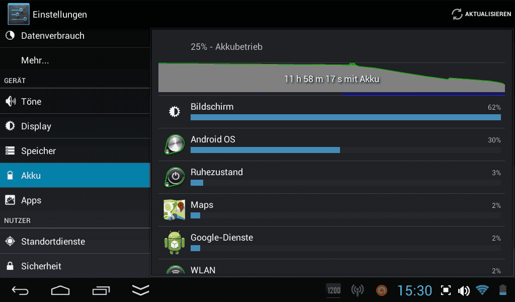

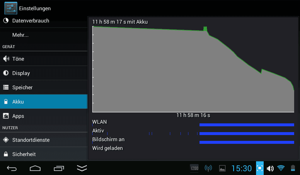

Akkuanzeige verbessert naja soweit möglich.

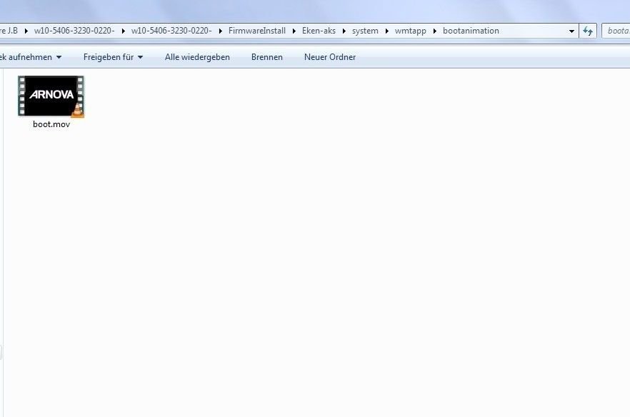

ps : ich persönlich hätte den arnova Schriftzug lieber als Bootanimation

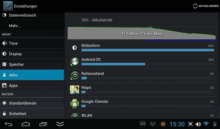

tekilakos schrieb:
so Kamm nach hause na längeren aufladen power Knopf gedruckt tab ging aus und kein led aufleuchten sehr komisch nach gut 10 stunden aufladen
werde jetzt die ganz neue flaschen
nach neu flaschen mit der neuen von gestern abend, und voll-laden des Akkus
mit power aus (standby) gemacht ging paar mal (2x) led an und es hat sich schlafen gelegt und ich auch.
heute morgen power gedruckt ging sofort an alles ok.
danach habe ich in Einstellungen > Display > auf 30min gestellt (kommisch nur das nie aus ging) damit sich das tab leer saugt.
und nun beobachte ich das es nicht abrupt leer saugt sonder in 5% schritten.
15:30 mitteleuropäische zeit tablet ausgegagen akku leer , nach 12std/46min/46sec.
hängt jetzt wieder am Ladegerät.
Display ist weiter hin auf 30min eingestellt

welcher ist der string das das tab mit dem arnova Schriftzug bootet (als .ask.fwc) ?
Brauchste keinen.
ist ist LOGO Ordner .
Da liegen die Animationen von batterieladen etc dinn.
allerdings als. bin
svenu schrieb:
Brauchste keinen.
allerdings als. bin
ja und nein
ja für die tablett Modelle mit .fwc gonfig
nein für die Tablett Modelle mit .ask.fwc gonfig so wie unseres
für die .ask.fwc Modelle ist sie in den Eken-ask ordner und ist als ein boot.mov animation
und es ist in der orginalen Eken W10A JB 4.1.1
w10-5406-3230-0220-\w10-5406-3230-0220-\FirmwareInstall\Eken-aks\system\wmtapp\bootanimation
die dann MrSpiceGuy
zu download unter [HowTo] Arnova 10D G3 flashen auf Android 4.1.1 Jelly Bean bereitstellte
https://www.android-hilfe.de/members/mrspiceguy-201459.html
also für die -.ask.fwc gonfig Modelle braucht man dann auch den Eken-ask Ordner.
wir habe bis jetzt ja nur die .fwc gonfig gehnomen wegen der Möglichkeit die apps
auf die mSD auszulagern
diese häten wir nehmen müssen > +Eken_MID10.1_W10A_8235_FT5406-aks.fwc
man könnte aber die apps nicht auslagern
und haben dann die genommen > +Eken_MID10.1_W10A_8235_FT5406.fwc
um eben die apps auszulagern (liecht modifiziert damit im store als AN10DG3 erkannt wird.
