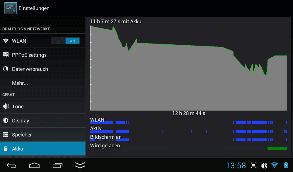

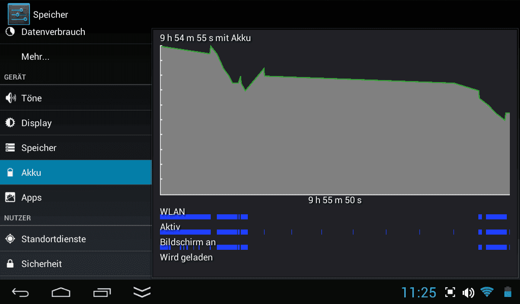

Wobei in der Akkuanzeige in Einstellungen klickt da mal auf den Balken mit Akkulaufzeit.
Die Spannung auch wenn Software hier Prozent sagt. Sogar Spitzen sieht man.
Jedenfalls in meiner Version funktioniert das. sollte auch original so sein.

Derzeitig Laufzeit per aku mit wursteln drauf siehe Anhang.
Meine Version ist mopei + patch die unnötigen filmchen und apk im mopesoftware weg und die aus der 1.3.0 in fs-patch rein.
Und meine letzte fwc Datei . Da flackert nix.
Du hast mit den eken Ordner vermutlich den Wurm drinn. Der mopei ist etwas grosser und da ist defakto was anders als zur ekken.

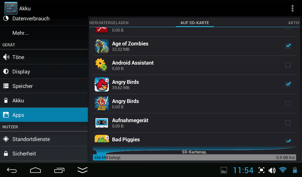

Und ausgelagert hab ich auch zum testen. Siehe Anhang.
attachment.php
Hab dein gepatchte mal im tread nachverfolgt. Du hast das orginalle mapai dann eken -aks.fmc dann eken Ordner rein. Der Ordner ist für die Anpassung der ui.
Ich hab im Gegensatz dazu den maipan Ordner drinn und da dort für 1200*600 keinerlei Änderungen drinn sind für 10 Zoll Typs. Sprich es wird das standard geladen. Mit einen durften die Symbole doch auch wieder wie 1.3.0 massig recht gross sein. Und dort liegt auch mit ein Fehler. Die mapai beeinflusst den sperrschirm und die ekken auch.
Akku wird geladen Flutscht rein schon schickt den sperrschirm in ein aus Schleife.
Solange bis die CPU die Software Flügel streicht.
Beim PS wurde man mit Windows sagen Grafikkarten Treiber prob.
Du hast sozusagen die alten 130 Treiber in 135 kopiert mit den ekken Ordner.
Denn ich hab kein flackern mehr.
Und bis auf den einen Ordner ist von deinen Versuch zu meinen wenig unterschied.

PS 13 Stunden uptime. Mit 2 mal zwischenreinladen.
Alles funtzt.
Ich pack mal schnell den Sensor dazu.
Und nebenbei ladungsanzeige gibt es aber nicht im sperrshirm.
Unten grün der Balken ist laden oben der grosse geht auch prompt nach oben.
Siehe anhang
