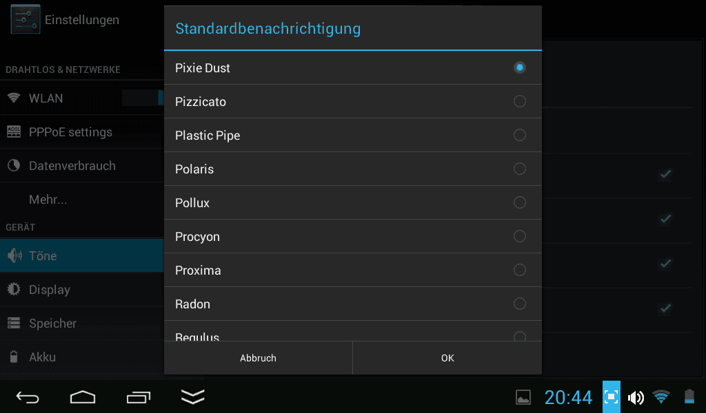

In denn systemeinestullungen "töne" sollte es wie im anhang ausehen.
Ist dort nichts zum auswählen , wurde der notwendiege beschriebene reset nicht ausgeführt.
(Tastaturtöne und systemtöne funktionierern ohen Resett nicht)

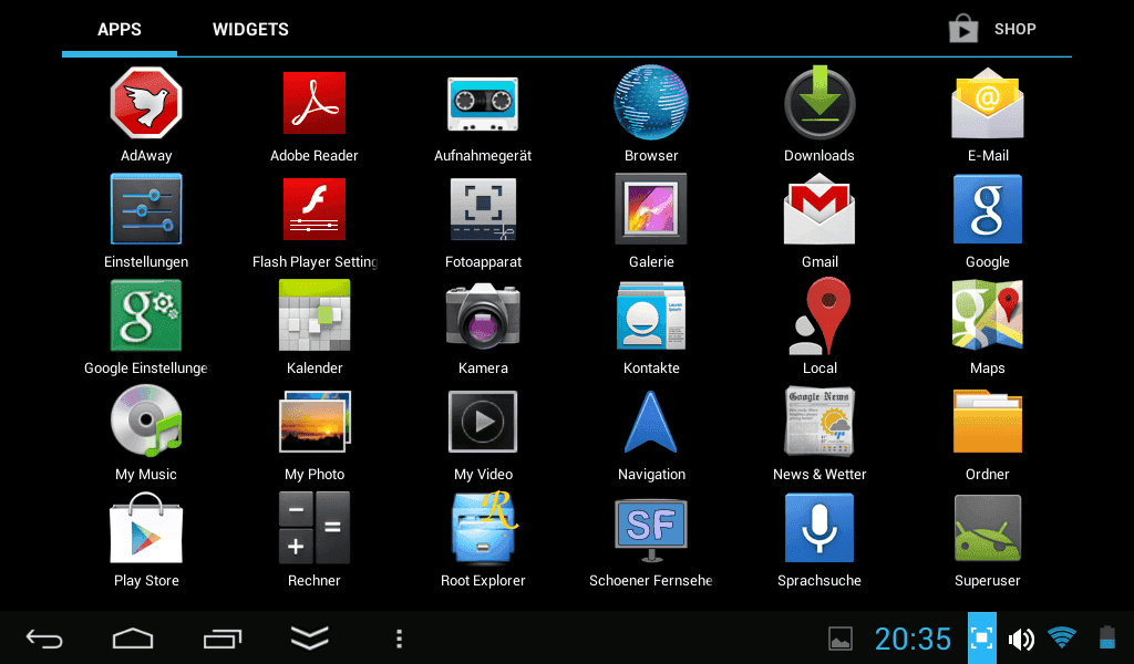

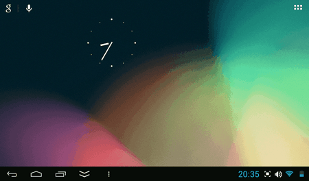

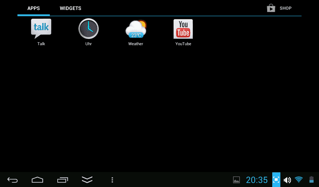

Die anderern sind Scrrenshots sind Bilder wie ein sauberss Sytsem aussieht.

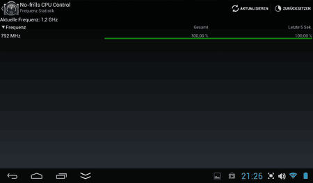

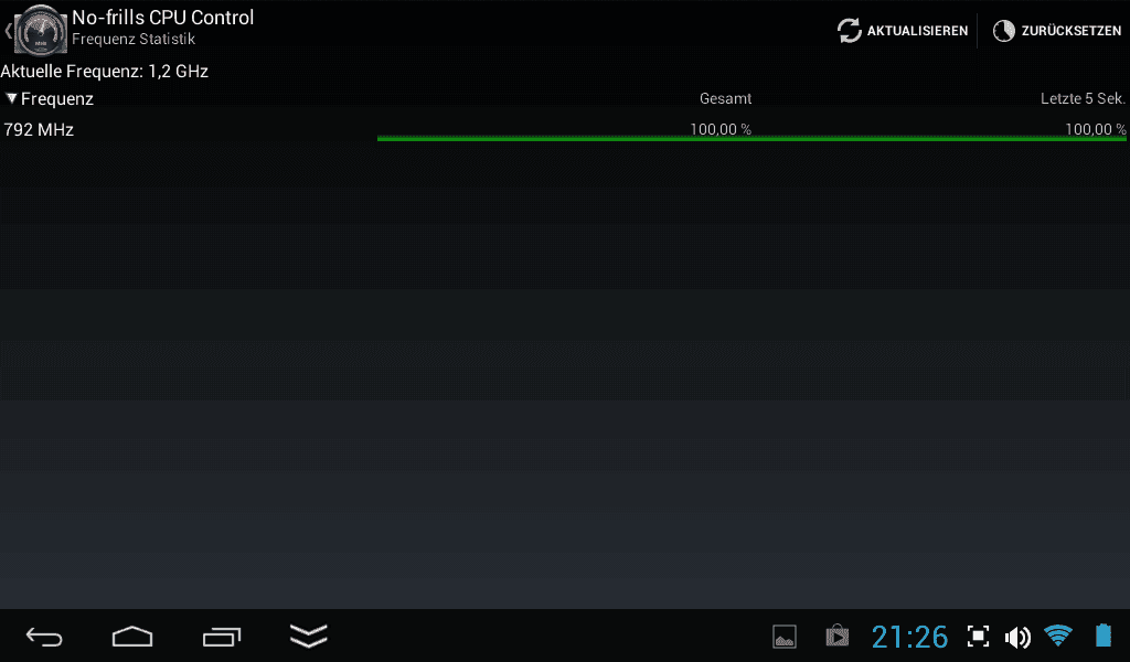

Hier mal ein Frequenz tool das die korrekte cpufreq anzeigt wobei mit der einstellerei. Naja.
Flackern die Led? MHhh, nur wenn es in den standby geht, geht aus, geht kurz wieder an und blinkt nur kurz
Mal wenn man den Strom an steckt.
Aber das display an aus ist bis jetzt nicht.
Toi TOI TOI.

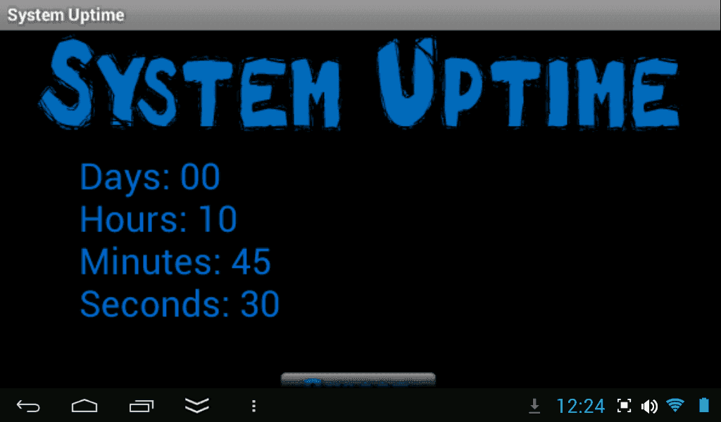

Im anhang derzeitige uptime mit 1.3.5 bis jetzt 2 mal geladen ohne Aussetzer.
Ich vermutet immer mehr das die cam das Hauptproblem war.
Bei bedarf kann man ja Version machen mit Bluetooth und allen an.
Jetzt wo man weis wo wie was, ist das kein Problem mehr.
Im originalen wird Bluetooth jedenfalls nicht aktiviert laut configfile..
