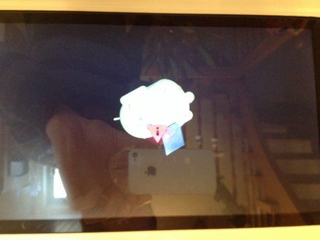

Habe mein Archos Arnova 10d auch auf jb (3.5 Ultimate 2) geflasht, vorher war das OEM Rom drauf.
Der Ablauf ging bis 100% und entfernen sie das Medium.
Danach startet er neu, und bleibt bei dem android mit dem wartungszeichen hängen (seit ca. 45 min), siehe Anhang.
Ist das normal?
Mfg
Er bootet ab und zu neu, und es steht im Schriftzug "boot into recovery mode", danach kommt der android
Flashe nochmal.
Vielleicht ist was schief gelaufen.
Er bootet nämlich nicht das OS sondern ins Recovery.
Sollten weiterhin Probleme bestehen, vielleicht mal ne andere SD Karte benutzen
Danke klappt jetzt, lag wohl am Download vom Post aus Seite 51.
