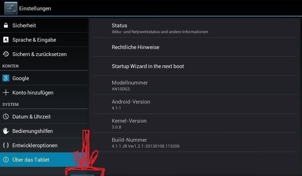

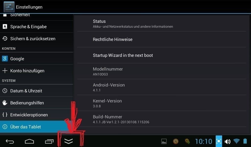

Wer mutig ist, der darf mal meine gepatche SystemUI.apk ausprobieren.
Mit dieser ist ein Ausblenden der Systemleiste mit JB 4.1.1 möglich. :winki:
Sie wird zwar nicht komplett ausgeblendet, aber auf eine Höhe von 5px reduziert und mit einer Sichtbarkeit von 25% versehen.
Ganz ausblenden würde auch gehen, aber dann könnte man sie nicht wieder hervorzaubern. :laugh:
Firmware: w10c-4.1-5406-0201-2.zip
Ps: Zips entpacken -> 7z entpacken -> Ordnerinhalt auf SD-Karte kopieren und Tablet damit booten
jeeppppp es klappt
ein paar Screenshots

Vielen dank für den Trick mit der Leiste!
