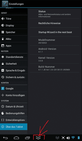

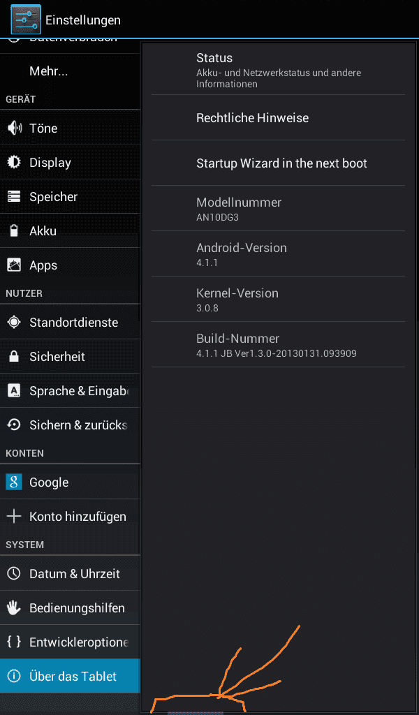

habe jetzt auf JB 4.1.1 ver 130 upgedatet
und die modifizierte SystemUI.apk für Jelly Bean 4.1.1 Ver 1.3.0genomen
klappte gut

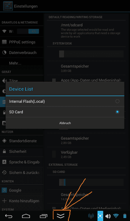

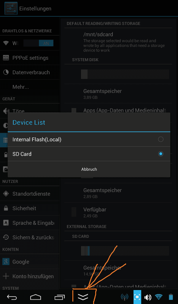

Hallo!
Ich habe in den Einstellungen/ Speicher das "Default Reading/Writing Storage" nicht mehr.
Version 4.1.1 Build 1.3
Bei der vorigen Version war es noch da.
Ja habe ich. Ich habe die Versionen vorher auch schon ohne Probleme geflasht. Habe keine Ahnung, warum das jetzt nicht funktioniert? Sd-Karte wird erkannt und ich kann mit Titanium Backup meine Apps wiederherstellen.
:mellow:
Habe irgendwas zuviel gelöscht. Geht jetzt.
DANKE für die schnelle Hilfe.

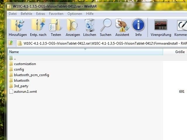

vieleicht gia nur ein update ich versuche es runter zu laden im Schnecken Tempo
hab runter geladen ist scheint ein update (Bluetooth)
hab auch ein Screenshot gemacht ;)
