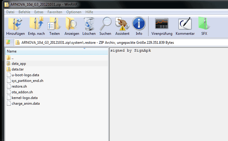

ich mach das dann manuel und zwar so
mit dem Root Explorer die apps von system\.restore\data_app kopieren
und in data\app einfügen umbenennen in Beispiel: WmtMusic-1.apk rechte vergeben und dann das tab neu starten
tab startet dann mit apps werden konfiguriert und fertig

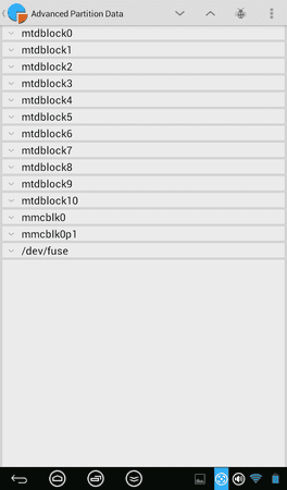

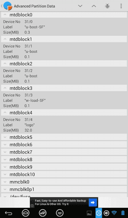

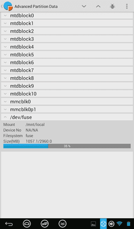

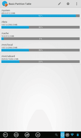

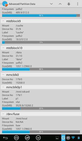

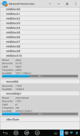

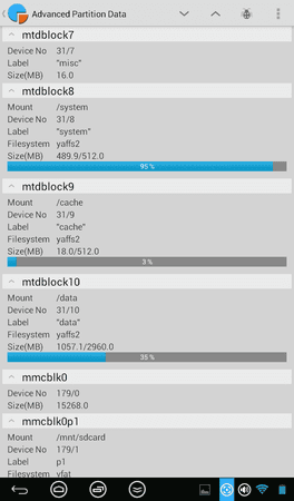

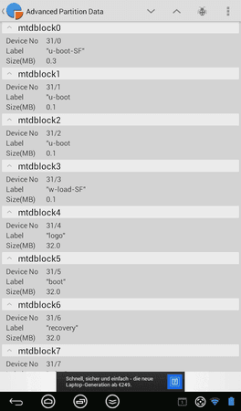

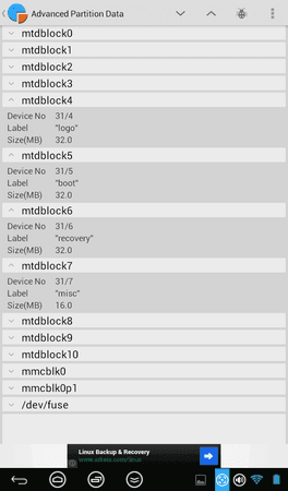

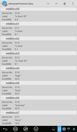

Gute Frage erst mal nachsehen ob es wirklich so ist im Anhang welche Partitionen vorhanden sind mit eingestecker Sdkarte bei mir neu kleine 8gb Karte.
Habe dazu aus dem googleshop das tool partition table genohmen mit root rechten
sieht man auch alle versteckten.
Im Anhang alle Die mein Tab mit 91 apps aufweist virtuelle sdcardenpartion gibt bei meinen nicht.

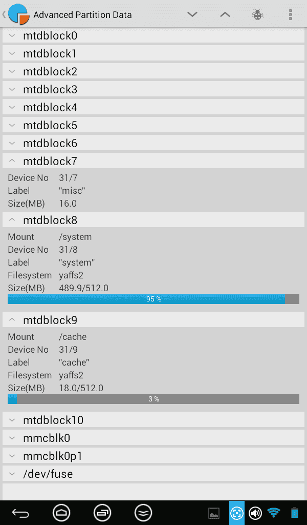

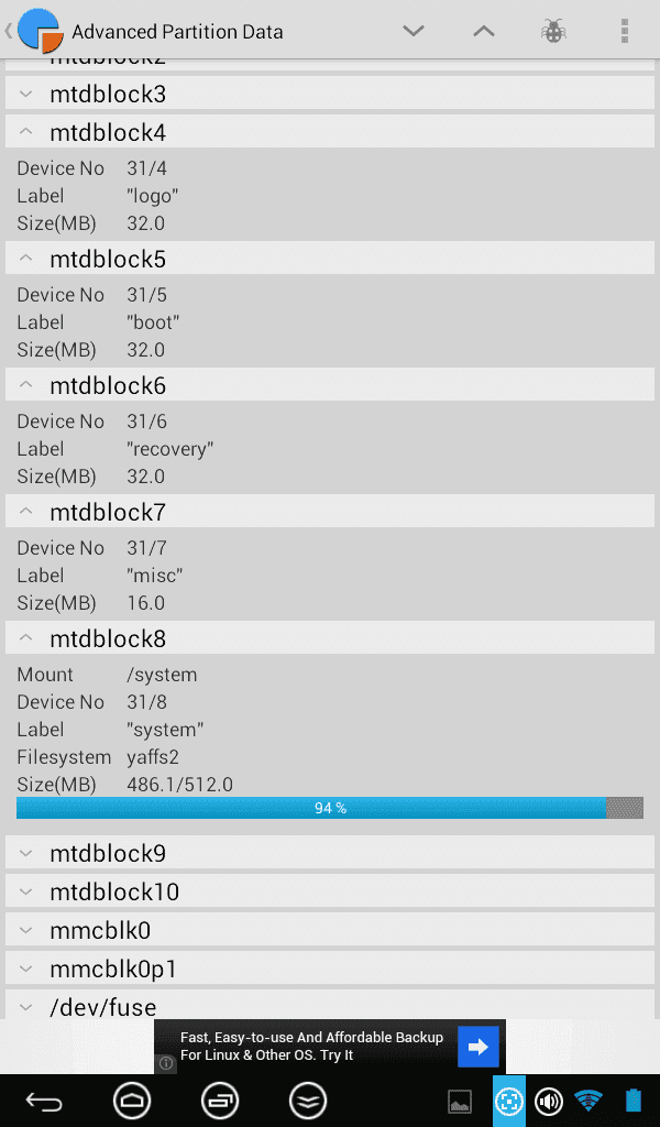

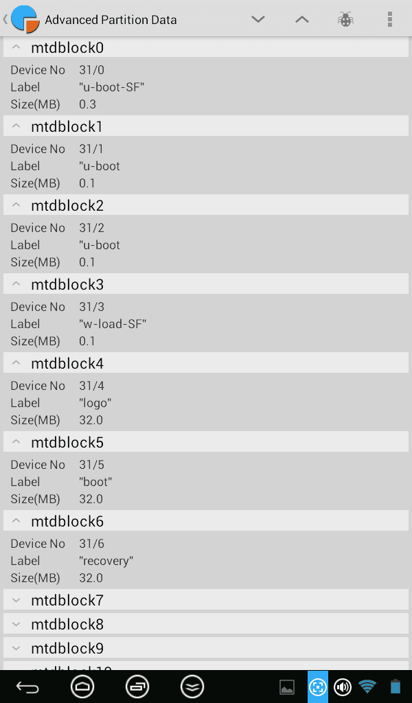

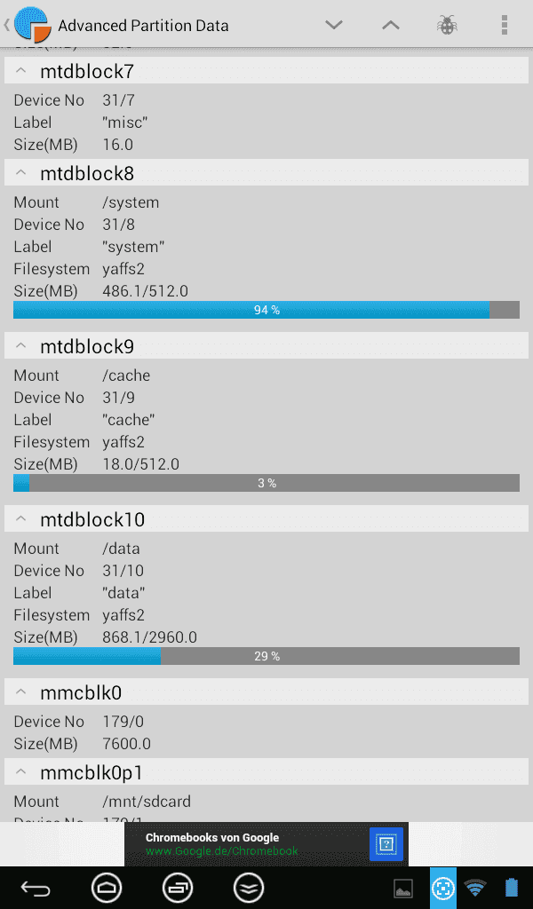

und von mir zum Vergleich

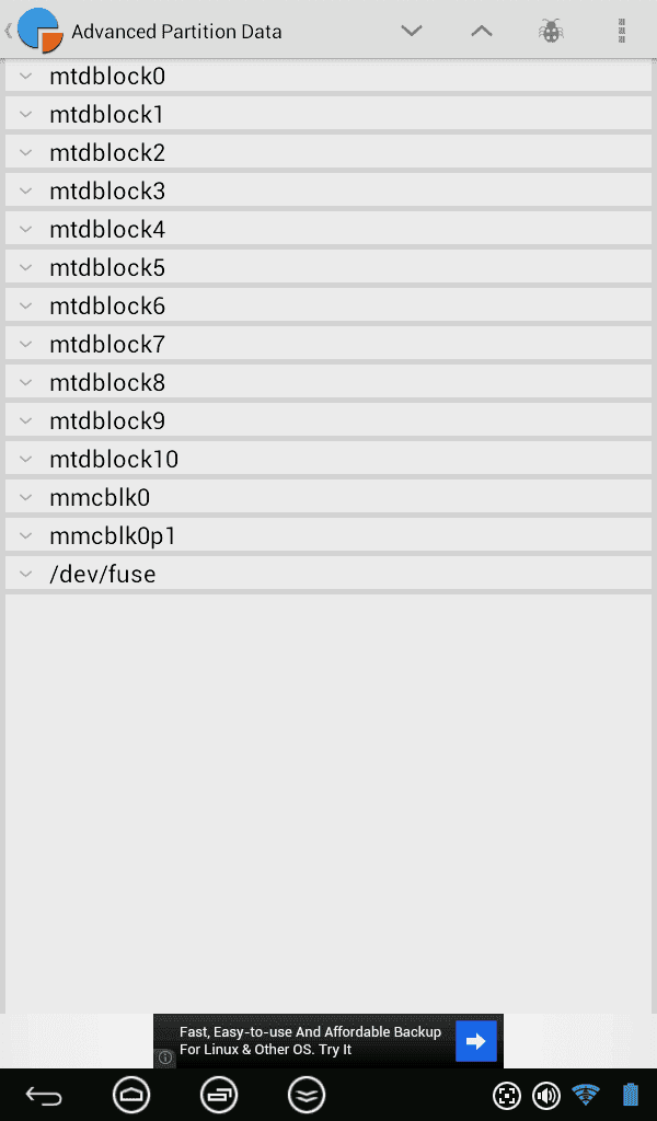

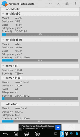

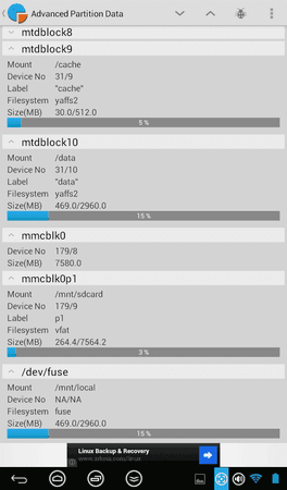

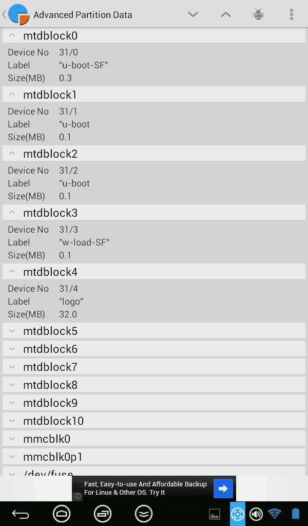

Anbei meine Partitionen. Ich kann bei mir keine "überschüssige" 512 MB große Partition entdecken. Welche soll das sein? Doch nicht die System?

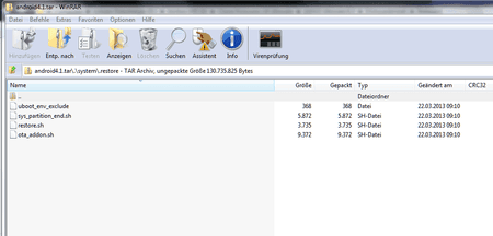

frage kann es sein das im
\FirmwareInstall\firmware\android4.1.tar\.\system\.restore
etwas fehlt ?
beim originalen ICS ARNOVA_10d_G3_20121031.zip wie wir wissen ist das ja nur ein Firmware update.
den unter ARNOVA_10d_G3_20121031\system\.restore ist mehr drin
habe da mal 2 Screenshots gemacht zum vergleich
Nein da fehlt nix sieht nach deinen Screenshots aus wie bei mir auch.
Auf Seite 2 deine Bilder.
