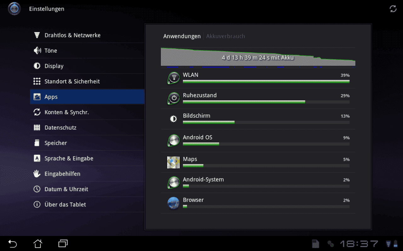

Habe genau das gleiche Problem, W-Lan und Mobilfunk-Standby haben immer beide 49% Akkuverbrauch :confused2:
Habe dieses Problem nicht mit Flugmodus zu 99% an..
Screenshot
Nocheinmal:
Flugmodus: an
Wlan: an
Bluetooth: an (bei Bedarf)
anschließend einmal Akku komplett laden.
Nennt mich blöde, aber ich hab noch nicht verstanden, was die Nutzungstatistik zu bedeuten hat. (Zu sehen im Screen von ILoveAndroid)
1. Was bedeutet die Zeitangabe ganz oben? Die Uptime ohne Laden (rein vom Tab)?
2. Auf welchen Zeitraum beziehen sich die %-Angaben?
Tippe doch mal die obere Grafik auf deinem Transformer an, dann bekommst du eine genauere Übersicht mit mehr Details.
