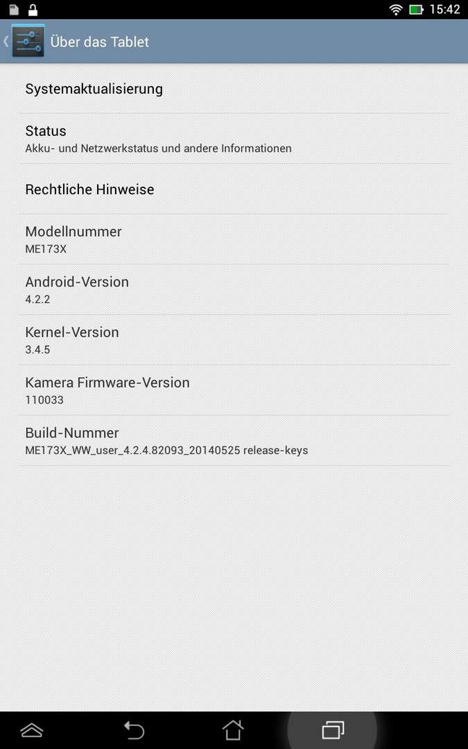

Kann jemand den Inhalt der stock build.prop posten?
Danke im Voraus
Bitte schön
  • build.prop.zip

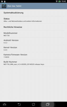

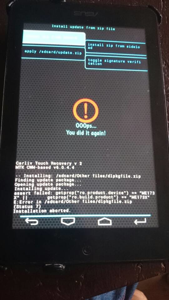

Kann mir mal jemand auf die Sprünge helfen?
Bekomme das update mit einem error Quittiert.
Am Pad wurden per xposed ein paar Dinge verändert und die Boot Animation ist nicht mehr original.
Liegt es da dran?
Was muss ich machen?
Die Boot Animation bekomme ich leider nicht mehr auf Stock..

Ihr habt beide recht/unrecht.
Die OTA Update.zips vom Gerät bestehen überwiegend aus patch Dateien (Differenzdateien). Ob ein Update durchläuft, hängt davon ab, was ihr an der Systempartition mit Root geändert habt. Da jeder andere Änderungen vornimmt, kann es passieren, dass es bei dem einen funktioniert und bei dem anderen nicht. (gilt also nur für Rootuser)
Wichtig ist, dass von allen Dateien, die im Update gepatcht werden, die original Datei auf dem Gerät vorhanden ist. Wenn dies nicht der Fall ist, können sie nicht gepatcht, also aktualisiert werden, und das Update schlägt fehl.
Ihr habt also 2 Möglichkeiten:
Wenn ihr eine Stock ROM habt, flasht sie zu erst und dann das Update, ist die sauberste Methode.
Oder macht die Änderungen, die ihr auf der Systempartition getätigt habt wieder rückgängig, bzw. müssen nicht alle Änderungen sein, schaut in die dlpkgfile mal rein und dort seht ihr dann, welche Dateien gepatcht werden, wenn ihr an einer dieser Dateien was verändert habt, müsst ihr eben zuvor die original Datei auf dem Gerät wiederherstellen.
Super erklärt danke!
Dann mach ich mal an eine der beiden Möglichkeiten.. Die Boot Animation bekomme leider nicht mehr auf Stock da ich das Backup nicht finde..
Mit xposed sollte ja alles rückgängig gemacht werden können.
Edit;
Danke leute, hat sich schon erledigt, bei der gelegenheit habe ich direkt Philz Touch6 drauf gehauen und die Recovery hat ohne zu murren die ZIP drüber gebügelt.
Nix musste verändert werden. Läuft!
Dennoch danke!
Die kann dir ja jemand anderes geben, der das Update noch nicht drauf hat. Zum kopieren der Dateien von der Systempartition braucht man im Normalfall auch kein Root.
Ansonsten kannst du natürlich auch die Updatedatei verändern, eine Bootanimation ist ja kein wichtiger Bestandteil. Wenn sie eine patch Datei für die Bootanimation beinhaltet, muss du sie löschen (die Dateinamen enden auf .p) und den Eintrag dazu auch im updater-script entfernen. Das ganze dann eben wie gewohnt packen und signieren.
