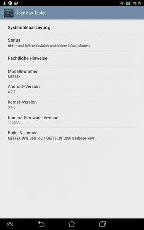

Hallo fan.
Dann bin ich zum Glück nicht der einzige!
Habe aber etwas probiert wo ich denke das es jetzt funktioniert.
Und zwar. Ich habe das Gerät nochmal mit Framaroot neu gerootet nach dem ich alles gelöscht hatte. Dann habe ich im Es Datei Explorer die funktion Versteckte Dateien anzeigen aktiviert. Da gabs denn einmal die buildprop.tmp und die propreprace.txt . Die habe ich mit dem Es Notiz zeug geöffnet und oben bei den 3 Punkten auf Beabeiten gedrückt. Dann hatte ich bei beiden dateien den fw max user eintrag gelöscht und im build.prop editor den wert auf 0 gesetzt. Dann habe ich einen reboot gemacht. In den Einstellungen ist der Nutzer eintrag jedenfalls verschwunden. Jetzt hat er fertig heruntergeladen und ich melde mich denn wenn es funktioniert hat!
Mfg
Gesendet von meinem ME173X mit der Android-Hilfe.de App
Der ursprüngliche Beitrag von 18:34 Uhr wurde um 18:40 Uhr ergänzt:
Hat leider nicht funktioniert. Er meldet beim build.prop fehler die ganze Zeit das was mit der Update.zip etwas nicht stimmt nur was?
Also auch nach einem erneuten Factoryreset, taktet die CPU nicht mehr runter im Idle.
Kann das sonst noch wer beobachten?!
Ok aber ist das nicht die build.prop von 4.2.2? Und wie löst man das Problem? Sorry aber in English bin ich eine totale 0! Habe null ahnung was ich nun machen soll!
wie installiert man die backup
So. Habe im editor ein backup gemacht. Habe dann im es datei explorer die backup datei geöffnet und alles gelöscht. Hab dann alles von der xda build.prop reingesetzt und im editor auf restore gedrückt. Nun ist der fw max eintrag im editor verschwunden. Den root muss ich aber nicht entfernen oder?
So, gelöst. Für alle die nach dem Update ebenfalls das Problem haben, dass die CPU nicht mehr runter taktet und ein Factory reset über das Menue nichts hilft...
Ich habe jetzt über das Bootloader Menue, mal alles gewiped (cache, user data etc) und dann nochmal im Bootloader einen Factoryreset gemacht, jetzt taktet die CPU wider fröhlich rauf und runter, auch bei aktiviertem Energiesparmodus.
Leute!!!!
Es hat erfolgreich geupdatet!!!!
Eine Frage an alle die noch Probleme haben.
Soll ich ein Video auf youtube veröffentlicen wie ich es geschafft habe?
Mfg
