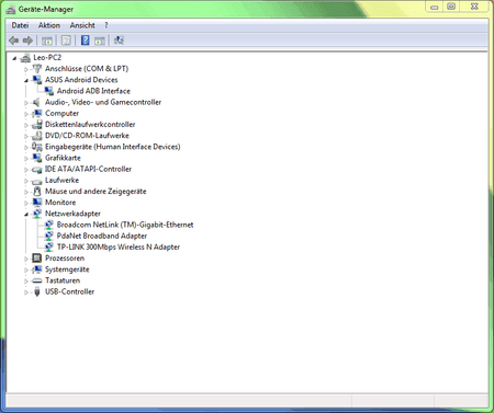

Warum wird mein MeMo So komisch im Geräte Manager angezeigt?

Aber Mein Pad wird im Ausgeschalteten Zustand immer noch nicht erkannt. Es wird nur erkannt wenn es sich im Fastboot modus befindet oder eingeschaltet ist.

Das liegt am 64 bit Windows. Das prob. Hatte bei xda auch jemand. Aber es wurde gelöst.

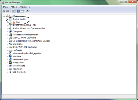

So und dazu kommt noch das mein Pad GARNIX mehr sagt hab gestern bisschen an der 4.2.3 modifiziert. Und hab beim x ten mal Flashen versehentlich was falsch gemacht.... gerät wird nur noch alls unknown device angezeigt . Wie und ob ich d
as wieder hinbekomme steht in den Sternen :rolleyes:

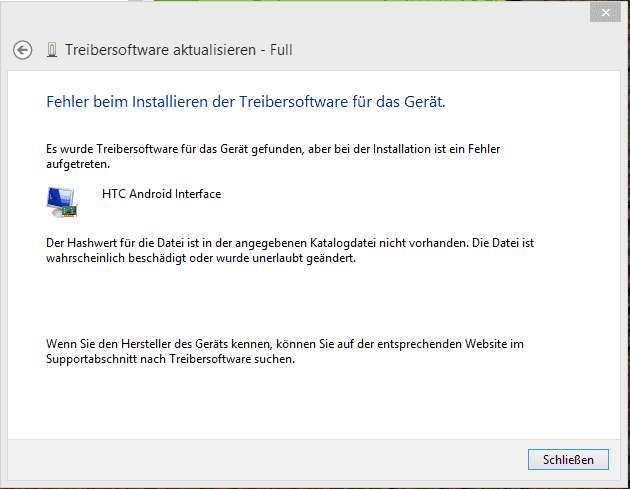

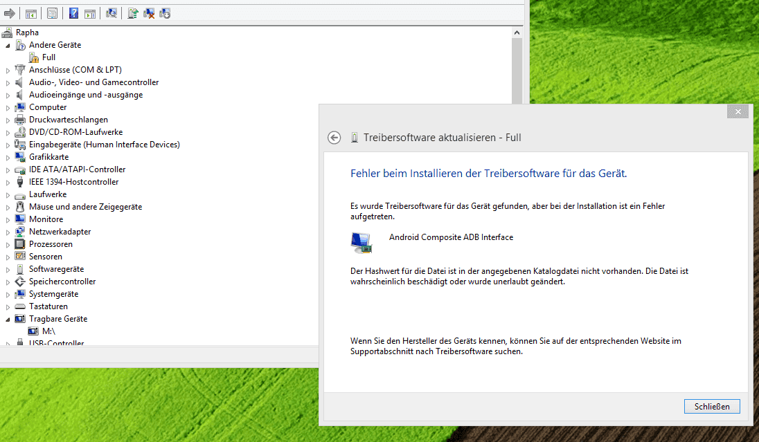

Naja und irgendwas stimmt mit dem Hashwert nicht...bin im recovery modus
Sonst findet Win8 (64bit) das Tab nicht. Naja im Fastboot mode auch...
wofür benutzt du Odin beim Memopad ??? welche Treiber hast du genau installiert ?
also ich will die SP drivers 1.5 nehmen. so wie in der PDF verlinkt.
Ok ist ja richtig, die passen..
ja aber ich bekomme die fehlermeldungen :D
