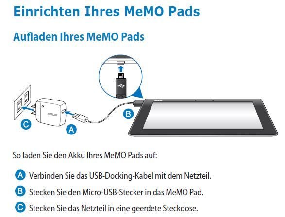

oha . grad hat sich mein tablet verabschiedet :-( glaube ich.wollte es an strom anschliessen und es hat geknackst ( aus den lautsprechern ) und dann ging das display an es kam ein weisser streifen , es hat geblinkt und ist wieder aus gegangen. ich versuch jetzt , das tablet nochmal voll aufzuladen ... ansonsten gehts zurück zu amazon
edit : okay es geht wieder an wenn das ladekabel dranhängt. nur der akku läd nicht ... ich denk mal den hats entschärft
Oster Hase schrieb:
bei mir spinnt irgendwie die galerie...
Ich hab mit der normalen Galerie App auch Probleme, bei mir werden alle Bilder doppelt angezeigt. Mit Quickpic habe ich dieses Problem nicht.
cabalus schrieb:
oha . grad hat sich mein tablet verabschiedet :-( glaube ich.wollte es an strom anschliessen und es hat geknackst...
Es wäre interessant zu erfahren in welcher Reihenfolge Du Dein Pad am Stromnetz angeschlossen hast.
Nokia und Mobistel weisen z.B. explizit darauf hin, dass man zuerst das Ladekabel ans Stromnetz anschliessen, und dann erst ans Phon anschliessen soll.
Bei Asus geht es genau anders herum. Zuerst Pad verbinden, dann Stromnetz.

Mm und ich habe es andersrum gemacht. Aber ich kann Entwarnung geben . es war ein falscher alarm der Akku lad wieder und das tablet läuft . ich hoffe das war das einzige mal dass das tablet rumzickt.bin eigtl sehr zufrieden damit
