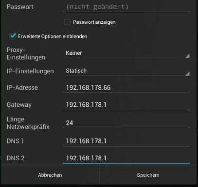

Eine Möglichkeit habe ich noch, gib dem Tablet mal eine feste IP! Anhand deines Posts von hier: post5759362
weiß ich ja in etwa deine Einstellungen die gesetzt werden müssen!
Im Tablet unter deiner Wlan Verbindung den Finger kurz drauf gedrückt halten, dann unter erweitert folgendes 1zu1 eingeben (IP Adresse ect ist alles bereits von mir angepasst auf deinen Router! Bild siehe Anhang
Die Tablet IP mit Endung 66 habe ich bewusst gewählt, da die mit Sicherheit noch nicht vergeben wurde!
Zu guter letzt, Router einmal vom Strom trennen und wieder anschalten, das bewirkt manchmal WUNDER :)

Leider hat diese Methode auch nicht funktioniert.
