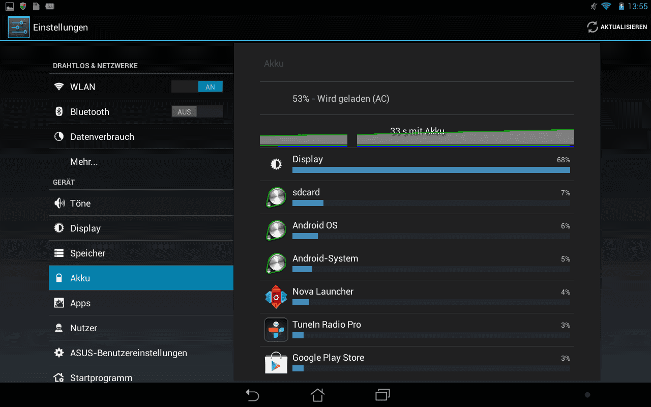

Also mit dem heutigen Update auf Android 4.2.1 wurde der Fehler bezüglich fehlender Akkunutzung der Apps behoben. Wird nun endlich korrekt dargestellt.
