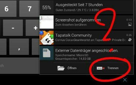

Mal blöde gefragt, kommst du vielleicht auf "Trennen"? Siehe Screenshot!
Nööö wie gesagt, das SD-Karten Symbol ist ja DA.
Das verschwindet ja wenn man "trennt" - also das kann ich 100 pro ausschließen.
Das ist dann allerdings echt merkwürdig, schon mal ein erneutes Formatieren am PC probiert?
Kann ja nur an 2 Dingen liegen, der Karte selber oder dem Tablet. Tippe aber auf die Karte.
Ich würde nochmal neu formatieren, ansonsten hat de SD Karte vielleicht einen defekt oder der SD Karten Slot.
Vielleicht könntest du auch noch eine andere SD Karte testen um ein Problem seitens dem MeMO Pad ausschließen zu können.
Gesendet von meinem ME301T mit Tapatalk 2
Japp so denk ich auch. Also ich benutze mal ne Weile ne andere (hab ja noch ne 4GB liegen, zum testen reichts erstmal). Mal schauen was passiert...
