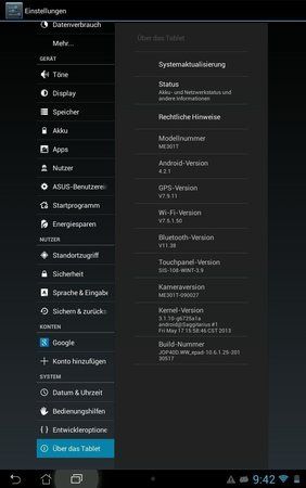

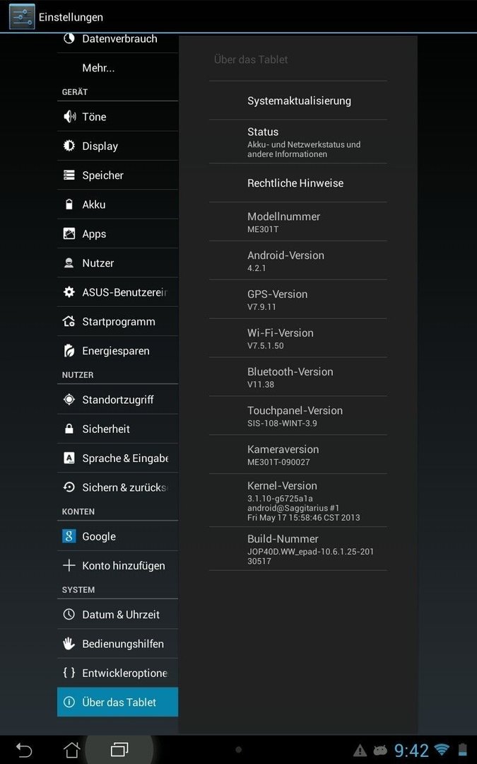

Nächster Gedanke, war die Kernel-Version, da die ja in in der .29er-Firmware geändert wurde und vllt trotz Downgrade geblieben ist. (Eher unwahrscheinlich)
Da ich mir jetzt nicht sicher war, wie der Name der neuen Kernel-Version ist, hab ich mal nen Screenshot nach dem Downgrade gemacht.
Ich glaub ihr habt da mehr Ahnung von ^^
Wäre sehr dankbar für Vorschlage, dass ich die Kiste nun doch gerootet bekomme.
Die 29er Kernelversion lautet:
3.1.10.-g9039444
