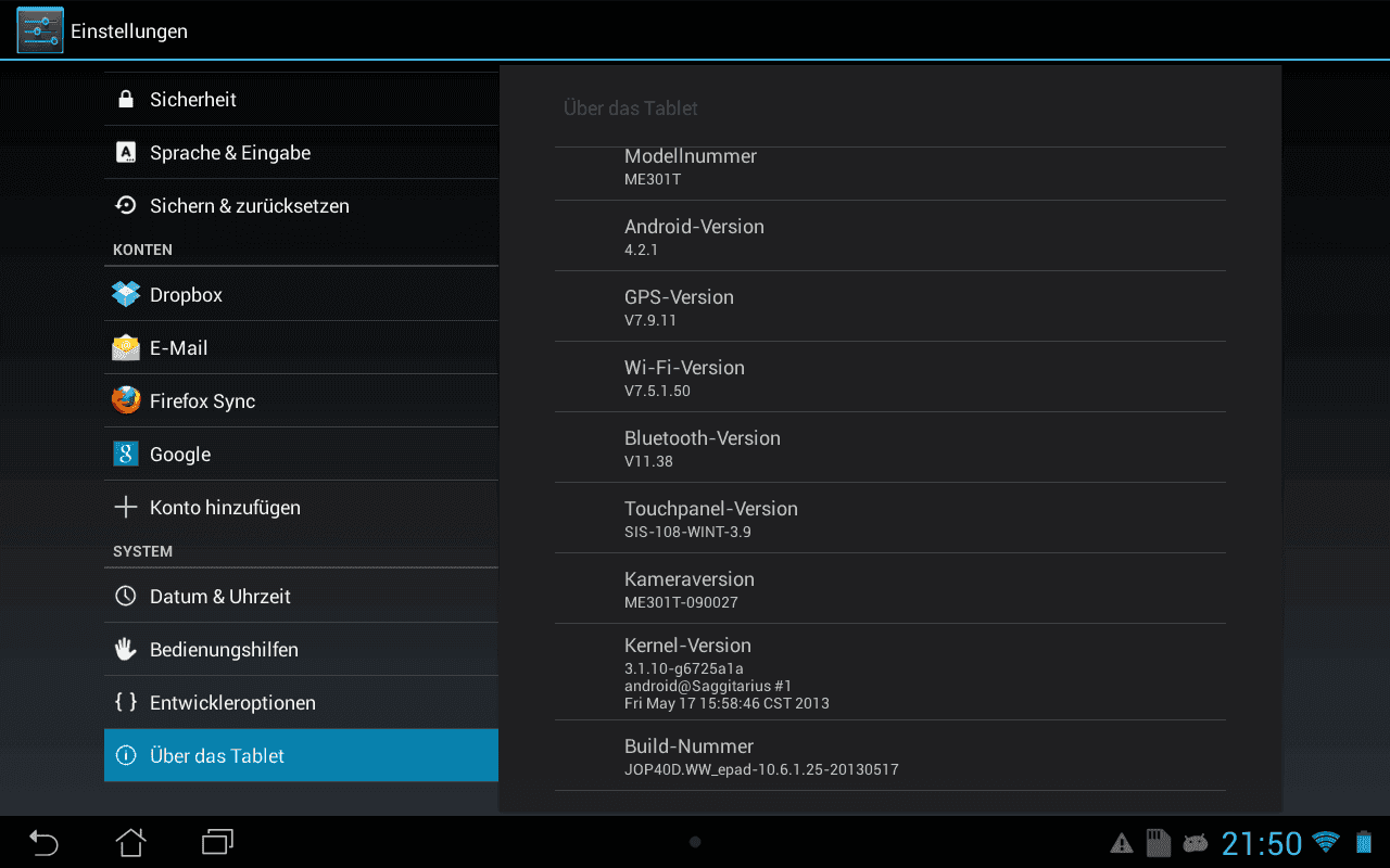

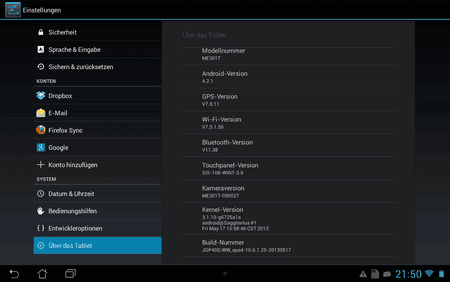

Gibt es dafür irgendwo nen changelog oder bin ich blind?

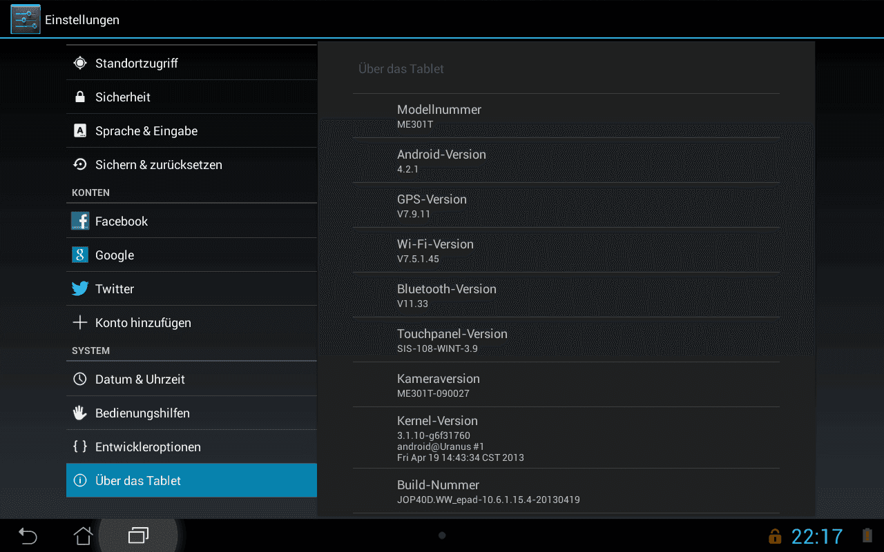

@MaGiXeN Hier ein Screenshot meines Tablets vor dem Update.
Reaktionen: MaGiXeN

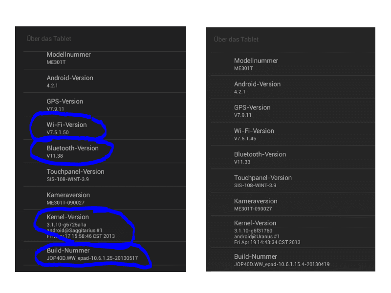

habe jetzt mal beide verglichen, Unterschiede sind wie folgt:
Wi-Fi-Version V7.5.1.45 auf V7.5.50
Bluetooth V11.33 auf V11.38
Kernel Version von 3.1.10-g6f31760 auf 3.1.10-g6725a1a
Also ein Kernel kann schon den größten Teil ausmachen was Verbesserungen betrifft.
Screenshot, Links neue und rechts alte Build.
Reaktionen: Hannibal226
